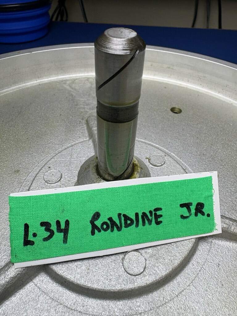

Bazza Inviato 2 Giugno Inviato 2 Giugno 8 minuti fa, Aniroceppa ha scritto: Non penso di aver capito, il perno del Torqueo è oliato costantemente? Se ho capito bene la scanalatura pesca olio su fondo e lo tira su, immagino vi sia una sorta di trabocco per completare il ciclo. 1
mauro1 Inviato 2 Giugno Inviato 2 Giugno 31 minuti fa, Aniroceppa ha scritto: Non penso di aver capito, il perno del Torqueo è oliato costantemente? Ciao. Boh . Non so' . E' un testo di Alexis , chi meglio di lui te lo puo' spiegare ? Anche io ho fatto solo una domanda stupida (ed era tra due faccine sorridenti) se prendiamo sul serio tutto non ci salviamo piu'

mauro1 Inviato 2 Giugno Inviato 2 Giugno 36 minuti fa, Bazza ha scritto: Se ho capito bene la scanalatura pesca olio su fondo e lo tira su, immagino vi sia una sorta di trabocco per completare il ciclo. 3 minuti fa, Adda ha scritto: @mauro1 piatto di gira vecchio Adda ,grazie Credo sia una tecnica applicata in oleodinamica , non so quanto effettivamente serva in questo contesto . Un trappolone insomma .
rlc Inviato 2 Giugno Inviato 2 Giugno 14 minuti fa, BEST-GROOVE ha scritto: si trattava dell' ineguagliabile collezionista di bracci e testine? Già, il grande Massimo, pace all'anima sua!
senek65 Inviato 2 Giugno Inviato 2 Giugno 34 minuti fa, mauro1 ha scritto: Adda ,grazie Credo sia una tecnica applicata in oleodinamica , non so quanto effettivamente serva in questo contesto . Un trappolone insomma . Dipende cosa vuoi realizzare. Forse una sorta di sostentamento idrodinamico.
Suonatore Inviato 2 Giugno Inviato 2 Giugno 11 minuti fa, senek65 ha scritto: Dipende cosa vuoi realizzare La cosa più semplice del mondo, utilizzata in meccanica dalla notte dei tempi: garantire lubrificazione costante tra perno e boccola in azionamenti lenti che non possono usufruire di lubrificazione forzata, ma solo di quella contenuta nel pozzetto. 12 minuti fa, senek65 ha scritto: Forse una sorta di sostentamento idrodinamico. se ti riferisci al principio delle guide idrostatiche direi di no, li sì che ci vuole un circuito in pressione e non solo....(ma sinceramente sul perno di un giradischi che è una roba di una banalità disarmante, mi sembra sprecato....)
senek65 Inviato 2 Giugno Inviato 2 Giugno Adesso, Suonatore ha scritto: che ci vuole un circuito in pressione Può avvenire anche per effetto della rotazione: un afflusso costante, anche x semplice caduta, può generare quel velo tra albero e bronzina che li separa. Ma son d'accordo che mi pare eccessivo.
Suonatore Inviato 2 Giugno Inviato 2 Giugno 1 minuto fa, senek65 ha scritto: Può avvenire anche per effetto della rotazione: un afflusso costante, anche x semplice caduta, può generare quel velo tra albero e bronzina che li separa. esattamente quello che succede con il perno scanalato dell'immagine che ho commentato
senek65 Inviato 2 Giugno Inviato 2 Giugno 28 minuti fa, Suonatore ha scritto: esattamente quello che succede con il perno scanalato dell'immagine che ho commentato Perfetto
mauro1 Inviato 2 Giugno Inviato 2 Giugno 47 minuti fa, senek65 ha scritto: Dipende cosa vuoi realizzare. Forse una sorta di sostentamento idrodinamico. Ma anche no Vedo meglio un sostentamento magnetico. 22 minuti fa, Suonatore ha scritto: esattamente quello che succede con il perno scanalato dell'immagine che ho commentato Direi , che volendo ci si puo' spingere fino a dove vuoi. Ma , in un giradischi sara' una soluzione ardita ? E' proprio necessario ? Per qualcuno SI . Pozzetto , due bronzine , reggispinta , tipo di olio e il gioco e' fatto ( piuttosto sono le tolleranze che contano ) Comunque , il perno del torqueo ha una lavorazione incredibile .
senek65 Inviato 2 Giugno Inviato 2 Giugno 6 minuti fa, mauro1 ha scritto: piuttosto sono le tolleranze che contano Devono essere corrette. 6 minuti fa, mauro1 ha scritto: Comunque , il perno del torqueo ha una lavorazione incredibile . Da quel che si vede in foto non mi pare così incredibile.

Adda Inviato 2 Giugno Inviato 2 Giugno @senek65 Il perno del giradischi JC Verdier è costruito per avere una spinta oleo dinamica per ridurre l attrito del perno reggi spinta. Scusate OT. Se si apre un topic come suggerito da bear 1..... 1
