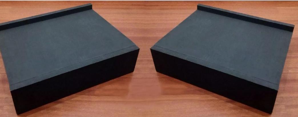

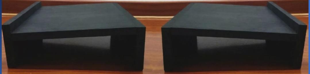

4 ore fa, raf_04 ha scritto:
Sono indeciso se fare una prova, considerando la distanza di circa 3,20 metri dal punto di ascolto
Una prova per trovare la giusta altezza e inclinazione la puoi fare anche con mezzi di fortuna,libri in primis,una volta trovata la giusta posizione puoi rivolgerti ad un falegname,o ad un fabbro,e copiare esteticamente da internet un modello che ti piace.
..a me piacciono quelli inclinati in ferro di certe JBL..
