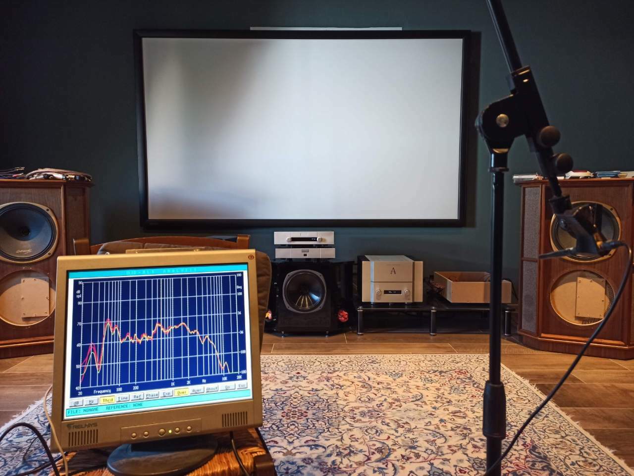

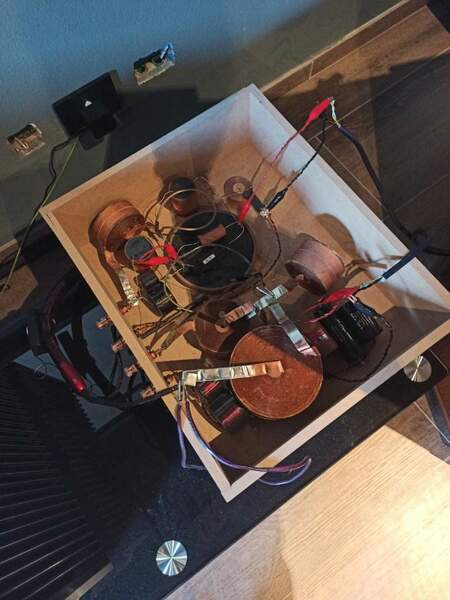

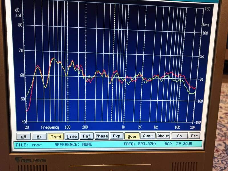

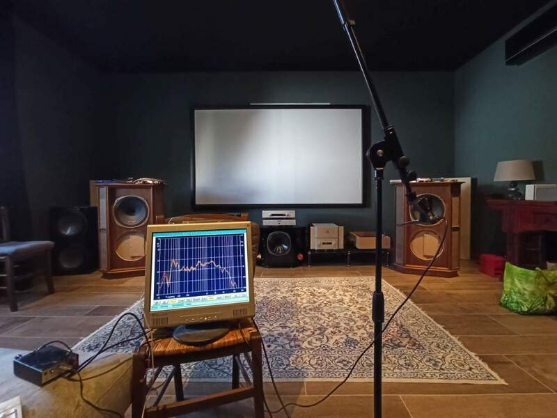

maxgazebo Inviato 2 Agosto 2022 Condividi Inviato 2 Agosto 2022 1 ora fa, roop ha scritto: Mah, il dual concentric sarà pure coerente ma un 15" che sale a circa 1000hz ha i suoi bravi risvolti negativi. Idem per la trombetta dei medioalti (non per nulla poi ti vendono a parte il supertweeter). Poi, de gustigus... Si, capisco la perplessità...ma ho una coppia di Tannoy DU386 DC 15" sospensione foam da diversi anni, e credo che il woofer sia tagliato a 800Hz...il driver dei medio-alti è a cupola da 4" mi sembra di ricordare...caricato a tromba nella parte posteriore del magnete del woofer, come credo sappiamo tutti Non c'è bisogno di stw, arriva tranquillamente lineare ad estremi gamma, testato con analisi spettro e SMAART La resa sonora è, a mio giudizio da appassionato da oltre 30 anni di mestiere, ben superiore a tanti sistemi blasonati, non c'è storia Quindi attenzione a quando si parla di DC, "don't touch my Tannoy"...😉 2 Link al commento https://melius.club/topic/9534-differenze-due-tre-quattro-vie/page/3/#findComment-539935 Condividi su altri siti Altre opzioni di condivisione...
Dufay Inviato 2 Agosto 2022 Condividi Inviato 2 Agosto 2022 6 minuti fa, maxgazebo ha scritto: tagliato a 800Hz...il driver dei medio-alti è a cupola da 4" mi sembra di ricordare...caricato a 800 non credo Mi pare che tutti siano.incrociati intorno ai 1200 tutti quelli con cui ho avuto a che fare io di sicuro.Il mid tweeter mi pare sua un 2 pollici di bobiha 4 pollici cioè 10 cm è impossibile 1 Link al commento https://melius.club/topic/9534-differenze-due-tre-quattro-vie/page/3/#findComment-539939 Condividi su altri siti Altre opzioni di condivisione...
maxgazebo Inviato 2 Agosto 2022 Condividi Inviato 2 Agosto 2022 11 minuti fa, Dufay ha scritto: 800 non credo Mi pare che tutti siano.incrociati intorno ai 1200. Il mid tweeter mi pare sua in 2 pollici di bobiha 4 pollici cioè 10 cm è impossibile Beh con un taglio a 800Hz l'incrocio sarà a circa 1200Hz, parlo di taglio non di incrocio Il diaframma è il 7900-0205 di Tannoy...fai una ricerca e vedi il diametro, credo sia almeno 3"...vedo sei fortemente impreparato su Tannoy, non me lo aspettavo...😁 Link al commento https://melius.club/topic/9534-differenze-due-tre-quattro-vie/page/3/#findComment-539948 Condividi su altri siti Altre opzioni di condivisione...
Dufay Inviato 2 Agosto 2022 Condividi Inviato 2 Agosto 2022 6 minuti fa, maxgazebo ha scritto: Beh con un taglio a 800Hz l'incrocio sarà a circa 1200Hz, parlo di taglio non di incrocio Viste le pendenze non proprio minime il woofer è bello allegro fino oltre i 1000 hz. Dubito anche dei 3 pollici cioè 75 mm. Ho rifatto il filtro a diverse tannoy. Link al commento https://melius.club/topic/9534-differenze-due-tre-quattro-vie/page/3/#findComment-539954 Condividi su altri siti Altre opzioni di condivisione...
maxgazebo Inviato 2 Agosto 2022 Condividi Inviato 2 Agosto 2022 1 minuto fa, Dufay ha scritto: Viste le pendenze non proprio minime il woofer è bello allegro fino oltre i 100 hz. Invece le pendenze sono importanti, il woofer da 15" va tagliato subito e velocemente, credo sia un III ordine...perchè dici pendenze non proprio minime? Non è un 5" con un primo ordine...non capisco cosa vuoi dire Io lo schema del filtro ce l'ho ed è una versione improved rispetto a quello originale, derivato da modifiche condivise sul gruppo WWW di Tannoy, e posso dirti che la resa è fantastica, capisco le avversioni ed i pregiudizi, ma non c'è storia Link al commento https://melius.club/topic/9534-differenze-due-tre-quattro-vie/page/3/#findComment-539962 Condividi su altri siti Altre opzioni di condivisione...
maxgazebo Inviato 2 Agosto 2022 Condividi Inviato 2 Agosto 2022 6 minuti fa, Dufay ha scritto: Ho rifatto il filtro a diverse tannoy. A quale Tannoy? Se parli di pendenze leggere, quindi primo ordine, erano le Tannoy commerciali da 8" forse Credo si stia fecendo confusione per non ammettere che i DC Tannoy anni '70 e '80 sono dei componenti strepitosi, ancora oggi inarrivati Ma hai trovato poi le caratteristiche del diaframma? Non ci vuole molto, oggi c'è Google😉 Link al commento https://melius.club/topic/9534-differenze-due-tre-quattro-vie/page/3/#findComment-539969 Condividi su altri siti Altre opzioni di condivisione...
