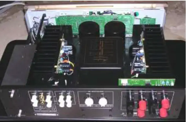

Otturare gli ingressi serve a difendere i medesimi dalla polvere e dall’ossidazione. Meglio se sono di plastica (vedremo dopo perché). Personalmente non ne vedo l’utilità in quanto dietro nessun rack o dentro nessun armadio si formano bufere tali da mandare polvere dentro l’apparecchio; alcune Case però forniscono di serie gli otturatori parapolvere (vedi in foto un vecchio Accuphase E-212). Tuttavia costano pochissimo, male non possono fare, quindi volendo perché no?
