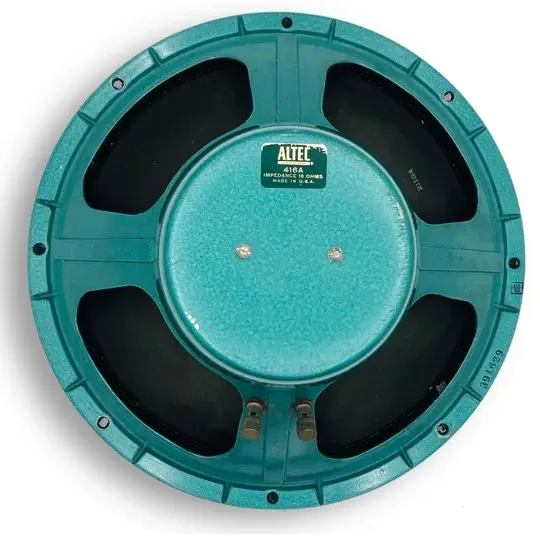

Altec-Lansing-416A“Lento” non significa che fa meno oscillazioni
Vale la pena chiarire rapidamente anche questo punto: se il segnale applicato è a 50 Hz, il moto forzato del woofer avviene a 50 Hz. Un woofer definito “lento” non ne produce 49 perché non riesce a stare al passo. Lo stesso vale a 1000 Hz, quando quella frequenza rientra ancora nella banda nella quale il driver produce una risposta significativa. Se il woofer non riesce a riprodurla efficacemente, l’ampiezza diminuisce e aumentano eventualmente sfasamento e distorsione. La frequenza della risposta forzata non diventa semplicemente un’altra frequenza. La sensazione di lentezza va quindi cercata altrove.

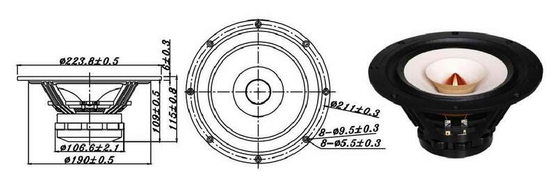

- la superficie radiante cresce con il quadrato del diametro, un woofer di 8 pollici ha un un quarto della superficie di un woofer di 16 pollici pertanto la sua escursione per il stesso volume è quattro volte più grande, questo generalmente produce un aumento delle distorsioni
- uniformità del campo magnetico, pochi produttori usano i woofer underhung ( Vivid, Magico, ATC) dove la bobina sempre lavora nel campo magnetico uniformo riducendo le non linearità

un woofer underhung non distorce automaticamente meno di uno con la bobina più alta delle piastre polari. Immaginiamo una bobina alta 20 mm, ed una piastra polare alta 5. La bobina resterebbe nello stesso campo magnetico per 7,5mm per parte, consentendo 15mm p/p di escursione lineare. Il problema è che la parte che resta fuori dal traferro è parassitaria per l'efficienza. Un woofer underhung, per avere la stessa escursione lineare, con la stessa bobina, dovrebbe avere le piastre polari alte 35 mm (ed un magnete colossale)... Improponibile. Oppure una bobina molto più corta (che farebbe calare l'efficienza a sua volta). Che io sappia ATC ci va vicino (a memoria 20mm, una corazza da blindato...), ma anche con una bobina molto corta (molto "bassa") non può avere certe escursioni. Io ho usato con soddisfazione il fullrange TangBang W1808, che ha le piastre da 14mm (vado a memoria...) e se le può permettere (leggi mantenere un flusso elevato) perché usa un mucchio di neodimio. Ma resta un altoparlante con un'escursione da fuoriclasse solo se riferita alla sua  categoria di fullrange. In un altoparlante con pochi compromessi (in termini di escursione utile) la scelta overhung è praticamente obbligata, perché un gruppo magnetico adeguato costerebbe troppo (e poi bisognerebbe armonizzare i vari parametri, soprattutto il volume di carico necessario). Oppure si prende un 15" ed allora si può farlo underhung (come l'Altec 416 della foto di apertura del thread) perché non serve molta escursione (a meno che non si ascolti un quartetto Oerlikon, ma la cosa personalmente non mi riguarda)... En passant, Electrovoice produceva un 15" per PA con la bobina della stessa altezza del traferro, ovvero massima efficienza (ed escursione 0, ovvero distorceva da subito, ma era appunto per PA).
Altra cosa, non è intuitivo - perché lo spider solitamente non lo si tocca - ma la cedevolezza mecccanica è determinata soprattutto da questo, più che dalla sospensione periferica.
Riguardo alle Alexia citate sopra: sono andato a cercare una prova, Stereophile le ha misurate, l'efficienza riportata ai 4 Ohm dichiarati è un filo sotto agli 89dB, ma l'EPDR tra i 50 ed i 90 Hz scende a 2 Ohm (come dire che l'efficienza cala di altri 3dB) ed a 66 Hz arriva ad 1,1 Ohm. Ci credo che il Dartzeel si dava daffare...
Un'ultima osservazione: un woofer a cono non si comporta come una sorgente lineare (come una Magnepan per intendersi), ovvero la sua dispersione verticale è uguale a quella laterale. Questo significa che 4 woofer da 8" montati l'uno sopra l'altro creano problemi di fase a frequenze inferiori rispetto ad un singolo woofer di superficie equivalente. Qui sotto un disegno del TangBang, si vede la piastra polare necessaria.
