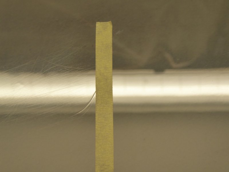

Il graffio anzi il solco che andrò ad eliminare...

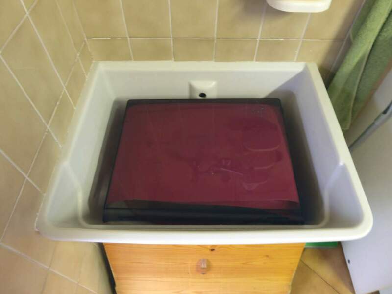

Dopo  aver utilizzato un supporto per alzare il coperchio nella zona “lavoro” ed applicato un tappetino schiumato da fitness per non rovinare l’interno del coperchio......
..... si può procedere all’applicazione della carta abrasiva ad acqua di grana 600
per poi andare ad operare mantenendo il coperchio sempre leggermente bagnato che per questo ci pensa il rubinetto che fa cadere ripetutamente delle gocce.....3.thumb.JPG.51161f078dabc0e6ef28f36549a7b065.JPG
con movimenti lenti e circolari procedo a passare tutto il piano compresi gli angoli, insistendo di più nella zona del graffio ma cercando per quanto possibile di rendere l’abrasione in percentuale uguale al resto dell’area non coinvolta dal graffio.
Dopo una decina di minuti di carteggiatura provando a più riprese a monitorare con l’unghia se si rilevava ancora scalino appuro che il graffio dovrebbe essere del tutto scomparso.

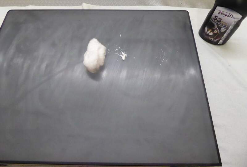

si procede alla lucidatura con il compound partendo dal centro dove si trovava il graffio, questo per verificare se sparito del tutto.
portato a lucido si intravvede ancora un mimimalissimo cenno di graffio ma è proprio invisibile se non guardandolo con una lente.

e via con la lucidatura...sono a metà dell’opera
