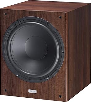

Woofer da 30 cm in reflex
120 watt in Classe D con LPC
Front-firing con condotti posteriori
Presentato nel 2017, il Tempus 300A monta un altoparlante da 300 mm a lunga escursione con membrana in cellulosa dopata, la bobina mobile long-throw è ventilata, il magnete è stato messo a punto con l'ausilio di un Klippel Distortion Analyzer. Il woofer è caricato in bass reflex, front-firing, con condotti sul lato posteriore, bisognerà distanziarlo un po' dalla parete di fondo. L'amplificazione è fornita da un Classe D da 120 watt RMS con la circuitazione Magnat chiamata LPC Circuit, questa equalizza la risposta dei bassi più profondi nella gamma udibile e protegge il subwoofer tedesco da frequenze subsoniche (cioè non udibili) che potrebbero causare danni all'altoparlante. Magnat non specifica se si tratti di un DSP o no. La fase è commutabile 0/180°. Il cabinet è in MDF grado E1 con bracing interno, griglia frontale removibile, disponibile in finitura marrone o nera. Le dimensioni sono 355 x 447 x 445 mm, il peso è di 16,3 Kg.
In sintesi: il Tempus 300A è un prodotto progettato e costruito bene, sia pur badando al sodo, e permette l'ingresso nel mondo dei veri subwoofer per hi-fi stereo con l'impegno economico minimo possibile. Link a disponibilità e prezzi.

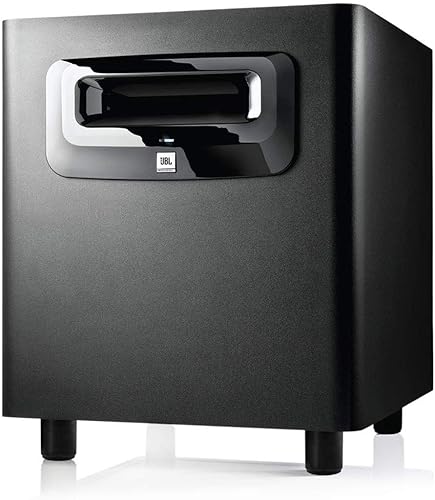

JBL LSR310S
200 watt in Classe D
Down-firing con condotto anteriore
Ingressi bilanciati
Uscite bilanciate filtrate
JBL ha introdotto nel 2017 la Serie 3 Monitor con questo sub che è un vero studio monitor, come si vede subito dal pannello connessioni e comandi piuttosto raro da trovare in hi-fi.Il woofer da 10" progettato per questo sub offre un'estensione a bassa frequenza fino a 27 Hz e 113 dB SPL di picco massimo. Il carico è bass-reflex con un condotto anteriore di forma brevettata, la Slip Stream. Il modulo amplificazione è in Classe D e offre 200 Watt, potenza necessaria a supportare l'equalizzazione XLF. il pannello offre infatti tre impostazioni di crossover: 80 Hz, XLF, esterno. L'impostazione 80 Hz implementa i filtri passa alto e passa basso per l'accoppiamento con monitor da studio JBL o di altri produttori. L'impostazione esterna esclude tutti i filtri, consentendo l'uso di un crossover esterno. L'impostazione XLF attiva un filtro passa alto 120 Hz in combinazione con un tuning a bassa frequenza che avvicina il 310S al sound dei sistemi di riproduzione dei club. La fase è commutabile 0/180°. Sono presenti ingressi e uscite bilanciati con prese XLR e 1/4", le uscite sono filtrate dal crossover e dunque mandano ai diffusori il segnale privo delle frequenze riprodotte dal sub, realizzando così un vero sistema multiamplificato. Il mobile è rifinito con vinile nero, le dimensioni sono 448 x 381 x 398 mm, il peso è di 15.6 Kg.
In sintesi: un sub da studio impiegabile anche a casa, ideale per chi ha dei monitor amplificati con ingresso bilanciato. Link a disponibilità e prezzi.

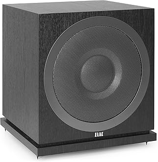

A11iVLwkEHL._AC_SL330_.jpgELAC Debut 2.0 Sub-3010
Woofer da 25 cm in reflex
200 watt BASH-Tracking
Front-firing con passivo inferiore da 25 cm
DSP
AutoEQ
Nato nel 2018 dall'opera del guru americano Andrew Jones (già progettista di Kef, Infinity e TAD), il 3010 porta nella categoria "budget" alcune tecnologie viste fin'ora solo in "premium".
Questo Elac mostra subito un elevato livello costruttivo, il mobile è in MDF conforme CARB2, una traversa centrale orizzontale ed una addossata al fondo rafforzano e irrigidiscono il cabinet, contribuendo a ridurre al minimo le vibrazioni indesiderate. Il design è front-firing, il caricamento è bass-reflex con passivo, il woofer attivo è un 10” long-throw con cono in carta dopata, il passivo è uguale salvo che appunto è passivo. Il tutto fornisce una risposta in fascia bassa fino a 28 Hz. L'amplificazione del sub tedesco è costituita da un BASH da 200 watt assistito da un DSP. Questo sub è anche dotato del sistema di equalizzazione automatica Auto EQ controllato tramite la app ELAC SUB Control 2.0. Utilizzando il microfono del tablet o dello smartphone, si fanno misurazioni della risposta sia da vicino che dalla posizione di ascolto. Con questi dati, l'app crea in automatico una curva di correzione, ma è possibile anche agire a mano tramite un equalizzatore parametrico a dodici bande incluso. L'app controlla tutti gli aspetti del volume e della messa a punto del sub, di conseguenza il retro del sub non presenta alcun controllo. Il mobile è rifinito con vinile color frassino nero, le dimensioni sono  364 x 343 x 343 mm, il peso è di 14,5 kg.
In sintesi: un prodotto con dotazioni di classe superiore proposto ad un prezzo molto vantaggioso. Link a disponibilità e prezzi.

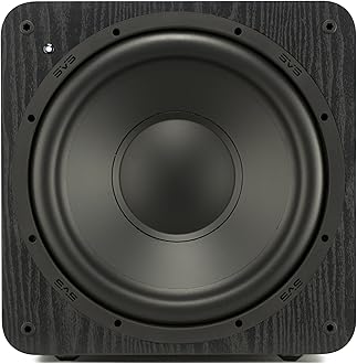

Woofer da 30 cm in sospensione pneumatica
300 watt in Classe D
Front-firing
Uscite filtrate
DSP
La linea 1000 è stata lanciata dall'americana SVS sul finire del 2012 e si è imposta sulla concorrenza in virtù delle sue eccellenti prestazioni e della sua tecnologia avanzata. Per la stereofonia la casa suggerisce la versione sealed, SB-1000, un modello caratterizzato da design attraente con bordi smussati e compattezza della forma.
Il mobile è costruito con un pannello frontale in MDF da 2,5 mentre gli altri pannelli sono da 2 cm. Le pareti interne sono rivestite con due fogli di materiale smorzante su tutte le facce. Il woofer ha un cestello in acciaio stampato, un cono da 12" in materiale plastico, un gruppo mobile a lunga escursione ed un motore ottimizzato con la Finite Element Analysis con doppio magnete in ferrite. Con questi presupposti il sub sfodera l'eccellente prestazione di 23 Hz a –3 dB e 21 Hz a –6 dB. A questo risultato non è estraneo il processore di segnale DSP avanzato e potente implementato da SVS, qualcosa che non è molto comune da vedere in un subwoofer economico. L'amplificatore a bordo è un Classe D da ben 300 watt (la sospensione pneumatica è un po' più vorace di watt), i controlli agiscono nel dominio digitale e quindi garantiscono interventi precisi e senza l'introduzione della distorsione tipica di quelli tradizionali. La fase è regolabile con continuità. Il pannello offre anche uscite linea filtrate a 80Hz per realizzare una multiamplificazione. Purtroppo la casa madre riserva la funzione AutoEQ alla serie superiore, forse i sette anni dal lancio cominciano a pesare. La finitura è in vinile tipo frassino nera opaca, la griglia è in tessuto, le dimensioni sono 344 x 329 x 354 mm, il peso è di 12,5 kg.
In sintesi: forse i bassi più profondi, potenti e veloci della categoria, peccato per la mancanza di un AutoEQ. Link a disponibilità e prezzi.
