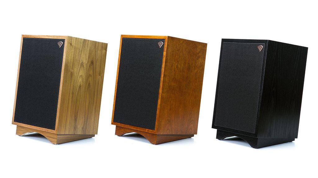

La Heresy nasce nel 1957 (parliamo di ben cinquant’anni di produzione ininterrotta… quando si dice un mito!), inizialmente concepita come un canale centrale da aggiungere alle Klipschorn, poi guadagnandosi un proprio spazio come sistema di diffusori meno impegnativo per set-up domestici.
L’Eresia, secondo Klipsch, sta nel fatto di aver utilizzato per la prima volta un woofer a radiazione diretta (il classico woofer tondo a membrana) in luogo di quello a tromba solitamente dedicato alla gamma bassa nei suoi progetti di allora (tutti rigorosamente 3 vie a trombe). Ciò al fine di poter utilizzare casse dagli ingombri ridotti impossibili da realizzare facendo uso delle grandi trombe altrimenti necessarie per la riproduzione della gamma bassa (occorre precisare che la taglia ridotta delle Heresy è tale se confrontata con quella delle mostruose sorelle maggiori, ma parliamo pur sempre un rispettabile diffusore da pavimento, con litraggio maggiore di quello di tante torri con woofer da 16 cm, tanto per capirci).
La Heresy è stata modificata nel 1986 nella versione II fino al modello III del 2006. Piccole ma significative modifiche: il woofer da 30 cm è oggi più performante, i trasduttori dedicati alla riproduzione del medio e degli acuti sono caricati a tromba e presentano componentistica sovradimensionata e cupole in titanio. Inoltre è presente una nuova morsettiera per il biwiring; la base inclinata, indispensabile per il corretto posizionamento in ambiente, è di serie, come pure l’elegante livrea lignea in ciliegio, noce o nera in luogo della più spartana finitura in semilavorato.
La casa dichiara che la risultante delle modifiche tecniche è una maggiore efficienza, passata da 96 a 99 dB, e un suono dolce, dinamico e con bassa distorsione.

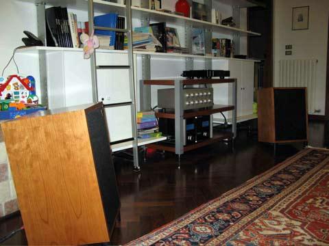

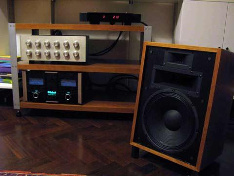

Ho inserito le Klipsch nel mio impianto composto dal lettore Bow Technologies ZZ8, preamplificatore Cello Palette, finale McIntosh MC252. Cavi di alimentazione Furutech, di segnale Nordost SPM e di potenza Cardas Golden Reference. Diffusori di riferimento, Dynaudio Special 25.
Purtroppo non ho avuto a disposizione le basette dedicate e mi sono dovuto ingegnare utilizzando degli orribili quanto funzionali piedoni di gomma piena, forgiati con i potenti mezzi del buon Luigi, per conferire la corretta inclinazione al diffusore.
Trattandosi di diffusore a cassa chiusa, la Heresy III risulta abbastanza insensibile alla distanza dalla parete di fondo quanto a pulizia in gamma bassa, pur apprezzandone il rinforzo. Nella mia sala ho scelto, dopo varie prove, la distanza di circa 70 cm dalla parete di fondo e oltre 150 cm da quelle laterali, come miglior compromesso tra pulizia e potenza della gamma bassa e profondità della scena. Tra i diffusori ho lasciato 250 centimetri.Heresy-III.jpg.ec353552f96bde6dc9bdaffa09dec304.jpg
Molta più attenzione richiede l’inclinazione verso l’alto, al fine di portare la scena ad una altezza credibile, attesa la bassa statura delle Heresy (nel mio ambiente ho trovato ottimale alzare di circa 6 cm il lato anteriore della base rispetto al posteriore, ma ovviamente molto dipende dalla distanza del punto di ascolto dal fronte dei diffusori, per cui consiglio di provare con un cd test con una voce al centro, al fine di regolarsi con l’altezza del cantante). Parimenti gradita per una ottimale focalizzazione è una quasi impercettibile rotazione dei diffusori verso il centro (al massimo quattro centimetri la maggior distanza dalla parete di fondo del lato posteriore esterno rispetto al lato interno).

Focalizzandomi sulla gamma bassa, le Heresy seguono con vigore e apprezzabile articolazione il giro del basso elettrico e riproducendo la grancassa della batteria in tutto il suo splendore, cosa che rende estremamente gustoso l’ascolto dei generi pop — rock — country e blues in tutte le loro varianti.
Più in basso, il contrabbasso con l’archetto che insiste sulla prima corda e il pedale dell’organo, le due ottave all’estremo basso del pianoforte risultano attenuati: se questo vuol dire che le Heresy non scendono in basso, allora è vero, non scendono in basso, come grossa parte dei diffusori in commercio, aggiungo.
Parlando di Klipsch dobbiamo però chiarirci sulla portata di questa affermazione che potrebbe lasciar intendere un diffusore leggerino in basso, e dal suono dall’esile corpo. Nulla di più fuorviante! (ricordiamoci che c’è sempre un wooferotto da 30 e passa centimetri a spingere lì sotto…)
Ascoltiamo "Brothers in arms" dei Dire Straits (tratto dal disco omonimo, etichetta Universal). Dopo l’inizio, reso con la dovuta drammaticità, in prossimità del minuto 2 della traccia viene in evidenza un pedale di Hammond che per alcuni secondi alterna ossessivamente due note prima che entri il basso elettrico e la batteria. Beh, le note del pedale appaiono attenuate e poco leggibili, ma poi, quando entra la ritmica, il diffusore "pompa" da paura, esprimendo un impatto live che solo diffusori da pavimento di grosso litraggio e grossi woofer possono permettersi. Difficile resistere alla tentazione di dare manetta e godersi la musica senza badare più alla qualità dell’incisione.
Heresy-IIIb.jpg.2b93de3b1a90bf1262aa200395a71228.jpgCon ciò intendo dire che la gamma bassa espressa dai generi citati è completa e coinvolgente.
