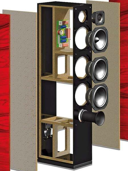

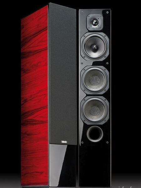

Queste Diva sono ben proporzionate, snelle e slanciate, rifinite con una laccatura nera high-gloss e fianchi in vero palissandro, sono ben inseribili in ambiente e piaceranno alle padrone di casa. Il mobile si presenta robusto, massiccio e sordo, le tavole sono accuratamente giuntate, il telaietto porta tela è robusto ed i perni di fissaggio sono in metallo. I connettori sono molto pratici e robusti. Nel complesso, l'aspetto della realizzazione è davvero soddisfacente, potremmo definirlo di alta falegnameria industriale: questa è una tradizione di Indiana Line ma non smette mai di stupirmi. Le Diva viaggiano in un imballo adeguato, completo di manuale cartaceo e di guanti per maneggiarle. Il cabinet poggia su quattro microscopici piedini rigidi che forniscono un buon accoppiamento con pavimenti lisci e regolari ma che soffrono di un appoggio incerto su superfici a struttura irregolare. La ridotta base di appoggio rende le Diva molto sensibili agli urti laterali, tanto da far temere il ribaltamento, tenetene conto se siete soliti organizzare feste danzanti o se avete futuri campioni di calcio tra la prole.
Tanta parte del budget è stata investita nel cabinet che, ad onta delle teorie che lo assimilano alla cassa armonica di uno strumento musicale, deve essere rigido in primis e smorzato in secundis. Il cabinet delle Diva è costruito con doppi pannelli laterali mentre cinque pannelli sagomati di rinforzo sono adeguatamente posizionati all’interno. Il volume è diviso in due sezioni: la parte alta è chiusa, per caricare il midrange, mentre il volume inferiore è caricato con un condotto reflex a doppia svasatura.
Per la serie Diva, la Casa presenta una batteria di altoparlanti completamente nuovi e non rintracciabili nella produzione OEM (potrei sbagliarmi, diciamo che io non ne ho trovato traccia), ovviamente si vede bene la ponderazione nell'impiego del budget ma è anche chiara l'attenzione verso quei particolari che principalmente incidono sul suono a prescindere dalle caratteristiche generali di progetto: smorzamento/rigidità delle membrane, risonanze delle cavità, non linearità magnetiche, compressione termica.

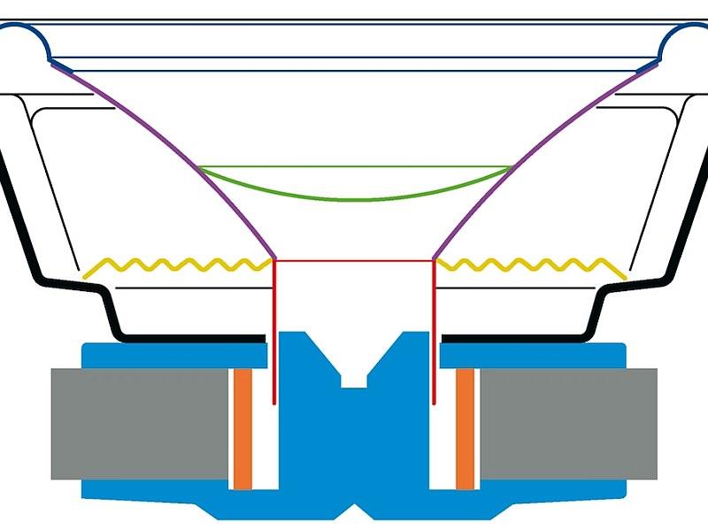

IL_Diva655_woofer.jpg.0d596e5b1612bae71f804a1440b7d695.jpgLa gamma bassa è affidata, per ciascun diffusore, ad una coppia di woofer da 14 centimetri ciascuno, la superficie totale di emissione del duo equivale a quella di un 18 centimetri. Non sono la persona più adatta ad intervenire sull'annosa disputa che divide la tribù del woofer singolo più grande da quella dei multipli woofer più piccoli, riferisco che i sostenitori dei multipli woofer segnalano come vantaggi la maggiore superficie di applicazione della forza che pilota la superficie di radiazione complessiva nonché la minore compressione termica derivata dalla dissipazione di potenza su più altoparlanti. Il cestello in pressofusione è disegnato badando alla massima circolazione dell'aria questo sia per non creare cavità risonanti sia per non disturbare il moto del centratore che trova in questo modo uguale freno nei due versi di movimento. Il complesso magnetico è dotato di “Aluring”: un anello di corto circuito magnetico in alluminio, che riduce e controlla l'induttanza della bobina mobile aumentandone l’escursione controllata (vedi disegno): si abbatte così la distorsione di seconda armonica specialmente alle medio-basse, si estende la risposta in frequenza e si incrementa la capacità dinamica. La membrana è in cellulosa dalla superficie molto grezza e impastata con leggero dopante (ogni costruttore che si rispetti ha la sua ricetta segreta per dopare la cellulosa), la cupoletta parapolvere concava sembra costruita con lo stesso materiale della membrana, l'aria compressa dal parapolvere viene espulsa da un foro praticato sul fondo del magnete. Ottimo materiale per i woofer la cellulosa dopata, è sufficientemente rigida, abbastanza smorzata e va gradualmente in breakup cosa che aiuta la migliore transizione con il midrange.
IL_Diva655_aluring.jpg.0b64ce8555cca76a3e82b28265b584da.jpgCome nel calcio, anche nella riproduzione audio la partita si vince a centrocampo! L'orecchio umano è maggiormente sensibile alle medie frequenze, si sa, le medie sono quelle dove si estendono i suoni più importanti per il nostro cervello: le voci dei nostri simili. E' dunque saggia la scelta di Indiana Line di concentrare una parte rilevante del budget sul driver mediano, un cono di 14 centimetri con membrana in CURV. Forse non tutti gli appassionati dedicano la giusta attenzione al materiale della membrana (oppure io ne dedico troppa, fate voi) mentre questo è direttamente correlato al problema numero uno di tutti i driver e in special modo dei midrange: trasformare le accelerazioni della bobina in onde sonore coniugando l'uniformità di movimento (rigidità) con la assenza di risonanza (auto-smorzamento). L'impiego di materiali plastici non è certo una novità, non appena il supporto discografico raggiunse uno standard decente, i materiali delle membrane finirono al centro dell'attenzione dei costruttori più avanzati e la ricerca portò i primi coni in plastica termoformata lanciati dai costruttori inglesi. Il primo in assoluto a presentare membrane sintetiche fu forse Spendor con la BC1 e poi a ruota Rogers LS3a/5, B&W DM2, KEF con il woofer B1814 con cono in polistirene rivestito fronte/retro in alluminio che fu il genitore del famosissimo B139 il mitico "woofer ovale". Rispetto alla carta dell'epoca, il Bextrene era più stabile nel tempo e la sua uniformità in produzione garantiva un migliore pair-matching cosa che, specialmente nei midrange, impatta direttamente sull'effetto stereo. Il Bextrene fu superato quando nel 1978 la BBC brevettò il polipropilene come materiale per la costruzione di coni stabili, resistenti, ben smorzati e non igroscopici. Il nuovo materiale offriva bassa colorazione e buona risposta all'impulso ma forse non raggiungeva i livelli di trasparenza dei coni rigidi, si cominciò per questo ad addizionare al polipropilene materiali irrigidenti quali mica, talco, vetro, perdendo però in leggerezza.

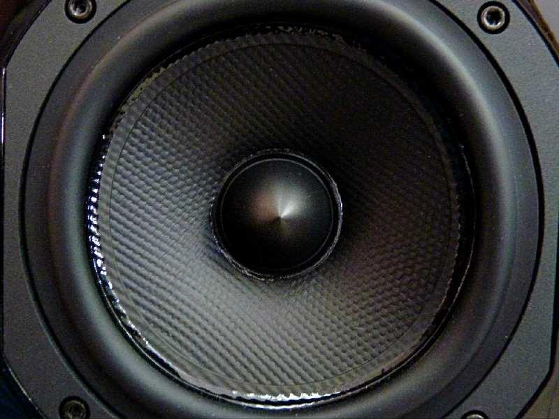

IL_Diva655_midrange.jpg.d6bea0232bdd82f4938e988054d8d01c.jpgIl recentissimo CURV, sviluppato dall'Università di Leeds, è un polipropilene termoformabile inerte che resiste ai fluidi, non contiene vetro, è resistente all'abrasione e non richiede finitura protettiva della superficie. La particolare struttura interna del CURV dà vita a un materiale con una resistenza all'urto eccezionalmente elevata mentre la sua bassa densità, associata alle sue proprietà meccaniche, consente risparmi di peso del 50% rispetto a un materiale equivalente rinforzato con vetro, mantenendo la stessa rigidità meccanica. Fino a questo momento si era visto questo materiale usato solo da Wilson Benesch.
Al centro del cono del midrange di queste Diva è piazzato un parapolvere a forma di ogiva che può essere solidale con la membrana perché, come i woofer, anche il midrange ha la piastra polare ventilata. Anche il cestello, uguale a quello del woofer, offre la minima resistenza al flusso dell'aria. Si è prestata attenzione anche al problema della non linearità magnetica, il fenomeno dell'induttanza che varia con la posizione della bobina nel traferro. Il complesso magnetico del midrange è infatti anche esso dotato di anello di corto circuito magnetico “Aluring”.
