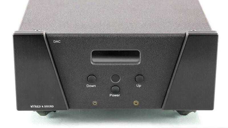

Benché l'estetica di questo prodotto, come già dichiarato nell'incipit, non mi faccia impazzire trasmette una sensazione, che poi corrisponde al vero, di estrema solidità e robustezza. Personalmente apprezzo comunque la sobrietà e la semplicità rispetto all'ostentazione e all'utilizzo di cromature, dorature e pacchianerie di varia natura.
Il DAC-2 DSDse è disponibile in due colorazioni, con telaio a verniciatura a polvere nera o argentea con superficie bucciata e alettature nere sul frontale fra cui spiccano il display OLED con caratteri verdi e tre pulsanti di cui uno per risvegliarlo o metterlo in stand-by e gli altri due per navigare nel menù.
Al centro, appena sotto il display, il sensore IR per il telecomando. Anche per quest'ultimo, grazie al quale si selezionano piuttosto agevolmente tutte le funzioni del DAC, non si è perso troppo tempo nella ricerca di chissà quale design ma è abbastanza leggero e offre comunque una buona ergonomia e una buona presa anche per chi come me non ha mani da pianista.

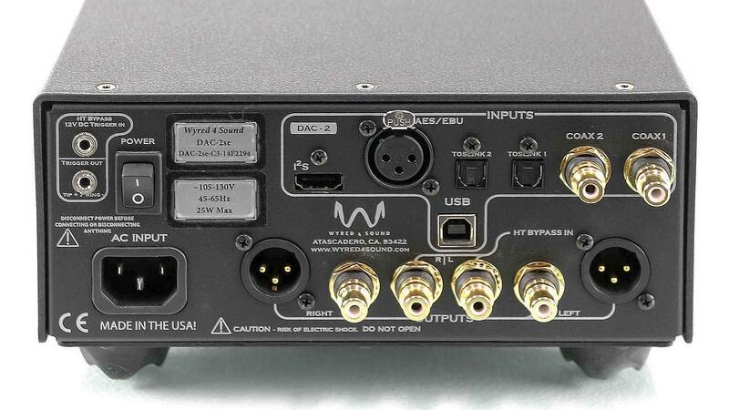

Il lato B, come a volte accade non solo in questo contesto, è migliore dell'anteriore: una quantità ed una varietà di ingressi esagerata fra cui 2 coassiali S/PDIF, 1 AES/EBU, 2 Toslink, l'asincrono USB e una interessante I²S con connessione HDMI. Nella parte bassa del pannello troviamo le uscite sia single-ended RCA che XLR bilanciate e gli ingressi HT Bypass selezionabili tramite trigger DC. Non manca naturalmente la vaschetta d'alimentazione IEC e neppure un pulsante d'accensione.

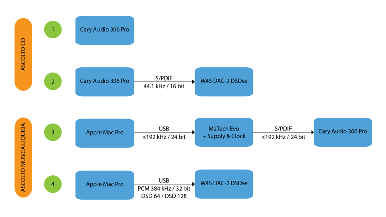

Il Wyred4Sound DAC-2 DSDse è stato inserito nel mio impianto principale che è composto dalla sorgente digitale cd/sacd Cary Audio 306 Pro, sorgente digitale per musica liquida Apple Mac Pro dotato di software Audirvana+ o Amarra e interfaccia USB-S/PDIF M2Tech Hiface dotata di clock e alimentazione dedicata, preamplificatore Atelier du Triode ilpre, finale di potenza Cello Rhapsody, diffusori Revel Ultima Studio, cavi di alimentazione e potenza Faber's Cables, di segnale RCA e XLR Signal Cable, coassiale S/PDIF Oyaide e USB Belkin. La prova si è svolta nella mia sala d'ascolto che ha ottime proporzioni, misura in pianta circa 25 metri quadri, ed è al momento trattata con gli ottimi Daad di Acustica Applicata.
04d3bdd8-26f2-4c17-9728-54b1bbd12897.png.7de985f08c07aa7ef8ef37604dab2448.pngDopo aver provveduto al lungo rodaggio, come indicato dalla casa madre, ho ascoltato per molto tempo questa elettronica con i generi musicali più disparati, su supporti fisici e non, cercando di sfruttare il più possibile le grandi dotazioni di quest'oggetto.
Per la comprensione delle varie configurazioni che sono state utilizzate vi rimando allo schema a blocchi che ho preparato ma in sostanza ho confrontato il DAC-2 DSDse con il mio riferimento sia mediante l'impiego del tradizionali cd che dei files “liquidi” 44.1 kHz 16 bit da essi estratti.
Il confronto è proseguito inoltre anche con materiale PCM ad alta risoluzione, fino alla massima risoluzione permessa dal sistema M2Tech Evo collegato in coassiale al Cary Audio, cioè 192 kHz 24 bit.
Per chiudere il cerchio ho ascoltato molti file DSD che sono reperibili in rete direttamente dai siti di alcune etichette come la norvegese 2L, Channel Classics e altri così come pure alcuni DXD che altro non sono che file PCM dalla strabiliante risoluzione di 24 bit e frequenza di campionamento a 352,8 kHz, otto volte maggiore rispetto al formato red book.

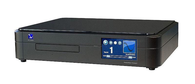

Per non farmi mancare niente sono riuscito ad avere in prova la meccanica PS Audio Perfect Wave Transport che utilizza anch'essa l'interfaccia I²S con connessione HDMI. Per la connessione ho inizialmente usato un comune “orrido” cavo HDMI ed in seguito un più raffinato cavo autocostruito in rame ofc argentato. Non sono riuscito a testare e confrontare abbastanza a lungo questa combinazione per cui non dirò nulla sul suono riprodotto, non sarebbe serio, ma questa meccanica è il perfetto complemento del DAC-2 DSDse. E' molto costosa, a listino più del DAC stesso, ma permette di riprodurre comodamente CD, DVD Audio o anche  paradossalmente DVD-R in cui abbiamo masterizzato i nostri files stereo PCM fino alla risoluzione di 192 kHz 24 bit.
