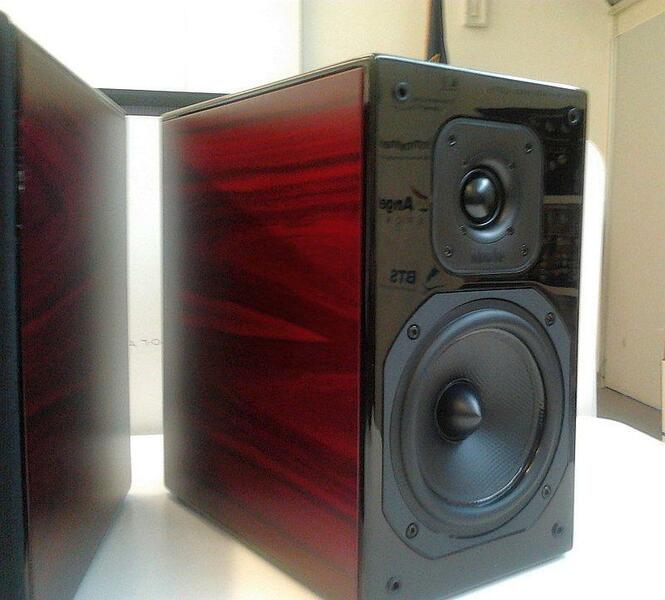

Indiana-Line-Diva-255.thumb.jpg.846ece09dfd70046b38a1414d25ca874.jpgAppena le ho avute tra le mani ho percepito un certo allure cinese - detto in senso buono! - questo forse per l’abbinamento tra palissandro e laccato nero lucido che è accostamento molto bello ma non familiare alla tradizione ebanistica italiana.
Osservandole in dettaglio, le Diva 255 si rivelano ben proporzionate, ottimamente rifinite, con laccatura veramente di alto livello e fianchi in vero palissandro. Sono senza dubbio molto ben inseribili in ambiente e posso assicurare che vantano un alto WAF (Wife Acceptance Factor), insomma piaceranno alle padrone di casa!
Le Diva viaggiano in un imballo rassicurante, completo di manuale cartaceo e di guanti per maneggiarle senza graffiare la laccatura, un particolare questo dei guanti molto gradevole. Il mobile si presenta robusto, massiccio e sordo, il telaietto porta tela è robusto ed i perni di fissaggio sono in metallo. Un elogio particolare ai connettori, pratici, robusti ed anche molto belli a vedersi.
Il diffusore è a due vie, un cono da 140 mm ed una cupola da 26 mm, l’accordo è reflex con condotto posteriore e tappi in spugna estraibili a corredo. Per il materiale del cono la Casa ha scelto il Curv, ennesimo affinamento del polipropilene, materiale ben noto per avere un suono morbido e gradevole al quale però alcuni (me compreso) preferiscono la carta poiché il polipropilene tenderebbe in certi casi (basta come formula dubitativa?) ad ammorbidire un po’ troppo il suono.
Il Curv evidentemente promette di mantenere smorzamento e leggerezza ma di acquisire la rigidità necessaria in un due vie per giunta tagliato piuttosto alto, vedremo. La cupola è morbida e il driver sembra ben fatto, è montato disaccoppiato dal mobile - un accorgimento questo quasi da Olimpo dell’hi-end – introdotto se ben ricordo dalla Naim sulle DBL. Il risultato atteso è evidente: avere un filtro meccanico tra le vibrazioni impresse dal cono al mobile ed il corpo del driver per le alte, se consideriamo qual è l’escursione di una cupola la cosa ha molto senso. L’implementazione avviene in questo caso interponendo tra l’unità ed il mobile una sorta di vaschetta di gomma, funzionerà? All’ascolto l’ardua sentenza!
