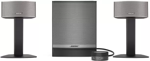

bambulotto Inviato 16 Aprile 2021 Condividi Inviato 16 Aprile 2021 Il 8/4/2021 at 09:33, magoturi ha scritto: Curiosita': ma le Bose 901 non le fanno piu' o non le importano piu'? vedo che di nuove non se ne trovano. SALVO Qualcosa si trova..... Link al commento https://melius.club/topic/1007-bose-901-la-leggenda-%C3%A9-ancora-viva/page/4/#findComment-44056 Condividi su altri siti Altre opzioni di condivisione...
magoturi Inviato 16 Aprile 2021 Condividi Inviato 16 Aprile 2021 @bambulotto si ma non sono le 901.... SALVO Link al commento https://melius.club/topic/1007-bose-901-la-leggenda-%C3%A9-ancora-viva/page/4/#findComment-44196 Condividi su altri siti Altre opzioni di condivisione...
