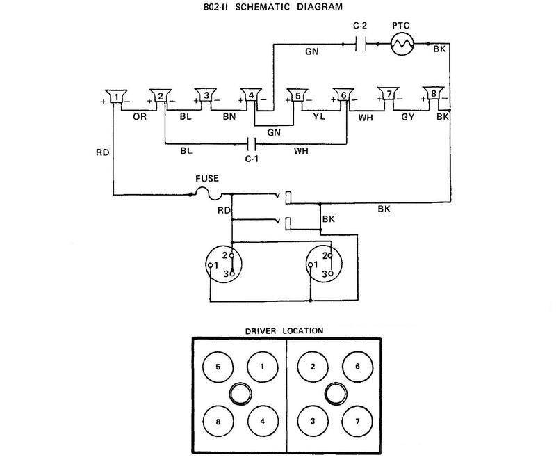

Stereo Inviato 19 Aprile 2021 Condividi Inviato 19 Aprile 2021 buongiorno a tutti riprendo anche io questa discussione. Pur non essendo lo stesso modello, sono anche io un possessore di una coppia di Bose 802 series2 che uso con soddisfazione in casa, collegate all'impianto Hi-Fi e pilotate da un finale Technics SE 9200 Paolo Link al commento https://melius.club/topic/1007-bose-901-la-leggenda-%C3%A9-ancora-viva/page/5/#findComment-48665 Condividi su altri siti Altre opzioni di condivisione...
dadox Inviato 19 Aprile 2021 Autore Condividi Inviato 19 Aprile 2021 3 ore fa, Stereo ha scritto: Pur non essendo lo stesso modello, sono anche io un possessore di una coppia di Bose 802 series2 ...che sono le sorelle “minori” della 901, il primo diffusore Pro di Bose destinato al sound enforcement che attinse (e con successo) all’equalizzazione attiva e che fa uso dei drivers HVC, sebbene in versione customizzata appositamente per loro. Impedenza drivers in serie diversa, per ottenere gli 8 ohm necessari, evoluti sotto forma di esemplari in tela dalla seconda serie. Attenti quindi a non sbagliarsi ad adottarli sulle 901 solo perché all’apparenza identici (colore a parte). Non sono compatibili ai fini di una corretta performance. Stessa cosa con la 402. Ogni modello di driver HVC ha un cuore diverso. Link al commento https://melius.club/topic/1007-bose-901-la-leggenda-%C3%A9-ancora-viva/page/5/#findComment-48994 Condividi su altri siti Altre opzioni di condivisione...
