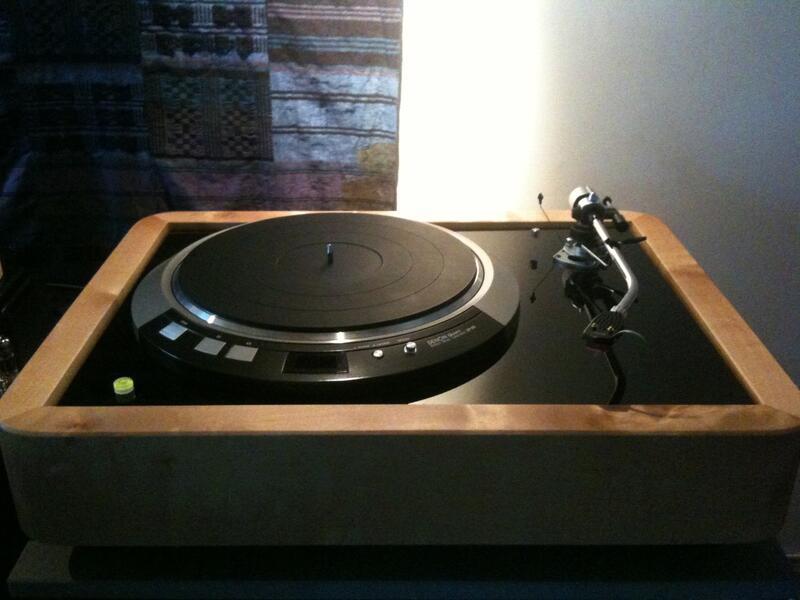

2 ore fa, lofuoco ha scritto:
ecco, questo era uno delle idee che avevo in mente...
tieni presente che il DV 505 o 507 al di la della bellezza estetica non è quel gran braccio che si pensa, ha dei punti deboli e come suono chi lo ha avuto a confronto con altri lo ha lasciato indifferente al punto che non è rimasto in pianta stabile...documentati per bene sul web.
https://melius.club/topic/1127-braccio-12-per-denon-dp-80/page/2/#findComment-37099
@Montez questa volta parto dal braccio, e ti spiego il perché : avendo già un giradischi completamente settato sul top benz, il Gyro Michell, con relativo pre phono benz pp1 e braccio audiomods serie 6, questa volta ho due punti fermi:
1 il denon dp 80
2 il prephono che trovo eccellente del c53 mcintosh che, se usato con testine con uscita intorno allo 0,4 da il meglio di sé. Cosa che non ho potuto fare con la benz in mio possesso che con il Mc viene mortificata.
Per cui prima vorrei un abbinamento eccellente trazione diretta - tracciamento, poi mettermi in cerca della testina.
Mi piacerebbe che il braccio avesse lo shell intercambiabile così da poter ruotare più suoni a secondo del genere che ascolto.
https://melius.club/topic/1127-braccio-12-per-denon-dp-80/page/2/#findComment-37140
7 ore fa, lofuoco ha scritto:
Avendo il Michell Gyro come primo giradischi, l'idea è quella di avere due impostazioni di suono diverse.
In questo caso infatti ho scelto di andare sulla trazione diretta ed ho acquistato un Denon dp 80, il solo gruppo motore/piatto.
primo giradischi ancora per poco se fai le cose giuste. 😎
https://melius.club/topic/1127-braccio-12-per-denon-dp-80/page/2/#findComment-37190
un braccio esteticamente eccezionale e che colpisce tutti per le ardite forme e per l'inusuale progettazione ma come dice giustamente Best ha qualche problema
l'inerzia, tanto per fare un esempio........😎
https://melius.club/topic/1127-braccio-12-per-denon-dp-80/page/2/#findComment-37235
