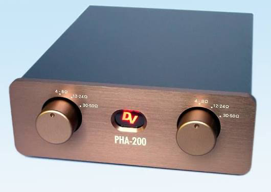

mikefr Inviato 11 Agosto Inviato 11 Agosto Se non erro,non ho letto di nessuno che ha menzionato il Pre-Pre Dynavector PHA 200 che ho avuto e che ho usato per alcuni anni sia con la Denon 103 che con la 103 SA (quella contenuta in una scatola in legno massello),be',tra tutti gli accoppiamenti fatti con la sempiterna,è stato per me il migliore.Dettaglio,dinamica e timbrica ai massimi livelli,ribadisco,sempre secondo me.
Tronio Inviato 11 Agosto Inviato 11 Agosto 1 ora fa, mikefr ha scritto: Pre-Pre Dynavector PHA 200 Ottimo e purtroppo non più in produzione (sull'impianto principale ho il SUP-200 ma non lo uso per le Denon) ma "eccessivo" con le DL103 per le quali è a mio parere più che adeguato il loro AU320.
