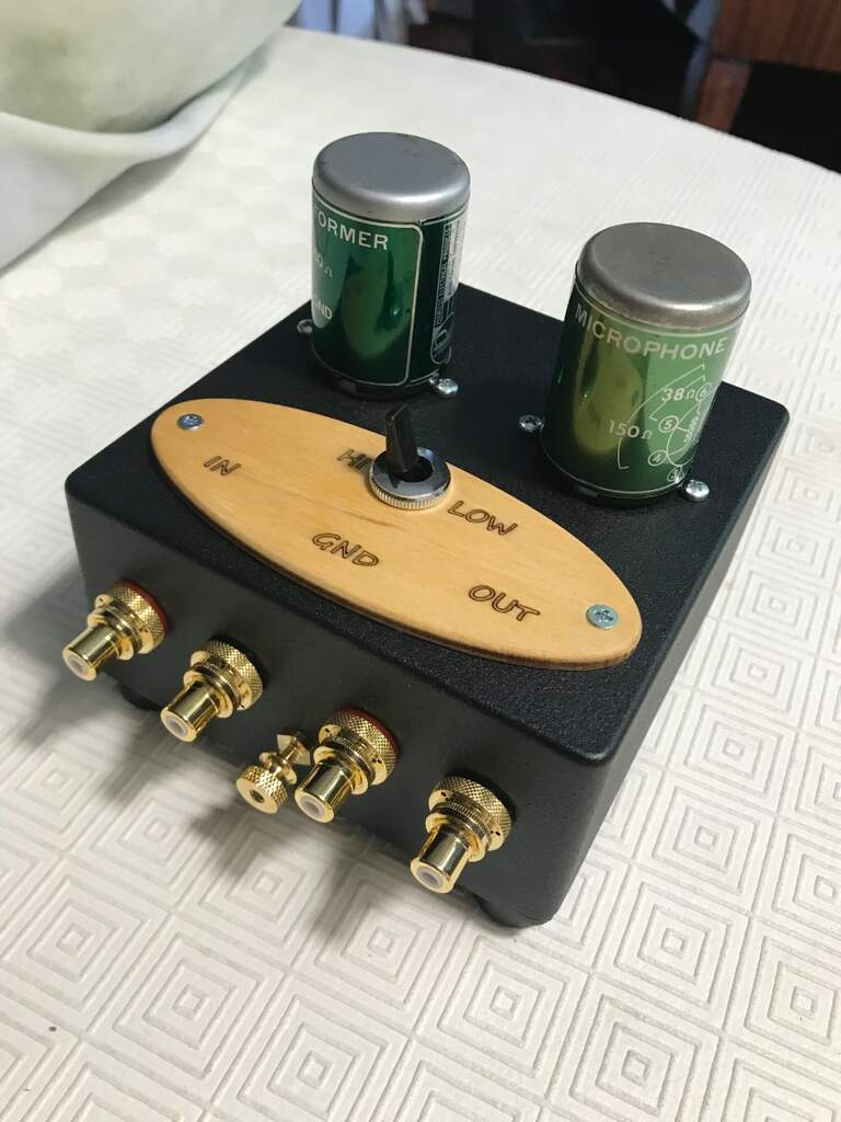

alla fine dopo il consiglio di @walge e dopo alcuni messaggi e telefonate con il tecnico da lui consigliato, gli ho inviato una coppia di altec 15095a per cablare questo bellissimo step up.
ho dovuto faticare un pò per la messa a punto a causa di un fastidioso hum, risolto cambiando cavi e collegamenti di massa.
ora sono silenziosissimi e devo dire che rispetto a prima (ingresso MC senza step-up) il suono in generale sembra molto migliorato.
Mi sono preparato una serie di carichi che vanno da 18K a 100K per sperimentare, o eventualmente da abbinare ad una diversa testina, anche se dalle misure effettuate sono stati consigliati (per la DL103 accoppiata a questi trasformatori) carichi che vanno da 10K a 36K.
risposta in frequenza misurata a 5 mV: (impedenza sorgente 30 ohm carico 15 Kohm) -2db 9 HZ - 45 KHz
per il momento sono veramente soddisfatto, in futuro vedremo se sperimentare altro.

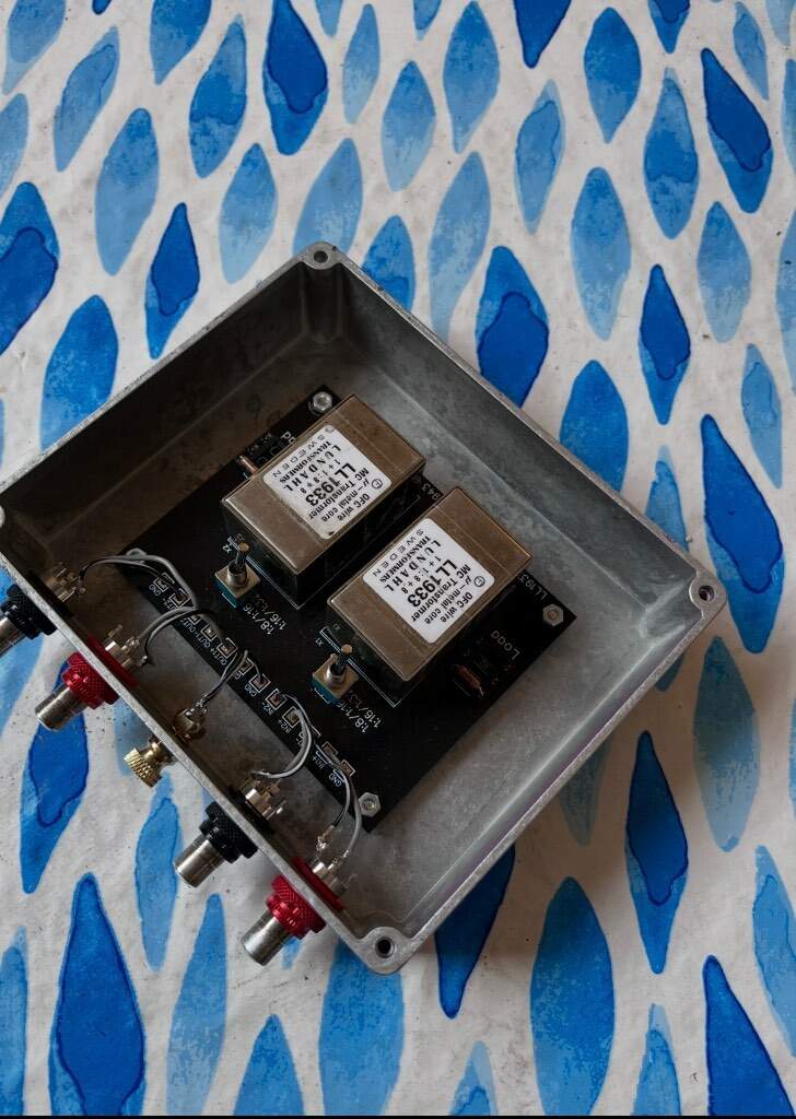

@plinth art Salve, sono poi stati usati i LL 1933 o LL1931 con le Denon liscia o R? Visto che i trafo LL1933 hanno rapporto di 1/8 e 1/16 se sono poi stai utilizzati, con quale rapporto sono state rilevate le migliori prestazioni?. Grazie per un cortese commento.
plinth art
Inviato
@Adda ciao ho usato i 1933 e la scheda su cui li ho montati con possibilità di variare il rapporto.. devo dirti che non mi sono proprio piaciuti e li ho venduti quasi subito.. mi sono ricomprato gli altec Peerless per la terza volta e ora me li tengo stretti.. altra storia
Inviato
@plinth art Ciao,
Grazie per la risposta, quindi se ho capito bene non ti sono piaciuti ne con rapporto 1/16 e neanche con 1/8? Anche se questo ultimo avrebbe in voltaggio in ingresso al pre phono piuttosto basso. In particolare cosa non ti è piaciuto se posso chiedere visto che mi avevano consigliato i trafo LL 1931 con un case particolarmente schermato e non semplice alluminio di 3/3mm. Grazie di nuovo e buona notte.
plinth art
Inviato
@Adda rispetto ai 4722 altec tutto più confuso e meno dettagliato Con  Leggera carenza nei bassi… probabilmente se non avessi avuto la possibilità di fare un confronto diretto non sarei stato così categorico.. ma questa è stata la mia esperienza 😉
