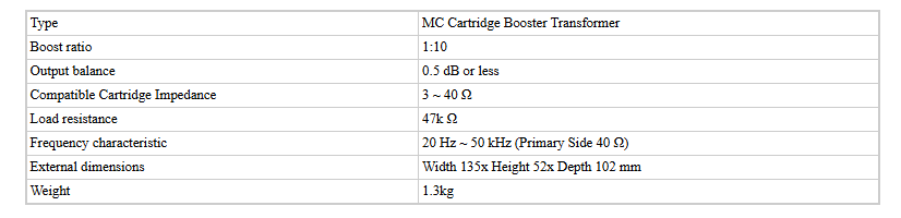

Il trasformatore è realizzato appositamente per la 103 vediamo  la descrizione:Screenshot2026-08-27185036.thumb.png.21db6cde334409f750416bb1a47239b7.png
Boost ratio - rapporto di trasformazione: 1:10 significa che il segnale di ingresso viene amplificato di dieci volte.  Quindi 0,3mV in entrata diventano 3mV in uscita.
Load resistance - resistenza di carico: 47Kohm il trasformatore vuole vedere un carico appunto di 47K sul secondario, cioè lato pre phono, che poi è quello che chiedevi.
Ultima cosa. Poiché la resistenza sul primario è pari alla resistenza sul secondario divisa per il quadrato del rapporto di trasformazione, si calcola facilmente il carico visto dalla testina; 47.000 ohm diviso 10 x 10, cioè 470ohm.
La morale qual è? Denon prevede di caricare la 103 con 470ohm e usa sempre trasformatori 1:10.
