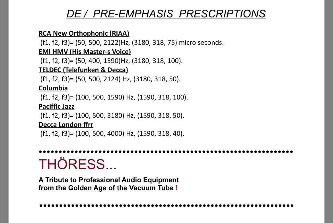

No non mi risulta, solo l'ultima pagina del manuale riporta i parametri delle varie etichette, ma siccome non ha indicato a quali posizioni dei selettori corrispondono, la tabella risulta di fatto inutilizzabile, almeno per me....IMG_0592.thumb.jpeg.5a1c487cd8d8759f786d8b6fd01f870e.jpeg
Salve,
per semplificare :
RCA New Ortophonic (RIAA) : i dischi stampati in USA e Canada da fine anni '60 ai primissimi anni '80 (dopo di che sono dovuti passare alla e-RIAA/Neumann). In Europa unica eccezione la RCA Italiana ( con le altre etichette consociate)  dal 74 all'84
TELDEC : stampe Europee da fine anni '60/primi '70 ai nostri giorni ( Decca Narrow Band, Deutsche Grammophon dalla serie 139001 in poi, Oiseau Lyre, Telefunken, Erato, etc..).
COLUMBIA : tutti i dischi di qualsiasi etichetta stampati al mondo dal 1957 a fine anni'60 (in alcuni casi oltre )
Le altre curve riportate servono. per i dischi ante 1957 (Mono)
manca la EMI (con tutte le etichette associate) dell'era stereo .
Saluti, Fabrizio

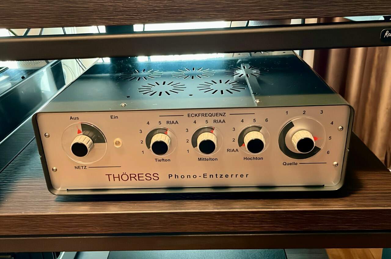

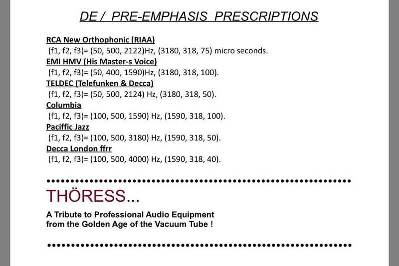

@fabrizio grazie per i chiarimenti, ma come dicevo a @flamenko, i 3 selettori del Thöress sono numerati da 1 a 6, e manca il riferimento a quei parametri, per cui allo stato non posso utilizzare questa tabella, al più presto scriverò a Reinhard per chiedere lumi.12FC1A1E-178B-4C07-85FA-84300DCA4E38.thumb.jpeg.e68500de3722dc2b7e629a8a68aef15c.jpeg
In effetti.... grande giocata!!
A dire il vero ti volevo inviare la tabella completa realizzata da Millennia, ma mi sono trattenuto quando ho visto che ne eri impossibilitato all'uso....
Inviato
@Suonatore grazie comunque, ma se puoi inviamela lo stesso, ho già scritto a Reinhard e magari mi risponde con le spiegazioni del caso....
