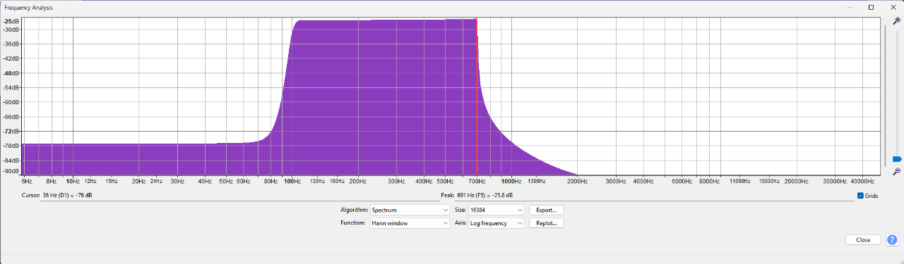

Ho fatto alcuni test utilizzando i valori di calibrazione che hai indicato. Ho inviato sia uno sweep da 100 a 700 Hz che del rumore bianco attraverso CTXMatrix e ho analizzato l’uscita con Audacity. La risposta in frequenza in quella gamma è risultata abbastanza piatta rispetto al segnale originale. Detto questo, capisco che ciò che misuriamo e ciò che percepiamo possano essere due cose diverse una volta applicata la cancellazione della diafonia.
Per quanto riguarda la teoria: CTXMatrix applica una cancellazione a banda piena, senza limitazioni di frequenza. Nella mia esperienza, introdurre filtri o equalizzazioni pesanti per “correggere” determinate zone spesso riduce l’efficacia dell’immagine tridimensionale. Per questo motivo preferisco mantenere la cancellazione su tutta la banda, anche se esiste una versione con EQ per chi desidera intervenire su zone specifiche.

I ran some tests using your reported calibration values. I sent both a 100–700 Hz sweep and white noise through CTXMatrix and checked the output in Audacity. The frequency response stayed quite flat in that range compared to the original signal. That said, I understand that what we measure and what we perceive can be different once crosstalk cancellation is applied.
Regarding the theory: CTXMatrix applies full-band cancellation without frequency limiting. In my experience, introducing band-limiting or heavy EQ to “fix” certain regions often reduces the effectiveness of the 3D imaging. This is why I generally prefer keeping the cancellation full-range, though I do have an EQ version available for users who want to adjust specific areas.

A questo punto serve passare alle misure; non appena troverò il tempo per fare una rilevazione strumentale tornerò con quello che avrò raccolto per un'analisi più oggettiva.

I’ve recalibrated following your advice, but I keep getting different flavours of the same dish. None of them make me say, "Well, this is a good starting point for fine-tuning." At this stage, I need to take measurements; as soon as I find the time to perform an instrumental analysis, I’ll come back with the data I’ve gathered for a more objective assessment.

Per quanto riguarda le misurazioni: le classiche misurazioni con un singolo microfono in posizione d’ascolto spesso non sono molto conclusive per la cancellazione della diafonia, perché il microfono somma tutti i segnali mentre le nostre orecchie e il cervello percepiscono il risultato dopo la cancellazione. Se hai (o puoi prendere in prestito) microfoni binaurali intrauricolari, registrare mentre li indossi tu stesso fornirebbe dati molto più rilevanti, in quanto catturerebbe il suono che arriva realmente alle tue orecchie con la tua personale HRTF. Questo sarebbe più utile delle misurazioni tradizionali per capire la tua esperienza specifica.

Regarding measurements: conventional single-microphone measurements at the listening position are often not very conclusive for crosstalk cancellation, because the microphone sums everything while our ears and brain perceive the result after cancellation. If you have (or can borrow) in-ear binaural microphones, recording while wearing them yourself would give much more relevant data, as it captures the sound reaching your ears with your own HRTF. This would be more useful than regular measurements for understanding your specific experience.

Quali misure mi suggersici di fare? Io pensavo di acquisire uno sweep nel punto d'ascolto con entrambe i canali in funzione per confrontare i risultati con e senza XTC attivo ma magari, avendo una scheda AD/DA, posso provare a fare anche misure diverse.

What measurements would you suggest? I was thinking of capturing a sweep at the listening position with both channels active to compare the results with and without XTC enabled, though perhaps, since I have an AD/DA interface, I could try other types of measurements as well.
