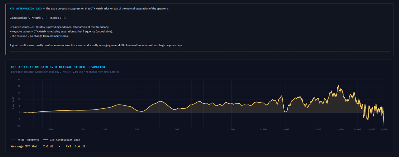

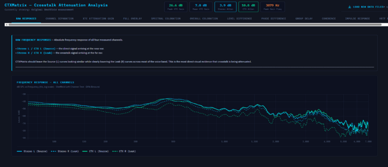

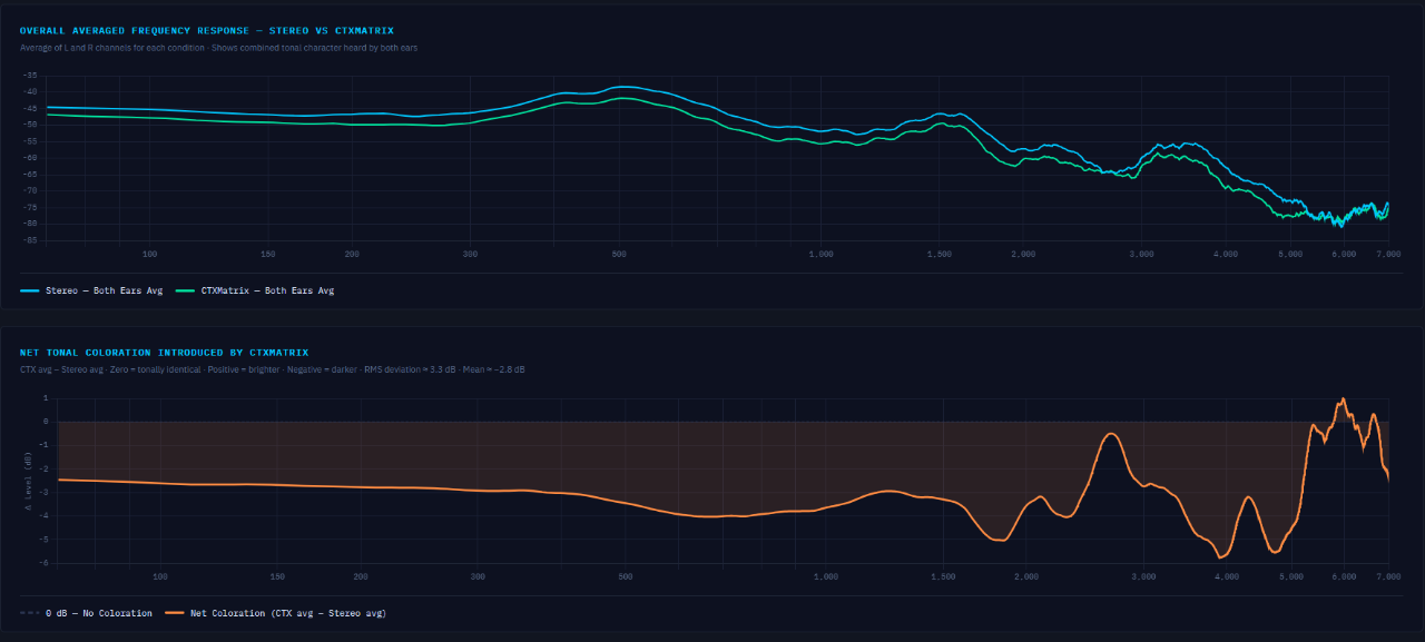

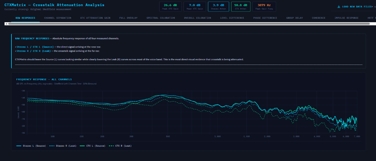

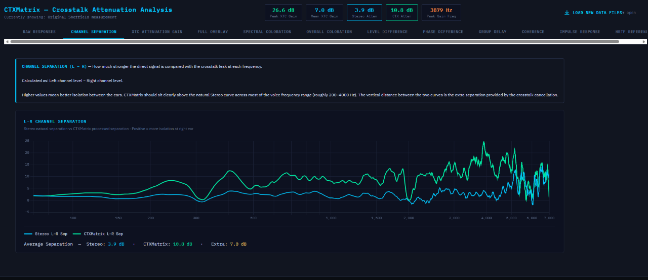

Rileggendo il titolo, mi sono reso conto che questo thread è incentrato su un particolare plugin XTC. Ho notato anche altri plugin menzionati.
Essendo stato approvato di recente come membro, vorrei contribuire in modo utile alla più ampia comunità XTC. Prima di sviluppare CTXMatrix ho cercato di condividere le mie idee con altri sviluppatori nella speranza che potessero migliorare i loro prodotti, ma quelle conversazioni non sono mai andate avanti. Alla fine ho imparato a programmare e ho costruito CTXMatrix da solo. Come gesto, sono lieto di condividere il metodo di misurazione reale che ho sviluppato, così che anche altri possano valutare e migliorare la propria cancellazione del crosstalk.
Chiunque abbia un microfono binaurale può registrare una riproduzione del solo canale sinistro (una volta con il plugin XTC e una volta senza) e inviarmi i quattro file di spettro (o i WAV). Li farò passare attraverso lo stesso sistema di misurazione che ho usato durante lo sviluppo di CTXMatrix e pubblicherò l’attenuazione extra di picco / media insieme ai grafici di colorazione.
La mia misurazione personale sul canale sinistro di Sheffield mostra:
Attenuazione extra di picco: 29,3 dB (cioè 26,6 dB aggiuntivi)
Attenuazione extra media: +7,0 dB
Per riferimento, l’attenuazione naturale del crosstalk stereo con un angolo dei diffusori di 10° è di circa 3,5–4 dB. Con CTXMatrix l’attenuazione totale sale a circa 10,8 dB — coincidentemente lo stesso valore che si ottiene normalmente con i diffusori disposti a triangolo convenzionale di 60°. In altre parole, il plugin aggiunge circa 7 dB di vera cancellazione, lasciando comunque un residuo vicino a quello che le orecchie si aspettano in natura.
Questo mi porta a un punto più ampio. Credo che ci sia ancora bisogno di più ricerca in questo campo, perché spesso trascuriamo la differenza importante tra ciò che l’essere umano sente realmente e ciò che mostrano le misurazioni pure. Tutta la discussione sulla colorazione nella cancellazione del crosstalk, per esempio, è fortemente influenzata dalle classiche misure elettriche di Atal e Schroeder. Quei lavori vengono ancora citati ovunque, eppure riflettono risultati elettrici. Se misurassi CTXMatrix nello stesso modo puramente elettrico, anche i grafici sarebbero pieni di picchi e buche — eppure la realtà acustica catturata con microfoni binaurali racconta una storia diversa.
È proprio per questo che offro questo servizio: posso generare gli stessi grafici reali di crosstalk e colorazione per qualsiasi registrazione binaurale di un altro plugin XTC, se volete confrontare i risultati. È genuinamente difficile essere completamente sicuri che un plugin stia dando il massimo, perché non esiste un riferimento assoluto di “cancellazione perfetta”. Queste misurazioni almeno ci danno un controllo oggettivo e acustico della realtà.
Grafici importanti da osservare
XTC Attenuation Gain — Questo è il grafico principale. Mostra quanta attenuazione extra il plugin aggiunge rispetto allo stereo naturale. Anche se gli esperti spesso suggeriscono che valori più alti corrispondano a una migliore cancellazione del crosstalk, è possibile ottenere una cancellazione quasi al 100% con metodi simulati — eppure quel suono non risulta naturale alle mie orecchie. I diffusori a beamforming sono in grado di raggiungere attenuazioni molto elevate, ma secondo me abbiamo ancora bisogno di un po’ di crosstalk residuo e non dovremmo eliminarlo completamente se vogliamo mantenere il suono naturale che sentiamo in natura. Il nostro cervello si aspetta che tutti i suoni arrivino a entrambe le orecchie; quando il suono viene limitato in modo brusco e sostituito da un altro segnale, può risultare leggermente disorientante. Chi usa le cuffie lo riconoscerà subito: è proprio per questo che il crossfeed crea un soundstage più naturale nelle cuffie.
Channel Separation — Confronta l’attenuazione assoluta L−R dello stereo puro rispetto al segnale processato. La curva processata dovrebbe stare chiaramente sopra quella dello stereo.
Raw Responses — Mostra i livelli effettivamente misurati a ciascuna orecchio. La curva di leak (orecchio lontano) dovrebbe essere sensibilmente più bassa quando il plugin è attivo.
Overall Coloration / Spectral Coloration — Verifica se il plugin modifica l’equilibrio tonale. Una curva liscia e dolce è accettabile; picchi netti o profonde tacche sono generalmente indesiderabili.
Questo è un aspetto su cui si può ancora migliorare. Tuttavia, qualsiasi tentativo di rendere la risposta del tutto identica allo stereo puro è semplicemente contrario alla natura della cancellazione del crosstalk. Ogni registrazione stereo contiene già del crosstalk mescolato, quindi quando lo rimuoviamo ci sarà inevitabilmente una leggera differenza tonale — simile a quella che si nota quando si passa per la prima volta alle cuffie. Quella differenza è molto evidente la prima volta che la maggior parte delle persone prova le cuffie; spesso se la prendono con le cuffie stesse e corrono subito all’equalizzatore. In realtà la differenza tonale deriva dal fatto che le cuffie non hanno alcun crosstalk.

Anyone with a binaural microphone can record a single left-speaker playback (once with the XTC plugin and once without it) and send me the four spectrum files (or the WAVs). I will run them through the same measurement system I used during CTXMatrix development and publish the Peak / Mean extra attenuation together with the coloration graphs.
My own Sheffield left-channel measurement shows:
Peak extra attenuation: 29.3 dB (i.e., an additional 26.6 dB)
Average extra attenuation: +7.0 dB
For reference, the natural stereo crosstalk attenuation at a 10° speaker angle is approximately 3.5–4 dB. With CTXMatrix the total attenuation rises to about 10.8 dB — coincidentally the same value we normally get from speakers placed in a conventional 60° triangle. In other words, the plugin is adding roughly 7 dB of real cancellation while still leaving a residual that is close to what the ears expect in nature.

Important graphs to look at
XTC Attenuation Gain — This is the main chart. It shows how much extra attenuation the plugin adds on top of natural stereo. Although experts often suggest that higher values mean better crosstalk cancellation, it is possible to achieve near-100% cancellation using simulated methods — yet such sound does not sound natural to my ears. Beamforming speakers are capable of very high attenuation, but in my opinion we still need some residual crosstalk and should not eliminate it completely if we want to maintain the natural sound we hear in nature. Our brain expects all sound to be received by both ears; when the sound is abruptly limited and replaced by another signal it can feel slightly disorienting. Headphone users will recognise this — it is why crossfeed creates a more natural soundstage for headphones.
Channel Separation — Compares the absolute L−R attenuation of plain stereo versus the processed signal. The processed curve should sit clearly above the stereo curve.
Raw Responses — Shows the actual measured levels at each ear. The leak (far-ear) curve should be noticeably lower when the plugin is active.
Overall Coloration / Spectral Coloration — Checks whether the plugin changes the tonal balance. A smooth, gentle curve is acceptable; large sharp peaks or deep notches are usually undesirable.
This is an area where further improvement is still possible. However, any attempt to make the response completely identical to plain stereo is simply contrary to the nature of crosstalk cancellation. Every stereo recording already contains mixed-in crosstalk, so when we remove it there will inevitably be a slight tonal difference — similar to the difference you notice when you first switch to headphones. That difference is very obvious the first time most people try headphones; they often blame the headphones themselves and immediately reach for EQ. In reality, the tonal difference comes from the fact that headphones have no crosstalk at all.
