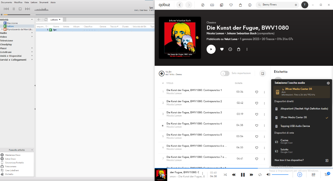

ilmisuratore Inviato 6 Giugno Inviato 6 Giugno @grisulea...se non dovessi riuscirci e ti serve, basta optare per JRiver e diventa tutto facilissimo Apri Qobuz, nella lista hardware clicca e attiva Jriver Apri Jriver e ti comparirà una stringa "lpc", semplicemente premi play e avrai Qobuz dal player
one4seven Inviato 6 Giugno Inviato 6 Giugno @ilmisuratore con il WDM di JRiver eviti il VAC e pure il SRC (sempre che il plug-in in oggetto funzioni su tutti i samplerate). Soluzione ottimale. 1
grisulea Inviato 8 Giugno Inviato 8 Giugno @ilmisuratore ho fatto tutto a 24/96. Su win 10 pare funzionare, almeno sulle uscita altoparlanti del PC, su 11 gracchia e salta. Il motivo potrebbe essere che su 11 non funziona o dimentico qualcosa?
ilmisuratore Inviato 8 Giugno Inviato 8 Giugno 30 minuti fa, grisulea ha scritto: @ilmisuratore ho fatto tutto a 24/96. Su win 10 pare funzionare, almeno sulle uscita altoparlanti del PC, su 11 gracchia e salta. Il motivo potrebbe essere che su 11 non funziona o dimentico qualcosa? Potrebbe funzionare male su 11 (non l'ho testato in quanto uso 10) Al massimo fai una prova, nelle impostazioni audio disabilità qualsiasi hardware e lasci attivo soltanto il Virtual cable hifi come predefinito
password Inviato 11 Luglio Inviato 11 Luglio Il 08/06/2026 at 21:10, grisulea ha scritto: @ilmisuratore appena possibile proverò. Hai provato? Sei riuscito a farlo funzionare?
grisulea Inviato 11 Luglio Inviato 11 Luglio 4 ore fa, password ha scritto: Hai provato? Sei riuscito a farlo funzionare? ancora non uso foobar ma funzionare funziona, non ricordo quale fosse il problema però, forse i driver della scheda audio su 11. In pratica si fa partire qobuz normalmente da internet, non dalla applicazione perché stranamente continua ad avere interruzioni, si fa partire foobar e dopo aver inserito la traccia (add location) record:// si dà il play su quella. Con la parte audio del pc settata su audio bridge.

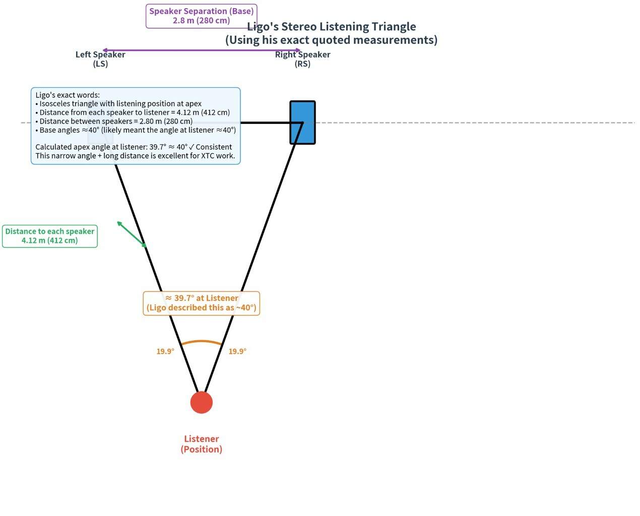

Ligo Inviato 16 Luglio Inviato 16 Luglio @STAmbio E' un privilegio poter parlare con chi ha sviluppato il plugin e ti ringrazio per la possibilità che mi offri. Prima di tutto vorrei fare un chiarimento: il mio post non voleva essere un giudizio o una comparazione sui plugin di tipo Ambio, non ho le competenze per poterlo fare, ma su come sono riuscito a farli funzionare nel mio sistema. Nello specifico, per il Plugin XTC ho detto che non sono ancora riuscito a trovare la giusta configurazione, che è promettente e che ci avrei lavorato ancora e su questo punto sono certo che il tuo aiuto sarà prezioso. Fatte queste premesse, ti indico la mia configurazione. Il punto d'ascolto è al vertice di un triangolo isoscele con angoli alla base di circa 40°. La distanza di ciascun diffusore dal punto d'ascolto è di 412 cm e la distanza tra i diffusori di 280 cm. Non ho memorizzato i valori di calibrazione degli step (sarebbe molto utile una funzione per il salvataggio dei valori dei singoli step di calibrazione, magari in un file di testo) ma per ciascuno step sono tra 28 e 32 per il delay e tra 4.7 e 5.3 per l'attenuation. Il controllo Center è impostato a 0 (non sento grandi differenze quando lo modifico) e il Xgain anche a 0 perchè non ho problemi di headroom con l'amplificatore. Preciso che non avverto una diffusione del suono, anzi il contrario, ma un "colore" metallico e so che la mia configurazione non è ottimale, tuttavia confido di poter ottenere un buon risultato come con gli altri plugin, se non migliore, anche grazie al tuo intervento. Ti ringrazio nuovamente per il supporto che vorrai fornirmi. Aggiungo di seguito la versione in inglese per facilitare lo scambio. P-S. Se i moderatori considerano che questa discussione non sia di interesse generale ti contatterò in privato per proseguirla. It is a privilege to speak with the person who developed the plugin, and I thank you much for this opportunity. First of all, I would like to make a point: my post was not intended as a judgment or a comparison of Ambio-style plugins—I lack the expertise for that—but rather a comment on how I managed to get them working in my system. Specifically, regarding the XTC plugin, I mentioned that I haven't yet found the right configuration; I noted that it shows promise and that I intended to keep working on it—and I am certain your help will be invaluable in this regard. With that said, here are the details of my setup. The listening position is at the apex of an isosceles triangle with base angles of approximately 40°. The distance from each speaker to the listening position is 412 cm, and the distance between the speakers is 280 cm. I didn't save the calibration step values (a feature to save individual calibration step values—perhaps to a text file—would be very useful), but for each step, the delay values range from 28 to 32, and the attenuation values from 4.7 to 5.3. The Center control is set to 0 (I don't hear significant differences when adjusting it), and Xgain is also set to 0, as I have no headroom issues with the amplifier. I should point out that I do not perceive a sense of sound diffusion—quite the opposite, in fact—but rather a metallic "coloration" and I know my configuration isn't optimal; however, I’m confident I can achieve a good result—just like with the other plugins, if not better—thanks to your help. Thank you again for the support you are willing to provide. I am including the English version below to facilitate our exchange. P.S. If the moderators consider this discussion not to be of general interest, I will contact you privately to continue it.
Ligo Inviato 16 Luglio Inviato 16 Luglio @STAmbio Ho dimenticato un fattore importante: utilizzo un subwoofer tagliato a 65 Hz. Con altri plugin posso configurare un high pass filter oppure so che non eseguono correzione sotto i 100Hz; ho qualche dubbio che possa essere questo il motivo della colorazione che avverto ma ho especificarlo. I forgot an important fact: I use a subwoofer crossed over at 65 Hz. With other plugins, I can configure a high-pass filter, or I know they don't apply correction below 100 Hz; I have some doubts as to whether this is the cause of the coloration I'm hearing, but I felt I should mention it.
STAmbio Inviato 17 Luglio Inviato 17 Luglio @Ligo Grazie Ligo per i dettagli. Ho disegnato il tuo setup esatto in base alle misure che hai fornito (4,12 m da ogni diffusore e 2,80 m tra i diffusori). Si tratta di un triangolo piuttosto grande con un angolo stretto di circa 40° in posizione d’ascolto — un ottimo caso di studio per la cancellazione della diafonia. Alcuni punti riguardo alla tua esperienza: Suono metallico / diffuso Questo problema era stato sostanzialmente risolto più di 20 anni fa da Miller e Horowitz con il loro AmbiophonicDSP. Alcuni plugin XTC gratuiti presentano ancora una colorazione metallica a causa di algoritmi di cancellazione imperfetti. La regola più importante rimane questa: CTXMatrix (o qualsiasi plugin XTC) deve essere l’ultimo processore nella catena del segnale. Qualsiasi EQ, correzione ambientale, filtro passa-alto o altro DSP posizionato dopo di esso altera i rapporti precisi di ritardo e livello necessari per una corretta cancellazione, producendo spesso un suono metallico o poco focalizzato. Flusso del segnale consigliato (JRiver): Fai prima tutto l’EQ, la correzione ambientale, la gestione dei bassi, ecc. Posiziona CTXMatrix per ultimo nella catena dei plugin (appena prima del segnale che va all’amplificatore). Evita di usare insieme a CTXMatrix altri plugin di cancellazione della diafonia, ampliatori stereo o di tipo “Ambio”. Hai detto di usare un subwoofer. Se possibile, invia il segnale al subwoofer prima di CTXMatrix (o usa un percorso separato per la gestione dei bassi). Qualsiasi elaborazione dopo CTXMatrix può compromettere la cancellazione. Controllo Centre Il controllo Centre dovrebbe fare una differenza evidente. Prova questo test rapido: Imposta l’attenuazione al massimo (valore più negativo in dB) e il ritardo a 0 sample nelle impostazioni di calibrazione, poi avvia la musica e ruota lentamente in senso orario la manopola Centre. Dovresti sentire l’immagine centrale diventare più forte e definita. Se non succede nulla, fammi sapere quale versione stai usando (V1.3?) e indagherò ulteriormente. p.s. Non vedo il pulsante “Mi piace”. È un bug del mio iPhone o c’è qualche limitazione per gli utenti nuovi? E a @appecundria : be'… forse sono solo io che devo stare in quarantena più a lungo! LOL!!! ST Thanks Ligo for the detailed measurements. I’ve plotted your exact setup based on what you described (4.12 m to each speaker + 2.80 m between speakers). It’s a large triangle with a narrow ~40° angle at the listening position — a very good candidate for crosstalk cancellation. A few points regarding your experience: Metallic / diffused sound This issue was largely solved more than 20 years ago by Miller and Horowitz with their AmbiophonicDSP. Some free XTC plugins still exhibit metallic coloration due to imperfect cancellation. The most important rule remains: CTXMatrix (or any XTC plugin) must be the last processor in the signal chain. Any EQ, room correction, high-pass filter, or other DSP placed after it will alter the precise delay and level relationships needed for proper cancellation, often resulting in a metallic or unfocused sound. Recommended signal flow (JRiver): • Do all your EQ, room correction, bass management, etc. before CTXMatrix. • Place CTXMatrix last in the plugin chain (just before the signal goes to the amp). • Avoid using any other crosstalk cancellation, stereo widener, or “Ambio” type plugin together with CTXMatrix. You mentioned using a subwoofer. If possible, send the signal to the subwoofer before CTXMatrix (or use a separate bass management path). Any processing after CTXMatrix can degrade the cancellation. Centre control The Centre control should make a noticeable difference. Try this quick test: Set attenuation to maximum (most negative dB) and delay to 0 samples in the calibration settings, then play music and slowly turn the Centre knob clockwise. You should hear the centre image become stronger and more focused. If nothing changes, let me know which version you are using (V1.3?) and I’ll investigate further. p. s . I don’t see the like button . Is it a bug in my IOS phone or is there some limitation for new users? And to appecundria - Well… perhaps it just me that needs to be in quarantine longer! LOL!!!
Ligo Inviato 17 Luglio Inviato 17 Luglio @STAmbio Grazie per il riscontro. Ti comfermo che il plugin è l'ultimo della mia catena di DSP e nessun'altro plugin XTC è attivo. Ho fatto maggior attenzione all'effetto del comando Center e ti confermo che il risultato è quello atteso, cioè una maggior focalizzazione ed avanzamento dell'immagine centrale; purtroppo, però, anche agendo sul comando Center la colorazione rimane. La versione che utilizzo è l'ultima disponibile. Ho provato per sicurezza a rifare la calibrazione e i valori impostati nei diversi step sono all'incirca quelli che ti avevo indicato. Riporto con maggior precisione le mie impressioni a orecchio. Ho la sensazione di uno smagrimento del suono come se ci fosse un calo tra i 250 e i 400/500 Hz; inoltre, è come se il suono provenisse dall'interno di una scatola. Capisco che è difficle da raffigurare ma l'impressione è propio questa. L'insieme di questi effetti porta ad avere la colorazione metallica e innaturale che avevo gà descritto. Onestamente non so proprio più come fare per intervenire; ho fatto con attenzione gli step di calibrazione e mi sembra che tutto fili liscio come spiegato nel tuo readme; quando però poi acolto con il plugin attivo l'effetto è quello che ho appena descritto. Thanks for the feedback. I can confirm that the plugin is the last one in my DSP chain and no other XTC plugin is active. I paid closer attention to the effect of the Center control and can confirm the result is as expected—specifically, greater focus and a more forward projection of the center image; unfortunately, however, the coloration persists even when adjusting the Center control. I am using the latest available version. Just to be safe, I re-ran the calibration, and the values set during the various steps are roughly the same as those I previously mentioned. Here is a more precise description of what I hear: I get the impression that the sound is thinning out, as if there were a drop-off between 250 Hz and 400–500 Hz; furthermore, it sounds as though the audio is coming from inside a box. I realize this is hard to visualize, but that is exactly the impression I get. The combination of these effects results in the metallic, unnatural coloration I described earlier. Honestly, I’m not sure what else to do; I carefully followed the calibration steps, and everything seemed to go smoothly—just as described in your readme—yet when I listen with the plugin active, the result is exactly what I’ve just described.
