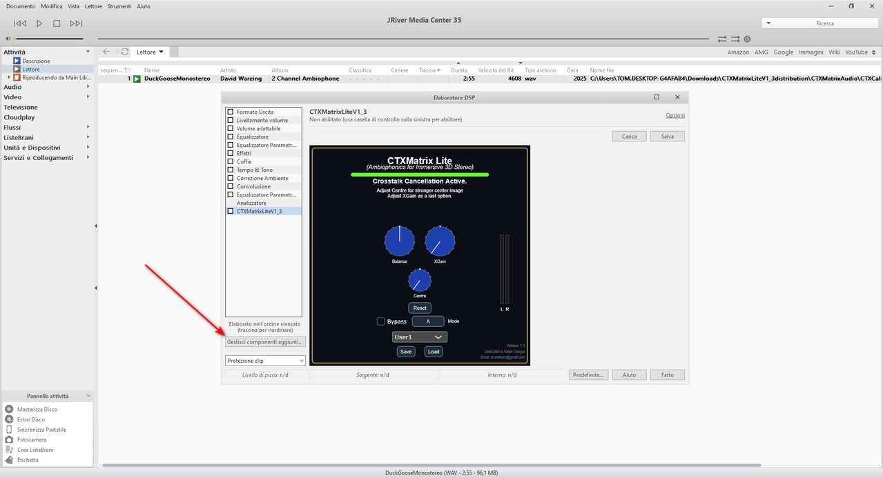

Apri JRiver Media Center
In alto a sinistra, vai su File ----> Open URL
Incolla l'URL di Jazz24 e clicca su OK
JRiver inizierà a riprodurre la radio
Applica la correzione cliccando sul tasto DSP (lo trovi nella barra superiore o nel menu Player ---> DSP Studio)
La lista dei DSP può terminare con il VST messo in coda alla fine
p.s il VST non è attivato di default, va attivato nelle impostazioni

@Bunker ....richiamalo da qui, gestisci componenti aggiuntivi

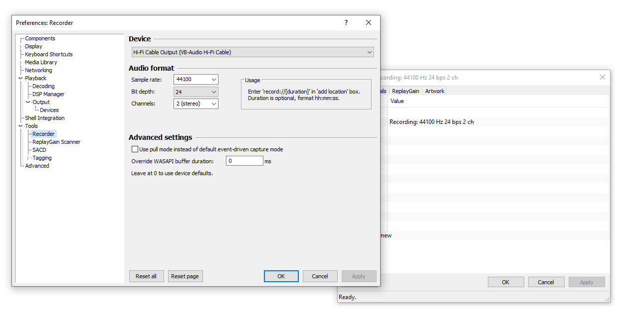

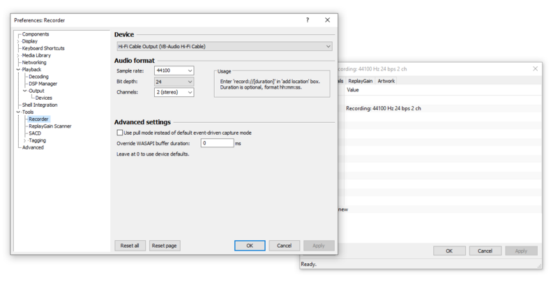

..aspè...Foobar di base non è pensato per "ascoltare" un ingresso live, ma per riprodurre file
Per farlo diventare un ricevitore, dobbiamo aggiungere un piccolo componente gratuito
Scarica e installa il componente Record-sound (foo_record) dal sito ufficiale di foobar2000
Fatto questo nelle impostazioni audio setta correttamente il sample rate e dal record sound richiami il virtual cablie hifi come output
Qobuz invece impostalo come input

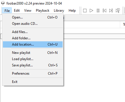

@grisulea sto riproducendo l'audio di Qobuz passando per Foobar
Se non riesci apri FILE e clicca su ADD LOCATION...al suo interno inserisci questa sistassi   record://
Poi dai OK

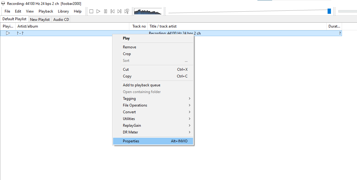

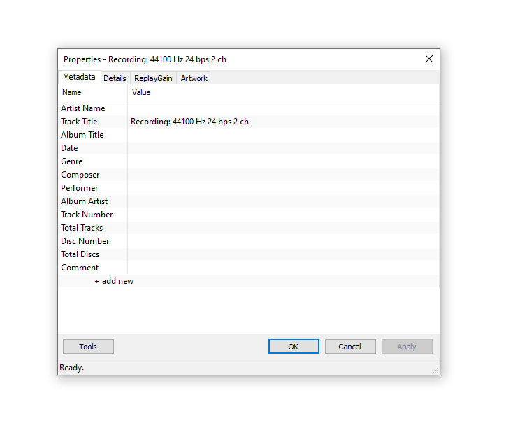

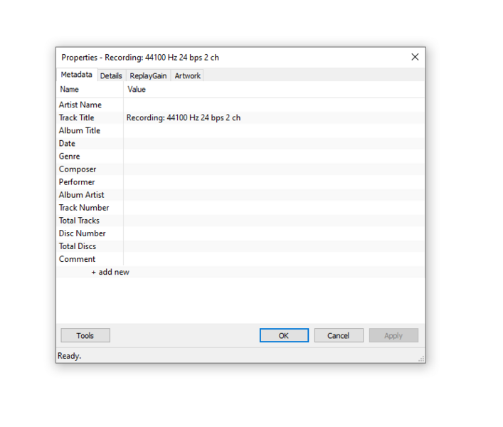

Inviato
@grisulea ...tasto destro
Poi vai su tools
clicca poi su ADDITIONAL SETTING
E infine setta in questo modo
