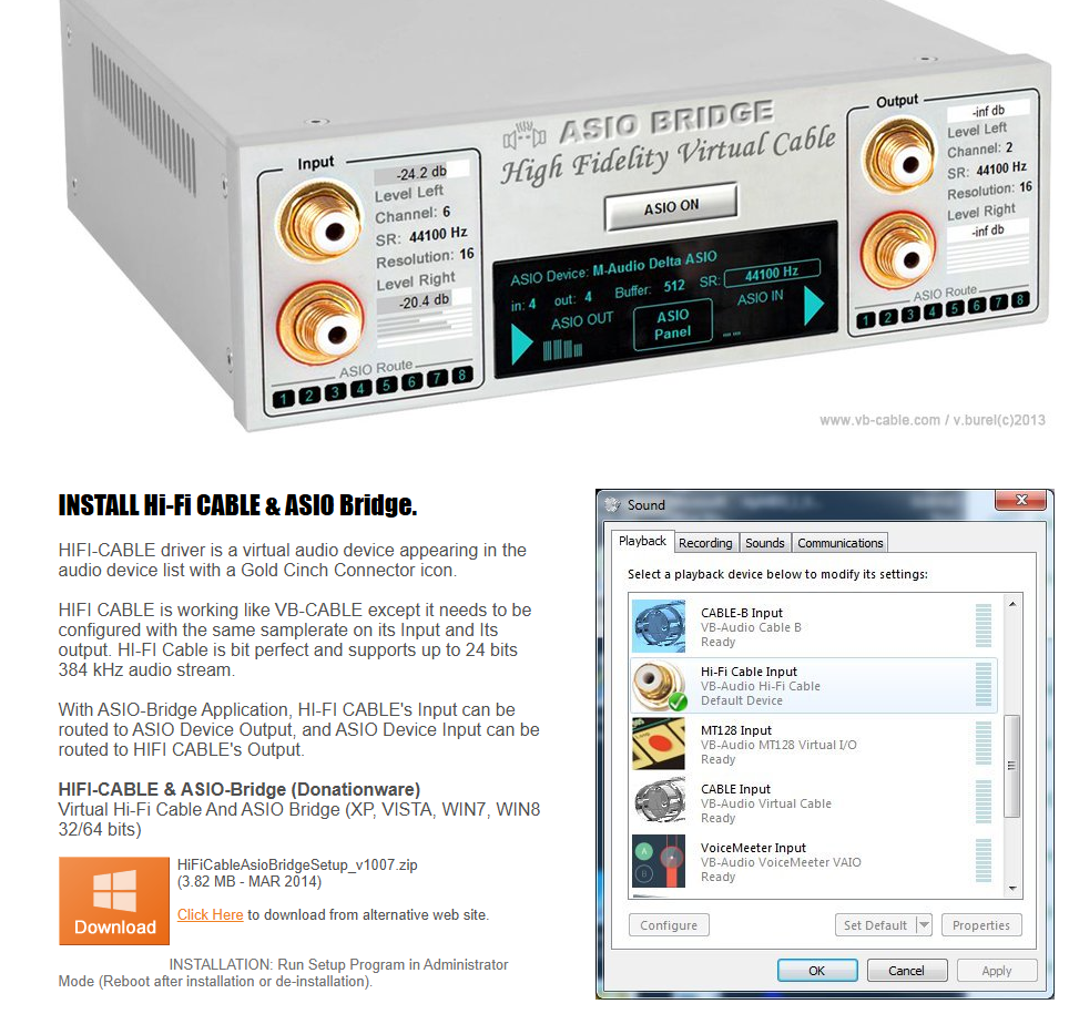

ilmisuratore Inviato 4 Giugno Inviato 4 Giugno @grisulea Vai su questo sito ---> https://vb-audio.com/Cable/ Scorri in basso e scarica la versione "hifi cable" Una volta scaricato vai dentro la cartella e installalo Una volta installato (richiamati nel desktop il collegamento in modo che tu possa osservare la console) vai nelle impostazioni audio del PC e setta la frequenza di campionamento e profondità in bit con la quale devi operare a livello di software/hardware, il bit depth settalo a prescindere a 24 bit Imposta l'input (playback) e output (recording) come predefinito Poi qualunque output/input del PC con cui operi settalo al "contrario" ovvero...se ad esempio usi un player nelle uscite setta INPUT e nel software/hardware che deve ricevere il segnale setta su OUTPUT In questo modo l'uscita aggancerà l'ingresso della sorgente E' magnifico poichè si può fare routing interno senza alcun degrado p.s non ho riscontrato necessità di usare ASIO, con il wasapi va alla grande 1
lampo65 Inviato 4 Giugno Inviato 4 Giugno 5 ore fa, ilmisuratore ha scritto: o cavo virtuale veicola in bit perfect Scusa Tom, quindi in teoria si può veicolare Spotify o direttamente al dac o meglio a jriver per gestire dsp, giusto ? Ma comunque jriver dovrebbe avere il driver per far passare tutto l'audio del pc da lui, lo hai mai provato?
ilmisuratore Inviato 4 Giugno Inviato 4 Giugno Adesso, lampo65 ha scritto: Scusa Tom, quindi in teoria si può veicolare Spotify o direttamente al dac o meglio a jriver per gestire dsp, giusto ? Ma comunque jriver dovrebbe avere il driver per far passare tutto l'audio del pc da lui, giusto ? Si, in pratica consente il routing nelle APP in cui non è previsto, sia a livello di playback...sia a livello di offline con possibilità di salvare lo stream digitale

ilmisuratore Inviato 4 Giugno Inviato 4 Giugno CTX lite su JRriver Media Center funziona anche a 96 khz I problemi attualmente sono con Foobar

Bunker Inviato 5 Giugno Inviato 5 Giugno Nella mia configurazione con Foobar 1.16.1: - la versione standalone (l'eseguibile per windows) non riesco a utilizzarla perche' non riesco a usare Hi-Fi Cable (a differenza della vecchia versione) per indirizzare uno streaming proveniente dal PC/Browser a Foobar per poi processarlo (ad esempio youtube per capirci). - la versione .vst3 utiiizzando il wrapper di Pavlov versione 0.15, uscito a dicembre 2025, si avvia ma (a un esame molto sommario) sembrerebbe non funzionare. Ho provato a far convivere la versione vecchia e la nuova del cavo virtuale (VBC Cabe e HIFI Cable) ma senza successo perche in sostanza si scontrano. Quindi domani faro gli ultimi tentativi, ma penso che saro costretto a rinunciare.

ilmisuratore Inviato 5 Giugno Inviato 5 Giugno 6 ore fa, Bunker ha scritto: Nella mia configurazione con Foobar 1.16.1: - la versione standalone (l'eseguibile per windows) non riesco a utilizzarla perche' non riesco a usare Hi-Fi Cable (a differenza della vecchia versione) per indirizzare uno streaming proveniente dal PC/Browser a Foobar per poi processarlo (ad esempio youtube per capirci). - la versione .vst3 utiiizzando il wrapper di Pavlov versione 0.15, uscito a dicembre 2025, si avvia ma (a un esame molto sommario) sembrerebbe non funzionare. Ho provato a far convivere la versione vecchia e la nuova del cavo virtuale (VBC Cabe e HIFI Cable) ma senza successo perche in sostanza si scontrano. Quindi domani faro gli ultimi tentativi, ma penso che saro costretto a rinunciare. ....non per questo ho utilizzato Jriver media center, unico player sul quale funziona senza alcun problema Basta attivare un VST e richiamare il plugin Alla fine sui DSP lo vedrai comparire in coda con una spunta attivabile/disattivabile
