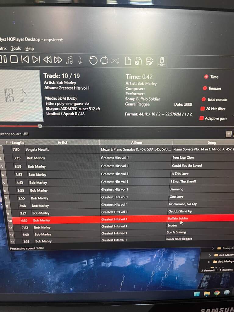

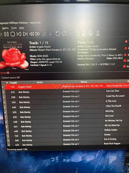

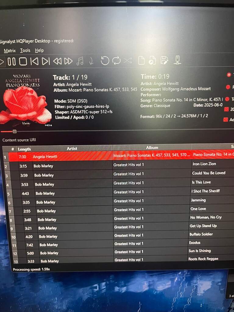

rossano92 Inviato 14 Maggio Inviato 14 Maggio 7 ore fa, ildoria76 ha scritto: Ci credo non hai un DAC che usa la correzione....è vero senza correzione fino a DSD512 si può benissimo fare a meno della GPU, ma con la correzione cambia tutto a livello HW Il DAC del VRDS 701 è identico a quello dell’ud701n. Cambia che il primo ha una meccanica cd e il secondo il lettore di rete. Quindi si la DAC correction ce l’ha! sto usando DAC correction con asdm7ec super 512+fs, filtri poly sinc gauss long/hires lp e DSD 512( anche per i 48k, e la cpu da HWinfo sta al 30/35%.
Gerardo61 Inviato 14 Maggio Inviato 14 Maggio 4 minuti fa, rossano92 ha scritto: Il DAC del VRDS 701 è identico a quello dell’ud701n. Cambia che il primo ha una meccanica cd e il secondo il lettore di rete. Quindi si la DAC correction ce l’ha! sto usando DAC correction con asdm7ec super 512+fs, filtri poly sinc gauss long/hires lp e DSD 512( anche per i 48k, e la cpu da HWinfo sta al 30/35%. Puoi controllare l'efficienza in HQPlayer guardando la Speed. Se è maggiore di 1 non balbetterà, se scende sotto 1 balbetterà
rossano92 Inviato 14 Maggio Inviato 14 Maggio 2 minuti fa, Gerardo61 ha scritto: Puoi controllare l'efficienza in HQPlayer guardando la Speed. Se è maggiore di 1 non balbetterà, se scende sotto 1 balbetterà Tra 1,5 e 1,6

rossano92 Inviato 14 Maggio Inviato 14 Maggio 31 minuti fa, Gerardo61 ha scritto: Quindi potresti provare ad applicare la correzione e vedere come va È la processing speed con DAC correction già inserita. Senza aumenta di pochissimo. 35 minuti fa, stefano_mbp ha scritto: @rossano92 Jussi aveva portato il Teac UD-701 fino a DSD1024 anche se non indicato nelle specifiche (ma non ricordo se in quel caso funzionava anche con 48xDSD) … puoi provare Si ho letto nel thread del Teac su audiophilestyle, ma poi ha specificato che è l’interfaccia usb a comunicare il supporto fino a 768Khz PCM e DSD 1024, ma poi non funzionano. Di fatto nessun suono.
rossano92 Inviato 14 Maggio Inviato 14 Maggio Con file 48k based e hires come in questo caso , sempre con DAC correction inserita, nessuna reale differenza di processing speed.
