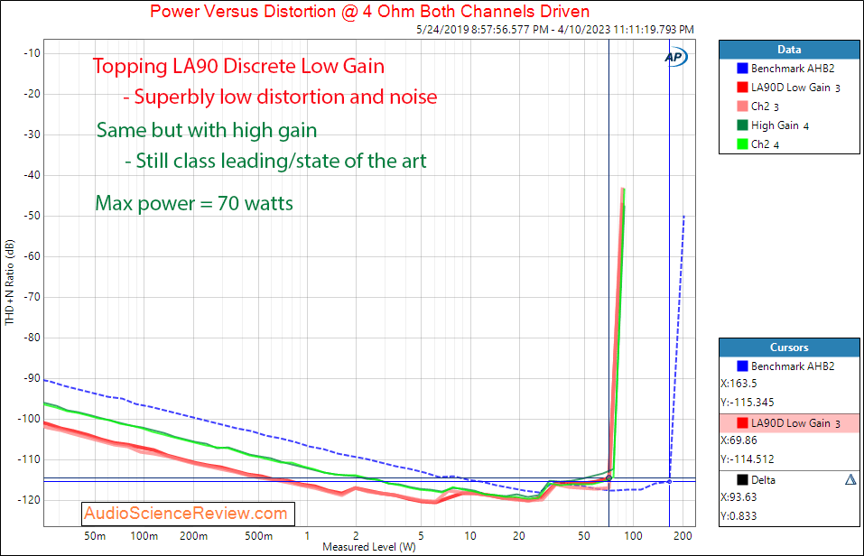

o ripreso a fare alcune prove con il Topping LA90D, mi era sfuggito che a 4 Ohm è 2x120W e non 2x90W come ho precedentemente scritto, che si riferiva alla  versione non "Discrete" che mi era passata in precedenza per le mani.... Questo non toglie o aggiunge molto alle prove che avevo già svolto, ma almeno va fugato il dubbio in cui si sospetta, che sulla carta,  non sia in grado di spingere i 2 Satori.
Inviato
Cosa non coincide nei dati sui 4ohm?
Otteniamo una potenza nettamente superiore, pari a 70 watt (contro i 56 watt del normale LA90), senza rinunciare a nulla in termini di rumore e distorsione
Inviato
Mi rispondo fa solo, sino a 70watt fa il suo lavoro poi sale.

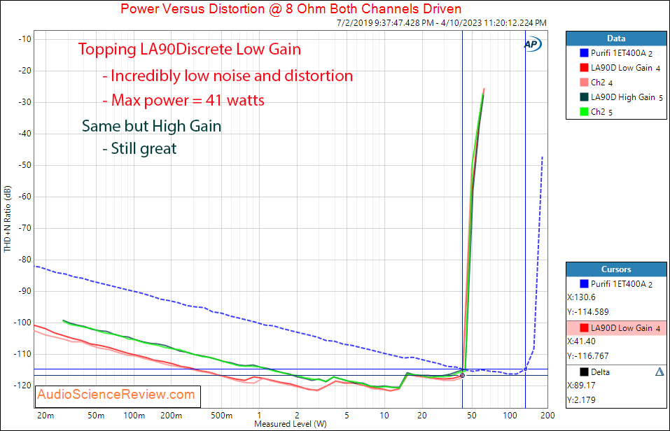

100 W × 2 su 4 Ω (con THD+N < 1%) (Sale a 120 W × 2 accettando una distorsione del 10%).
56 W × 2 su 8 Ω (con THD+N < 1%) (Sale a 66 W × 2 accettando una distorsione del 10%)
Ok accettare i parametri dei classe D come 1% impulsivi come parametro ma cominciare a ragionare sul 10% impulsivo non è il massimo.
Diciamo che suo 108db circa in punto di ascolto va bene poi parte la distorsione?

Quanto ai numeri, ho corretto soltanto il dato precedentemente riportato. Il LA90D è accreditato di 100 W per canale su 4 Ω sotto l’1% di THD+N; anche fermandosi ai circa 70 W indicati come zona ancora estremamente lineare da alcune misure, dispone di circa 16,7 V RMS.
Il TW29BN-B ha una sensibilità di 95 dB con 2,83 V/1 m e una potenza nominale di 80 W IEC, misurata dal costruttore con passa-alto Butterworth a 2.600 Hz e appena 12 dB/ottava. Nel mio sistema è pensato per  lavorare intorno alla stessa frequenza, ma con filtraggio digitale almeno a 24 dB/ottava.
Con 70 W, il livello teorico di un singolo Satori è già nell’ordine dei 110,4 dB a un metro; con 100 W si arriverebbe oltre, ma manca la tenuta. Non serve  pertanto avvicinarsi alla zona del 10% di distorsione perché l’amplificatore risulti adeguato.
Anche la deduzione secondo cui «a 108 dB al punto d’ascolto parte la distorsione» non ha fondamento. infatti, 108 dB sono un livello broadband dell’intero sistema, non il livello che ogni singola via deve produrre autonomamente. La banda da circa 2,6 a 20 kHz rappresenta meno di tre ottave, mentre l’intero spettro audio ne comprende circa dieci; inoltre la normale distribuzione energetica della musica richiede alle alte frequenze una potenza media molto inferiore rispetto alle vie bassa e medio-bassa.
