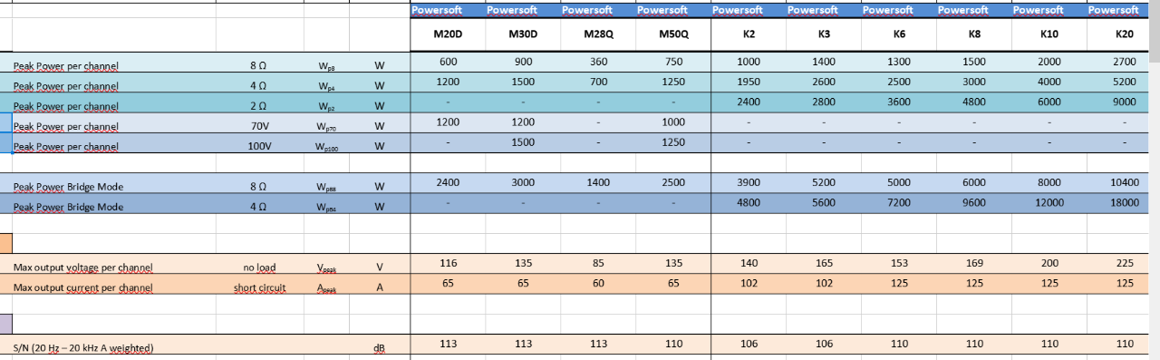

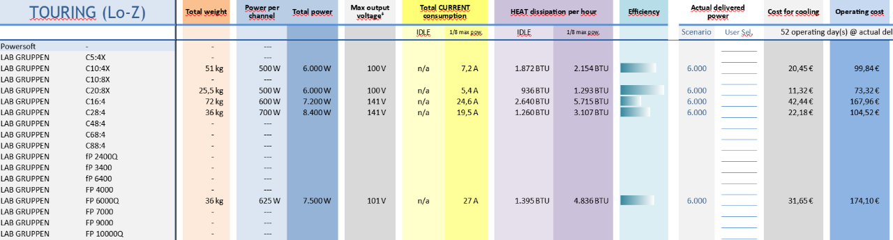

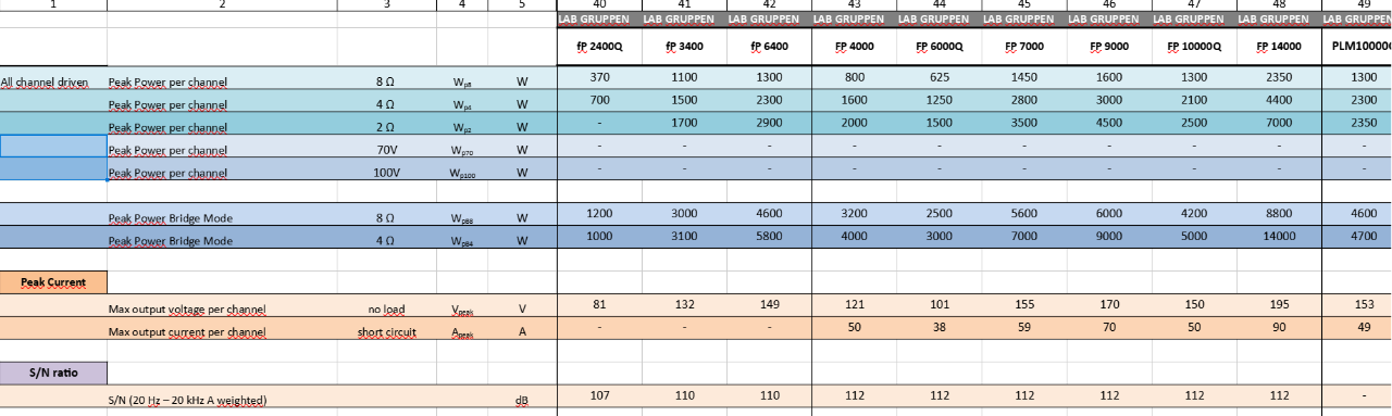

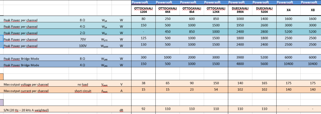

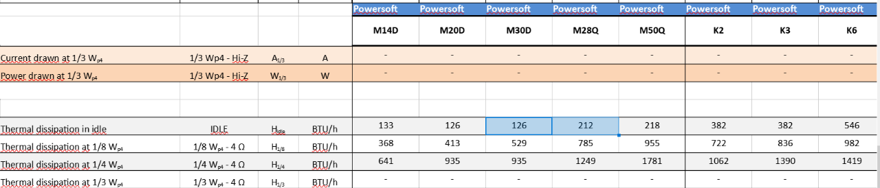

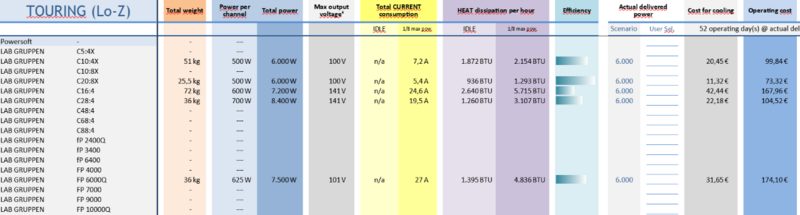

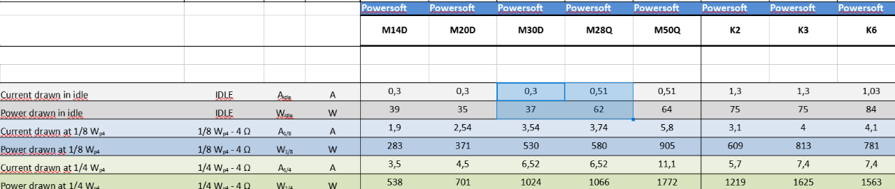

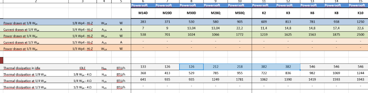

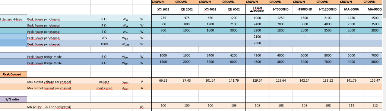

Ecco un po' di foto del mio schermo con le varie prove di potenza, costi di gestione, pesi, il file è molto ampio e descrive moltissimo. Purtroppo ho perso la pagina del controllo rumorosità, ma tanto certe cose non si dimenticano. Sono un po' di anni che non aggiorno. Dopo aver trovato la pace dei sensi. Se può aiutare il confronto è chiaro per i modelli discussi in topic.
C'è la dissipazione in idle, dove un M30D dissipa 126 BTU/h , un K2 dissipa 382 (scalda 3 volte tanto), un labgruppen fp10000q dissipa 475, Crown i-tech 5000 dissipa 587, Yamaha Xp7000 dissipa 120 etc etc.
S/N non ' che siano altissimi e pochi suonano realmente bene senza ventole.
Edit: il file non è aggiornato dal 2021
Inviato

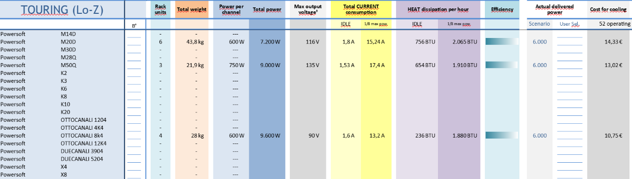

I dati parlano chiaro, del consumo in idle in lavoro. Si nota la similitudine e si spiega benissimo quale ampli è più tranquilllo. Un M28Q può quasi prendere il posto di due M30D, un M50Q è meglio. Ma la dissipazione è ben diversa e di conseguenza il rumore delle ventole.
Registrai le rumorosità in base alle temperature finale/esterne. Ma mi sono creato un metro di giudizio personale in base allo studio del tipo di raffreddamento e consumo e dati qui postati.
L'opener, avrà sicuramente in finale (M28Q) più ventilato dei chi usa M30D.  I due canali nuovi non li ho testati.

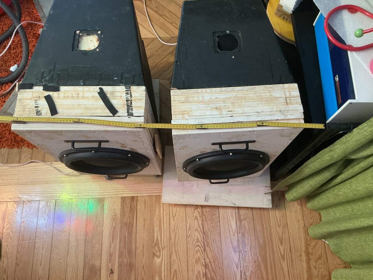

@Dufay Per me questo progetto rimane un laboratorio attivo e piuttosto dinamico.  Sperimento molto, e  coerentemente con quello che sono le mie inclinazioni. Ognuno si diverte come meglio può e soprattutto  nel tempo che ha a disposizione, cosa che purtroppo a me manca.  Adesso, ad esempio, mi trovo nuovamente in Cina e per quest'anno è già la quinta volta (non era previsto) perché gli improvement di guida autonoma, a cui sto lavorando, richiedono la presenza assidua del mio team. Qui le auto viaggiano da sole e per davvero!
Tuttavia, se per casse intendiamo quello che mediamente è nell'immaginario comune (6 tavole inchiodate/incollate) la risposta è ampiamente si, le ho realizzate eccome. Come sono andate le misure? Incoraggiati e con aspetti sicuramente da migliorare. Se invece, per casse acustiche,  intendiamo degli oggetti ingegnerizzati sia meccanicamente che acuaticamente, che abbiano un design pensato per integrarsi bene in un ambiente living, la risposta è: Mancano i nuovi baffle (ora scomposti e invito ad  indovinarne il perché...), le basi in cui devo necessariamente  integrare le punte regolabili e parte delle fiancate,  modificate per recuperare volume (causa nuovo porto e in posizione piu razionale) e migliorare la sigillatura che non prevede alcun tipo di incollaggio per ogni componente del cabinet. Purtroppo, non è sufficiente essere dei bravi ebanisti se sono attese anche delle prestazioni. Riprenderò a lavorarci ad Agosto, moglie permettendo...:classic_laugh:
Vedi, il tempo maggiore è quello richiesto dall'ingegnerizzazione, da cui dipende il risultato finale di un cabinet e non certo le pur costose lavorazioni CNC o 3D printing, con cui sono realizzati già molti dei miei componenti.

4 foto delle tavole inchiodate con il posizionamento in un ambiente qualsiasi, un video del PC, dac, dei 8 canali amplificatori, con le misure postate aiuterebbero a capire il perché l'astronave di cabinet non è presente.
Visto così sembra che ascolti non ci siano.
I dubbi son leciti. 4 tavole inchiodate, 300 ore di ascolti e molte misure con un po' di fotine, non sarebbe male vederle.

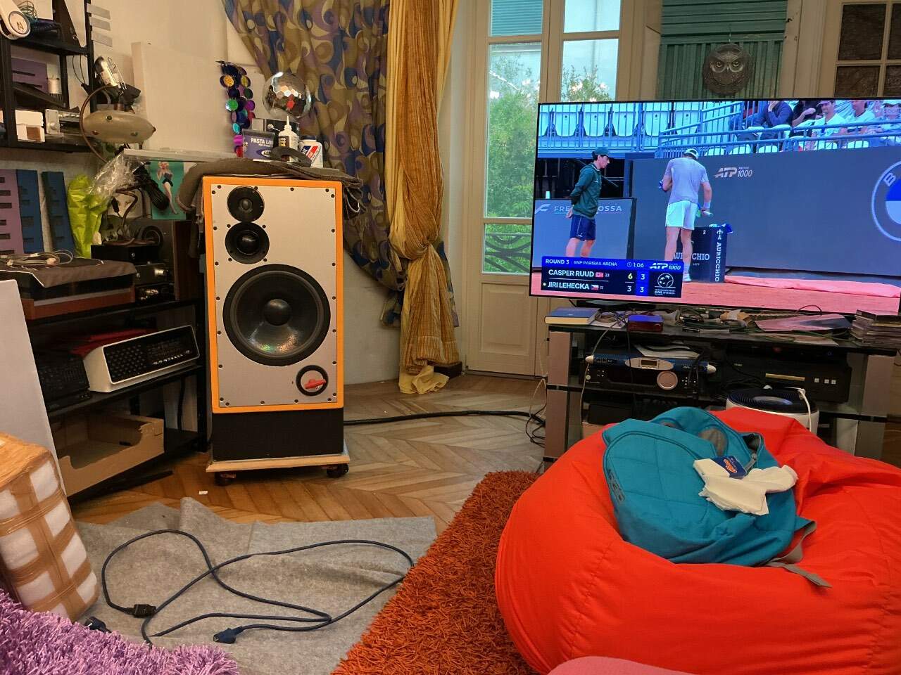

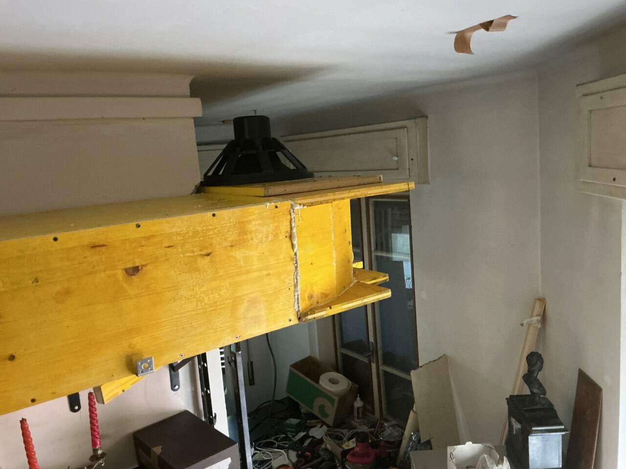

@Dubleu
Visto che mi sono svegliato presto e poltrisco, …due fotine del mio cantiere ve le posto io.. mancano i due powersoft K2 e. K3 che alimentano i tre. sub. Atc con tw BLIESMA berillio alternato a scanspeak ellipticor, il primo spettacolare per rock e simili, il secondo più coerente col mid. Messa a  punto e integrazione dei sub in corso, fine lavori (messa a punto sub in particolare, per il resto più ragionevole) previsto entro gli anni duemilaventi…cinque vie tutte attive..

È carino sapere i lavori, non confronti f a trasduttori, fra ampli.
Ad esempio dell'opener non c'è stata spiegazione nella differenza di usare due canali M28q per i 4 woofer ed usare i 4 canali. I metodi usati, gli incroci, le correzioni. Il tipo di suono, controllo, impatto.
Non si è capito il perché quando sui bassi abbiamo capacità di quasi 130db la scelta di fermarsi a 114db sul tweeter con il topping tirato per il collo. Magari per prova. Le differenze acustiche timbriche e quanto altro sui 3 canali in base alle elettroniche di partenza.
Qui il mobile è il progetto, non come suona il resto.
Il programma usato come DSP i tentativi di configurazione etc etc
Già all'inizio la virata di trasduttori sui medi non è un colpo da nulla, il progetto particolare e poi sviluppato non sul suono approfondito, ciò traspare... è un peccato.
Ed io che ho passato 6 mesi di ascolti solo per decidere di 0,1 o 0,2db di attenuazione a tweeter...
Ma si, avrà fatto tutto bene, ma il mobile è la sua vita.
