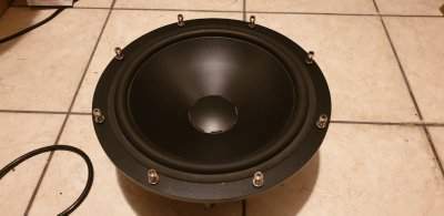

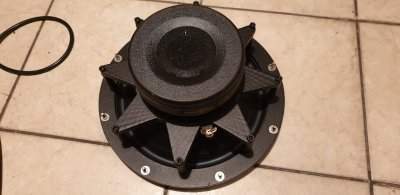

54 minuti fa, widemediaphotography ha scritto:
Una delle prerogative fondamentali del mio progetto è avere headroom e dinamica reali; per questo servono mediobassi con sensibilità e tenuta in potenza tipiche di driver di impostazione PA. Ho già fatto prove allineando senza difficoltà le sensibilità a 96 dB. In alternativa dovrei ricorrere a un array di quattro driver hi-fi, ma a quel punto cambierebbe in modo sostanziale l’intero progetto.
Continuando pure a dire che, guardando le carte, sto “giocando”, resta il fatto che un progetto di un certo livello deve partire da vincoli precisi e non negoziabili:
  • dimensioni dell’ambiente e distanza reale d’ascolto;
  • SPL richiesto, che dipende direttamente dal punto precedente;
  • banda di frequenze effettivamente da coprire, senza fingere che esista ciò che sta sotto la f3;
  • numero di vie, che deriva dalla banda realmente richiesta;
  • dimensioni massime del mobile;
  • integrazione meccanica e acustica fra le vie, oltre alla loro interazione con l’ambiente;
  • scelta fra gestione passiva o attiva, da cui discende anche l’intera catena elettronica;
  • e soprattutto il design, perché anche con il legno più pregiato del mondo, sei pannelli a parallelepipedo restano una cassa da morto; e quando si parla di un diffusore alto un metro e mezzo, il rischio di ritrovarsi in salotto con due scarpiere definitive è piuttosto concreto.
A consuntivo, il progetto vale già qualche decina di migliaia di euro, ora davvero si pensa che investire altri 3.000 euro per quattro driver in più possa rappresentare per me un problema?
Il punto non è il costo. Il punto è che non si è ancora capito quali dovrebbero essere questi quattro driver e, soprattutto, se sarebbero davvero coerenti con tutti i vincoli di progetto appena elencati.

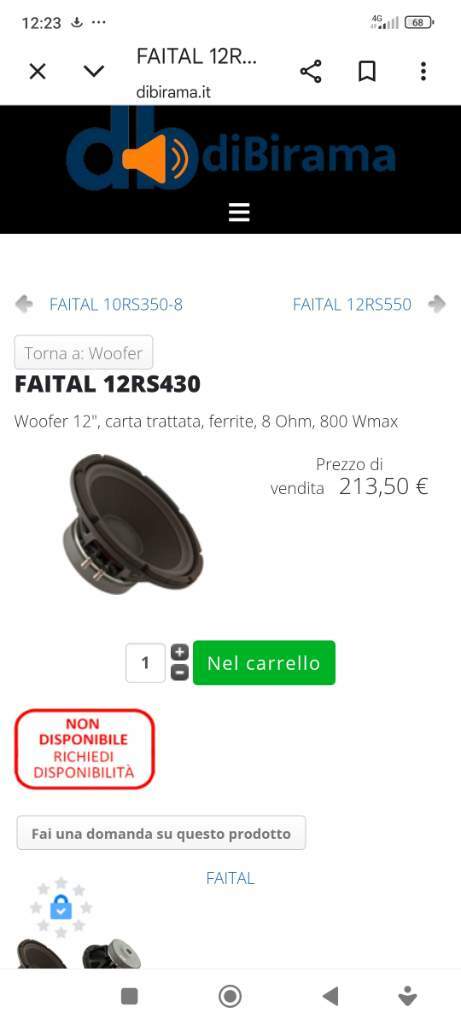

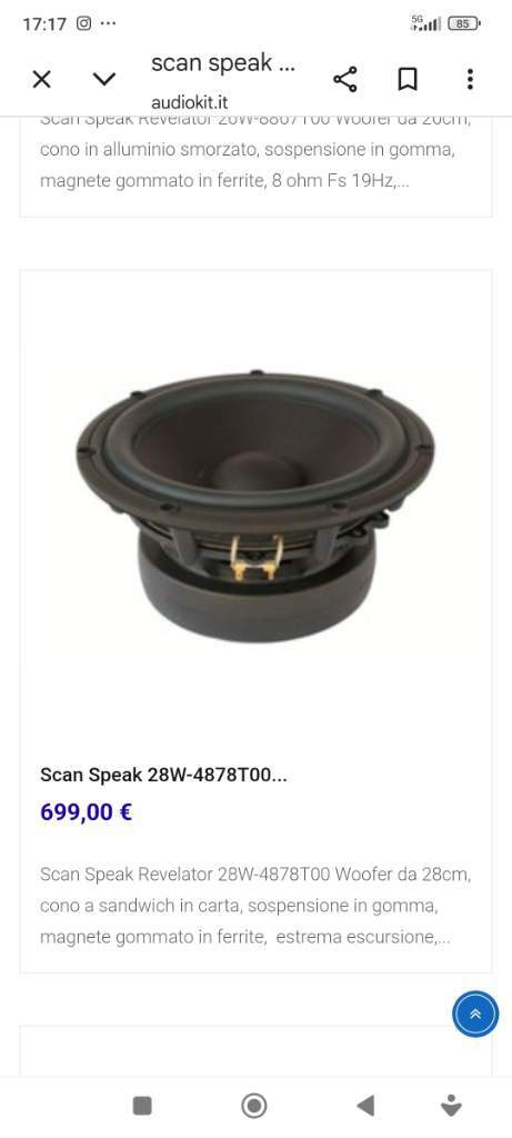

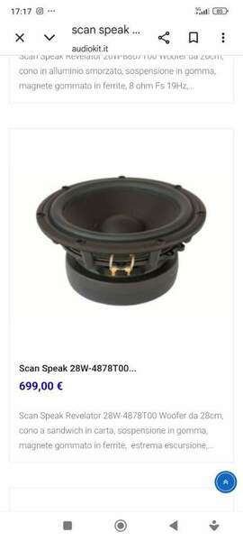

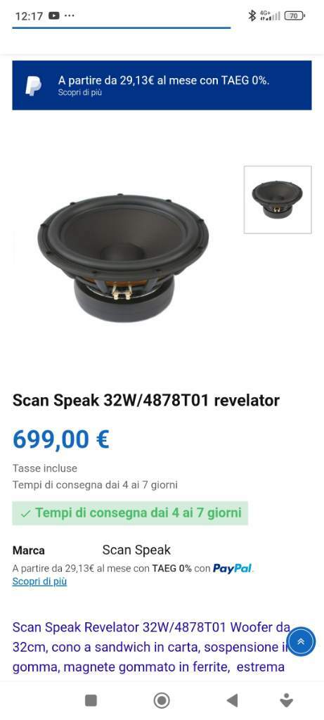

Non ha senso la divisione pro hi fi si usa quello che serve
Secondo te gli scan speak da 12 pollici cmdi cui ti parlai che ti ho detto vanno peggio o sono più "hi fi"
Costano  più del doppio certamente ma sono anche certo che vadano pure un poco meglio .
https://www.scan-speak.dk/product/32w-8878t11/
Anzi diciamo più del triplo .. però le caratteristiche sono superiori.

E' proprio guardando la carta e non il listino che ti confermo che sono migliori dei 12" faital da me individuati. Quando ho iniziato avevo previsto 20K per i  driver. Solo dopo ho figurato che con una buona implementazione avrebbero ben figurato con quelli che avrebbero richiesto un budget triplo. E' Mario Bon che mi ha fatto ben comprendere che accoppiando, ad esempio,  2 faital da 12" avrei avuto risultati migliori di un Purifi da 10" spendendo anche meno...

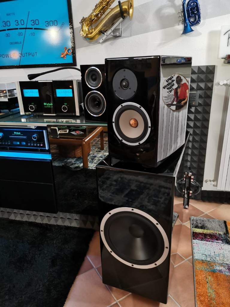

Ma tu ovviamente non hai mai provato personalmente woofer della serie Revelator o anche gli Audio technology.
Io ci ho fatto alcune casse ...
Questa ad esempio con un woofer da 12 audiotechlogy e mid basso Seas Excel (magari col nuovo grafene) tutto raddoppiato poteva essere un bell'inizio di sistema super top se il problema non sono i soldi ...

Caro Dufy, come ho scritto altre volte la tua fama ti precede... ma allo stesso modo ho apertamente dichiarato di aver iniziato da perfetto neofita nell'auto costruzione di diffusori, avendo dalla mia solamente 3 cose:
  1. Una rispolverata passione per l'audio e per il DIY
  2. Una formazione da ingegnere progettista in ambito Automotive
  3. La possibilità di accedere a complesse lavorazioni (CNC, Stampe 3D pro, Materiali compositi avanzati, verniciature, ecc. ecc )  non praticabili, anche da utenti avanzati, a molti dei qui presenti, già solo per ragioni meramente di costi.
Se oggi dovessi ripartire da zero cambierei parecchi cose e punterei da subito ad un 4 vie, spingerei ancor di più sul design che alla fine è risultato troppo conservativo per i miei gusti  rivedendo sicuramente la scelta dei driver per ovvie ragioni.
All'inizio di questa discussione avevo in mente come riferimento Canton Referenze 1K, Focal Sopra 3 e B&W 801 D4. Bene dalle prove fatte,  nei box posticci provvisori, i risultati son di certo incoraggianti... sarà merito del xover digitale a te piuttosto indigesto :classic_biggrin:
P.S: Volevo correggere nel post precedente che non avevo previsto 20k, ma 2K... mi è scappato uno zero :classic_biggrin:

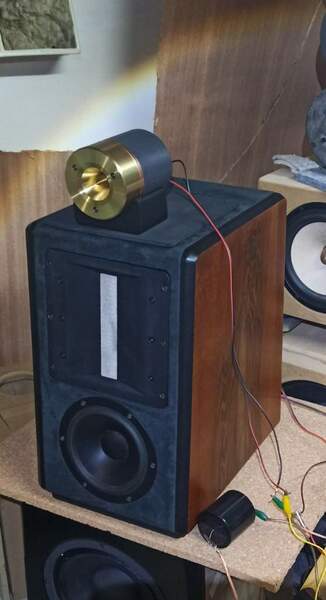

È proprio il suono del faital a non convincermi veramente piuttosto grezzo.
Questa ad esempio ha un mastro incrociato intorno ai 1200 e in più un supertweeter a compressione.
Eppure funziona bene
