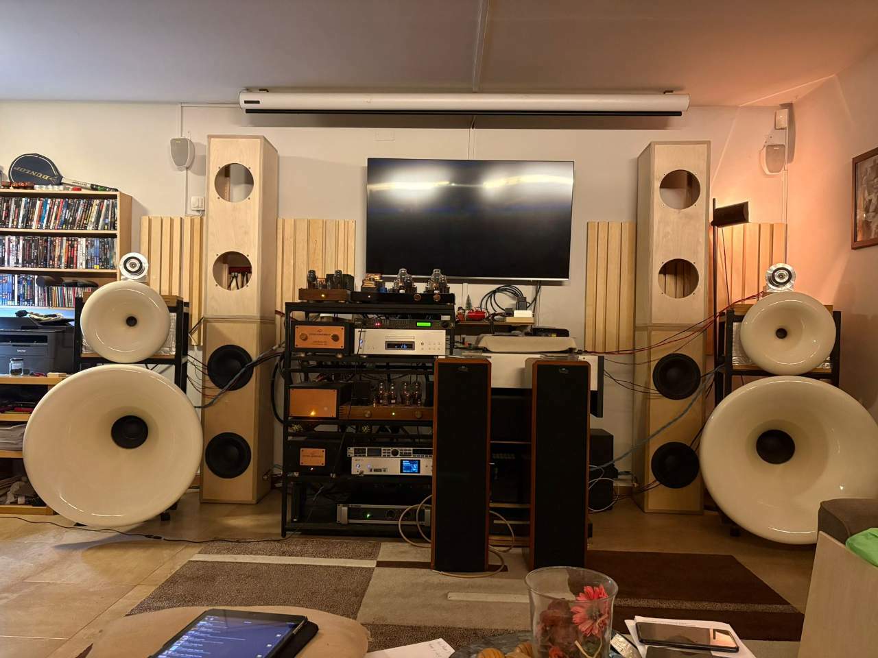

Della cassa della foto sono riuscito a trovare le misure che fece a casa sua.
Ricordo che per ottenere una decente linearità sudai sette camicie per le caratteristiche dello stage accompany e le non linearità del faital ...

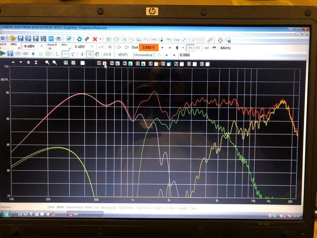

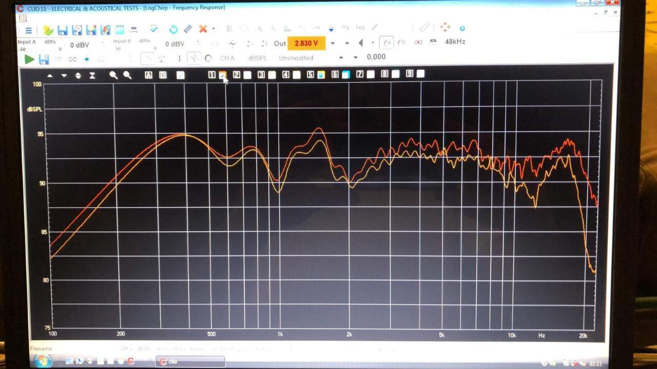

Risposta totale anecoica simulata asse e fuori asse valida da 300 hz
Riposta degli altoparlanti filtrati.
Notare i 2.5 db per divisione veramente troppo pochi
In realtà siamo circa entro +- 3 db

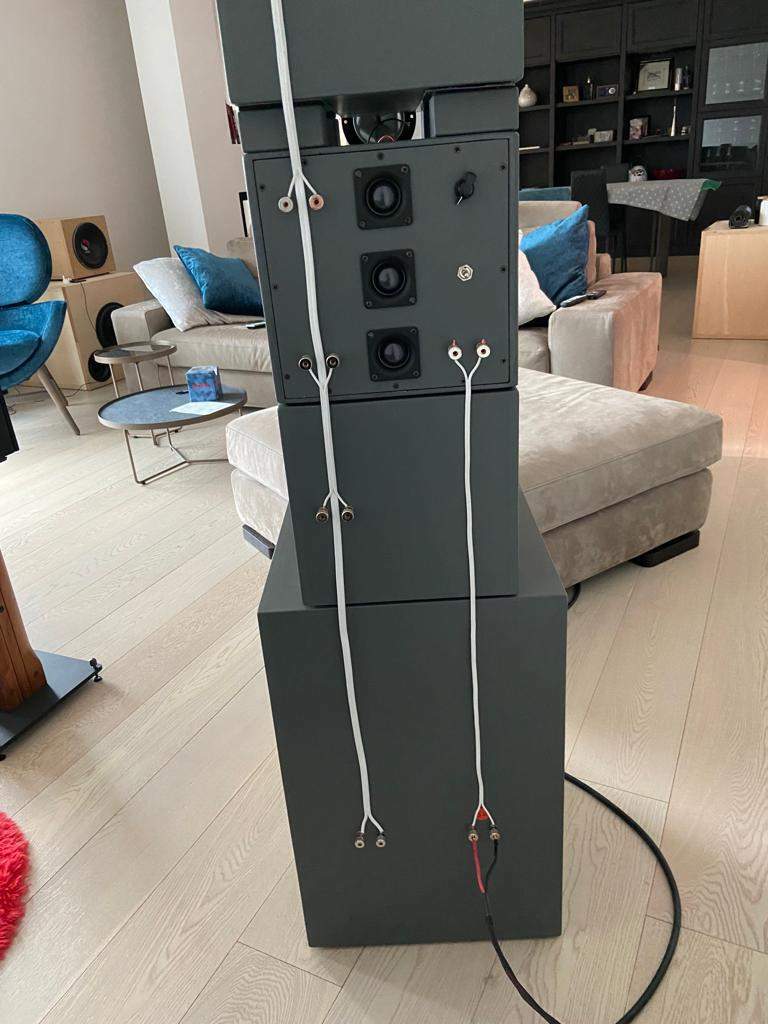

Ecco i tweeter dietro
