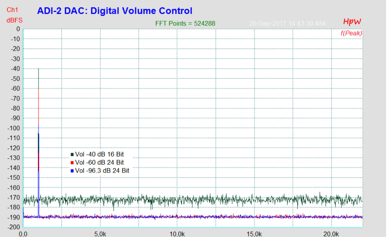

ilmisuratore Inviato ieri alle 07:47 Condividi Inviato ieri alle 07:47 2 ore fa, Nacchero ha scritto: Il CXN si considera anche "pre" o è uno streamer/dac col controllo volume? Dovrebbe avere una funzione di "pre-digitale"...credo attivabile dalle impostazioni Se cosi la regolazione avviene nel dominio digitale con architettura a 32 bit Molti DAC usano architetture di controllo volume a 32/64 bit con tecniche di ditherizzazione e a volte anche noise shaping Va a finire che i "bit persi" fanno patta con il rumore analogico dei volumi tradizionali...comunque per queste scelte preferisco misurare con accurati controlli e altrettanti attenti ascolti 10 anni fa già l'avevo fatto e, anche se di poco, aveva "vinto" il controllo analogico...quindi continuai a usarlo Oggi le cose sembrano ribaltarsi, o meglio...quantomeno poter fare patta ma, visto che un PRE attivo introduce anche parte di rumore e THD...in alcuni casi toglierlo può essere anche vantaggioso (non in tutti i casi...ma in alcuni casi si) 1 Link al commento https://melius.club/topic/28904-con-un-dac-a-che-serve-il-pre/page/5/#findComment-1727813 Condividi su altri siti Altre opzioni di condivisione...

ilmisuratore Inviato ieri alle 10:02 Condividi Inviato ieri alle 10:02 @Nacchero ...non ti "dannare"...sono risalito al link che hai postato e ho visto le misure dell'apparecchio Non sono da "record" e producono delle colorazioni potenzialmente udibili (ballano circa 20 dB rispetto i "migliori") Il PRE potrebbe essere necessario, in special modo se con l'abbassare del volume digitale alcuni prodotti di intermodulazione persistono Se ti capita un buon PRE provalo, anche in prestito Link al commento https://melius.club/topic/28904-con-un-dac-a-che-serve-il-pre/page/5/#findComment-1727909 Condividi su altri siti Altre opzioni di condivisione...
