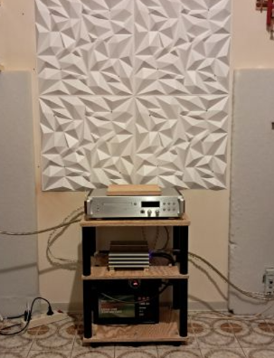

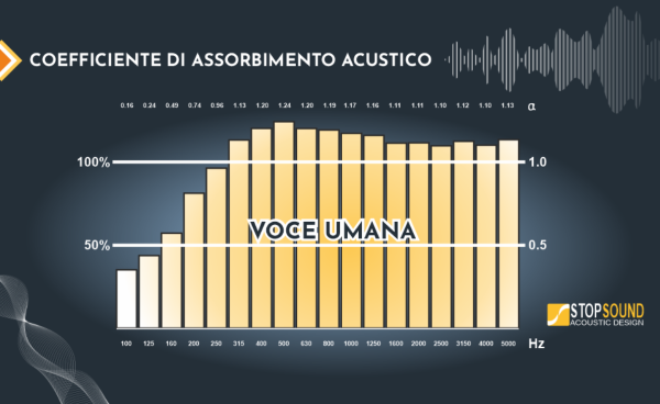

Li ho usati per le riflessioni delle pareti laterali, densità 230kg/mc, spessore 1cm,
penso sempre meglio della parete liscia,
nella parete dietro i diffusori ho messo dei pannelli in poliestere, spessore 5cm, densità 40kg/mc
(coefficiente in foto),
https://www.amazon.it/gp/product/B0CQ5L9X8B/ref=ox_sc_act_title_4?smid=A2YG1VHZ8ON6G7&th=1
Ho una stanza di 14mq, diffusori a 50cm dalla parete dietro.
Centralmente dietro i diffusori ho messo dei pannelli riflettenti frastaglianti, e qualcosa nella parete dietro.
https://www.amazon.it/dp/B0BSS78ZGQ?ref=ppx_yo2ov_dt_b_fed_asin_title&th=1
Il tutto 130€ circa.
Capisco che ci sia qualcosa più dedicato, ma quanto costerebbe il tutto ?!
Forse 130€ solo un pannello?!
Devo dire che prima avevo l'immagine ballerina, e problemi di rimbombo dei bassi,
adesso no.
Per chi non vuole spendere certe cifre, penso sia meglio che niente:
:classic_smile:
