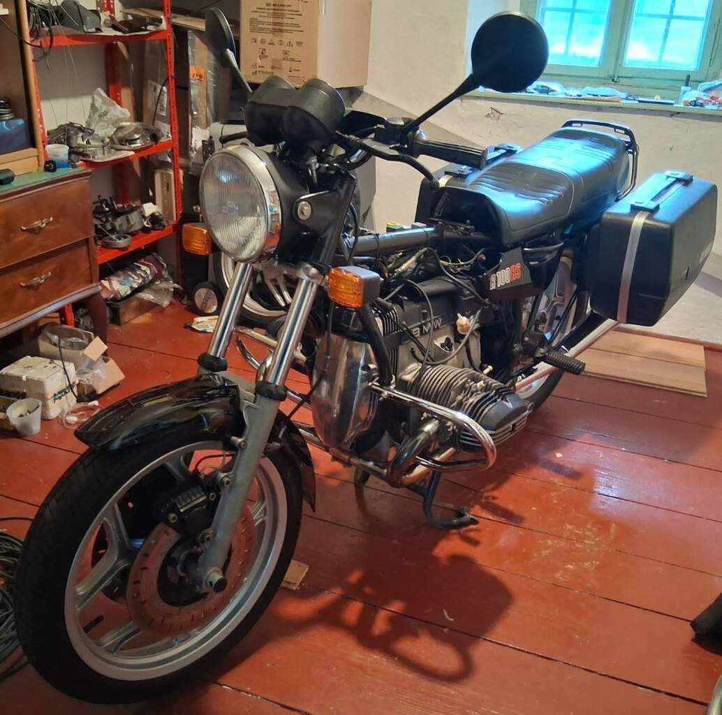

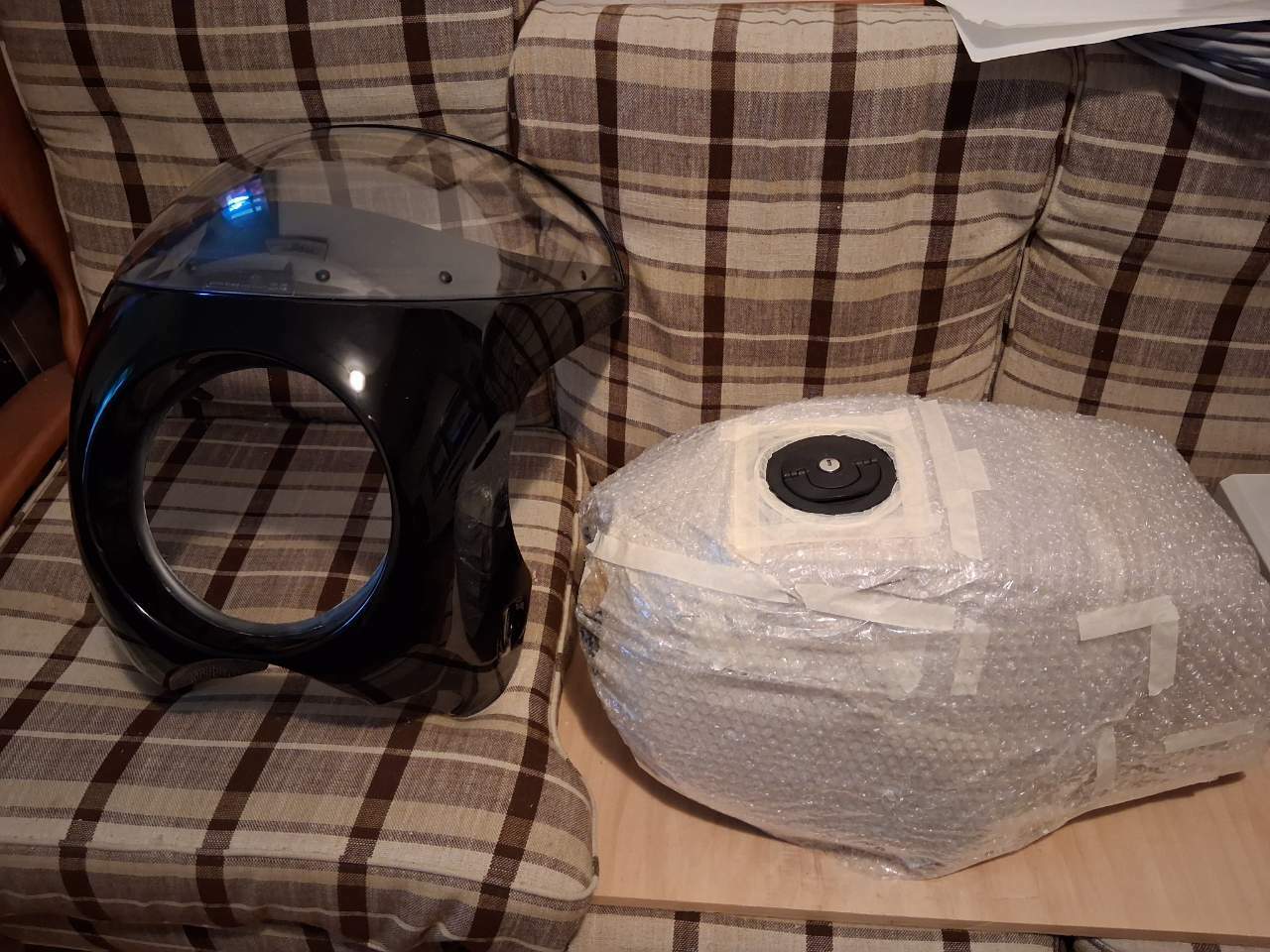

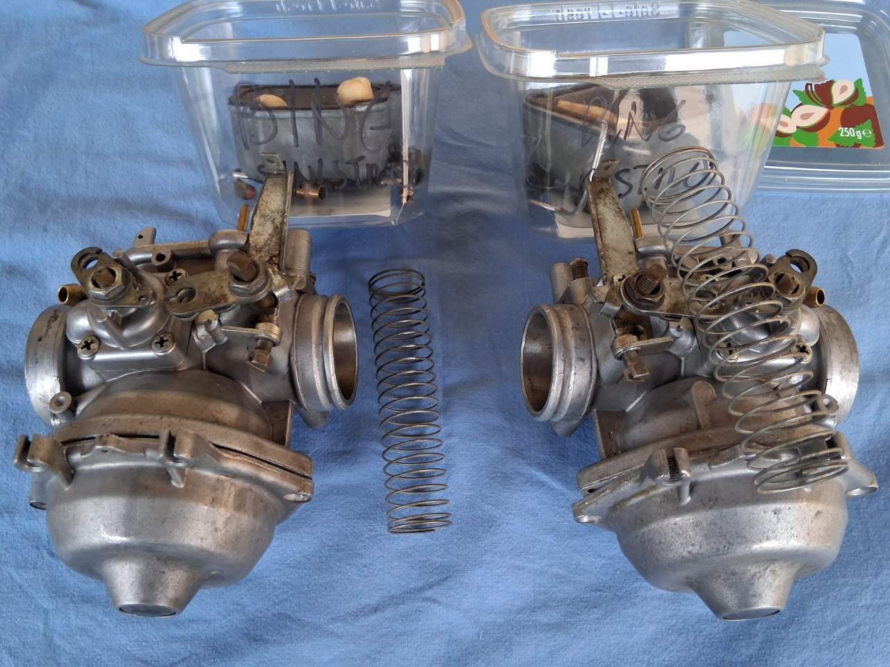

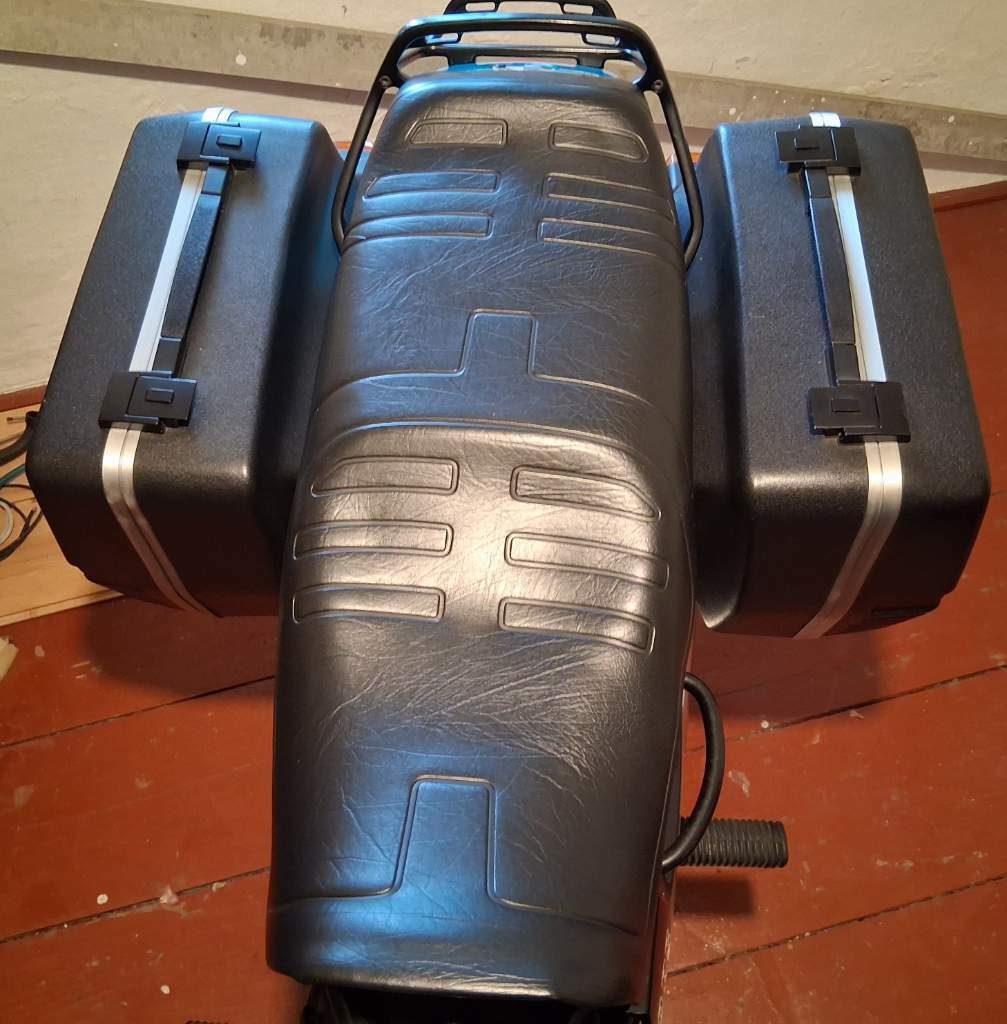

Questo è un messaggio popolare. JureAR Inviato 14 Maggio Questo è un messaggio popolare. Inviato 14 Maggio Rispondo al lampeggio... ...da mettere liquido idraulico per le forcelle serbatoio imballato per fare il trattamento interno con Tankerite assieme al cupolino... carburatori Bing puliti, pronti che attendono gli o-ring e guarnizioni nuove... codino ( di colore blu! Lo lascio così), accessori, supporti, borse e sella intonsi. finito il reparto freni anteriore con un tubo freni reperito in Germania, rimane da riempire il circuito. Dopo 25 anni di fermo, al momento della prova di messa in moto, il motorino d' avviamento revisionato non da segni di vita, probabilmente è causa un relè malfunzionante. 2 1
releone71 Inviato 16 Maggio Inviato 16 Maggio Il 14/05/2026 at 11:02, JureAR ha scritto: motorino d' avviamento revisionato Bosch o Valeo?
JureAR Inviato 16 Maggio Inviato 16 Maggio Bosch, l' originale, ho individuato comunque il relè del motorino che ho pulito nei contatti e sembra buono.
releone71 Inviato 16 Maggio Inviato 16 Maggio @JureAR se è Bosch, probabile sia un problema di relè. Per il Valeo il problema è essere un Valeo.

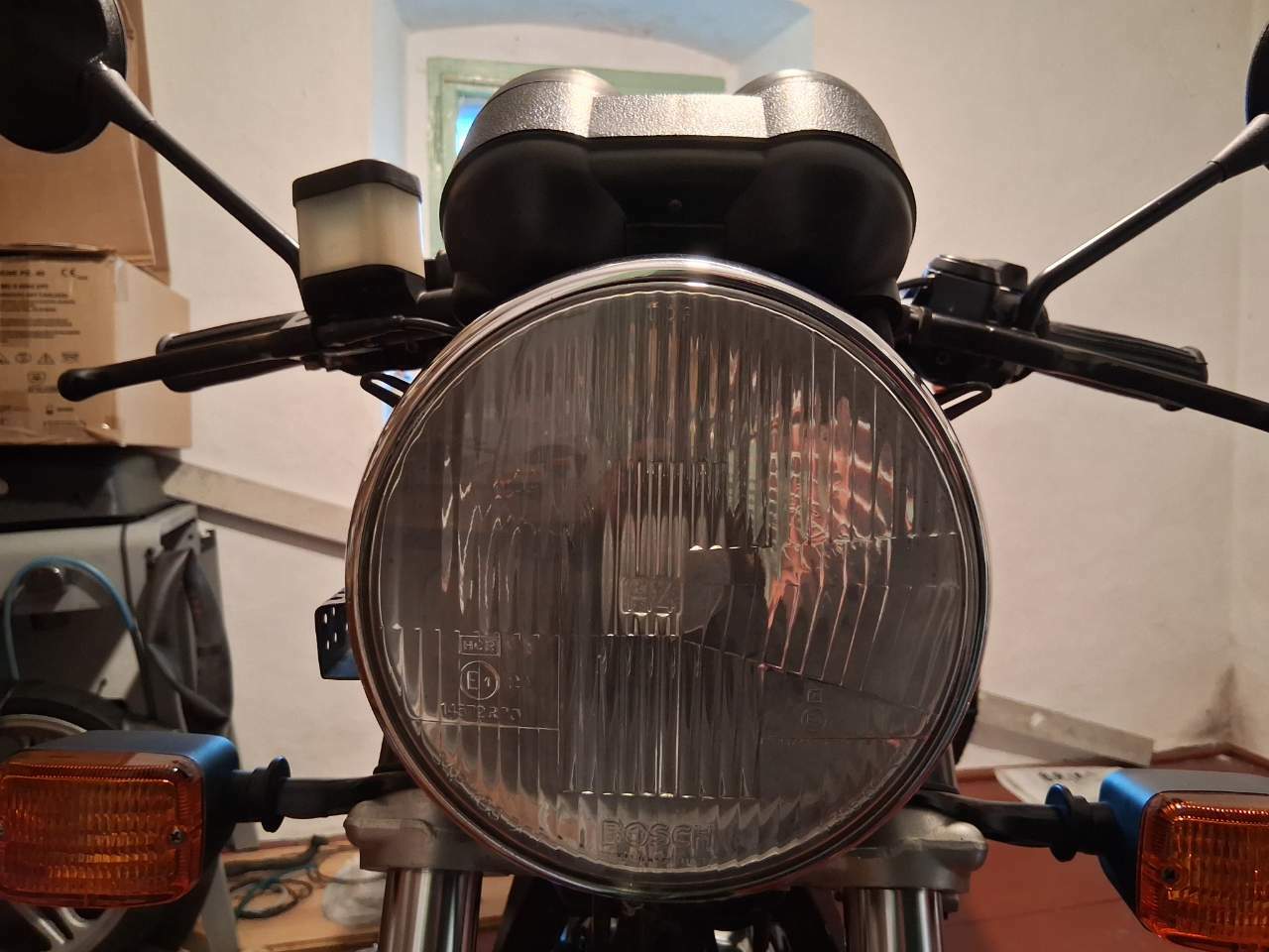

JureAR Inviato 17 Maggio Inviato 17 Maggio @releone71 il motorino di avviamento è stato revisionato precauzionalmente, quindi è in ordine, il problema è causato dai 26 anni di fermo moto in cantina, anche le luci anabbaglianti al momento non vanno ( tutto il resto dell' illuminazione invece è funzionante, anche l' intermittenza delle 4 frecce è corretta). Ancora un po di lavoro ( mi mancano un paio di ricambi dei Bing per rimontarli in ordine) e conto di averla operativa entro l' estate.

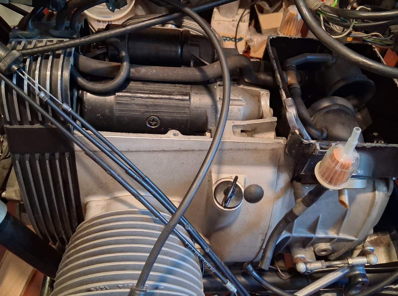

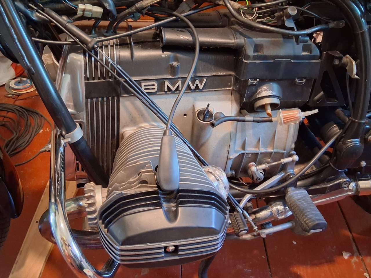

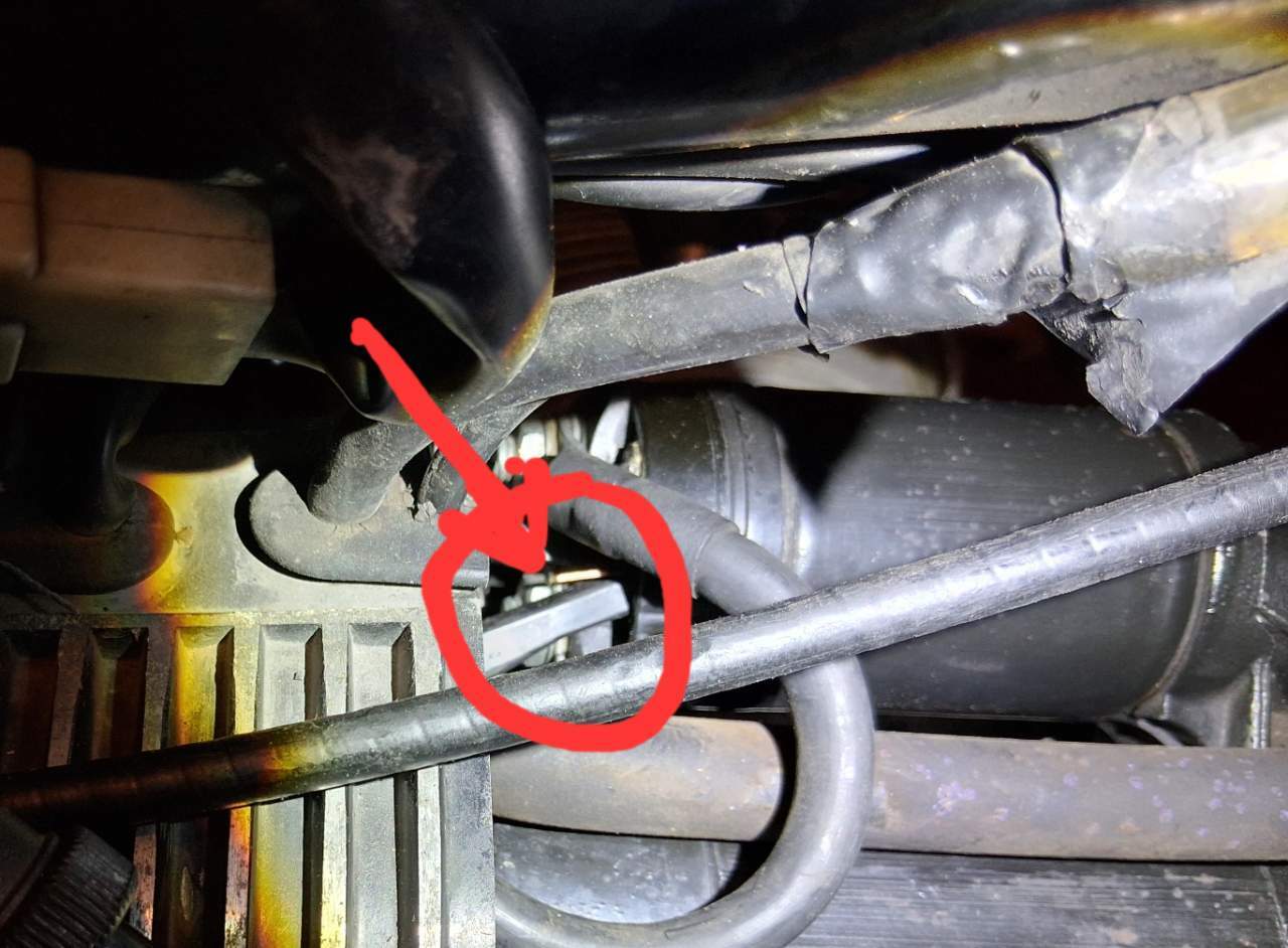

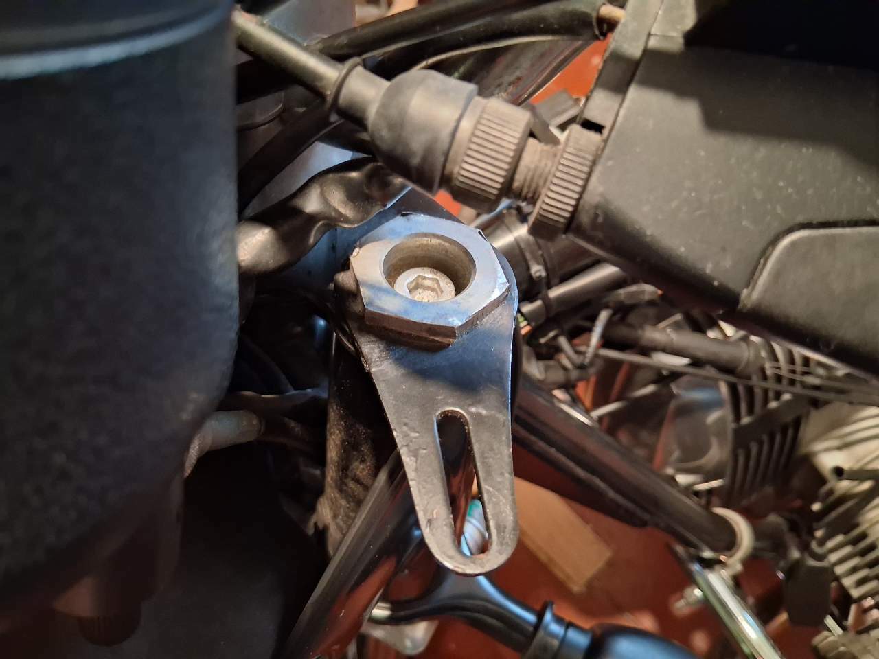

JureAR Inviato 24 Maggio Inviato 24 Maggio Proseguimento nei lavori, tolto cassa filtro, allentato Carter e tolto quello a copertura del motorino avviamento ecco il problema!... Il positivo dello starter non collegato, classica dimenticanza e lavoro in più, una spruzzata di disossidante e contatto ripristinato... Rimontato carter e scatola filtro 1

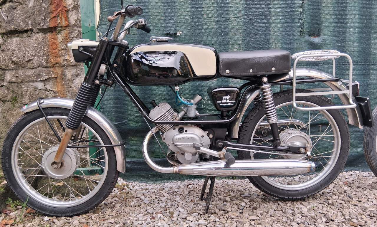

PL-L1000 Inviato 24 Maggio Inviato 24 Maggio @JureAR Ho una domanda anche io: come si sono rotte le alette della testa in quella posizione apparentemente protetta?
JureAR Inviato 24 Maggio Inviato 24 Maggio @PL-L1000 bravo! Le alettdi raffreddamento della testa sinistra rotte sono un ricordo del paracilindri precedente rotto dopo un incidente con un automobile, rimane a ricordo dell' accaduto la parziale mancanza delle alette conseguente all' incidente, il funzionamento è corretto, la testa cilindro però testimonia il vissuto!! Inoltre avere la testata orizzontale mi ha salvato all' epoca la gamba sinistra.
