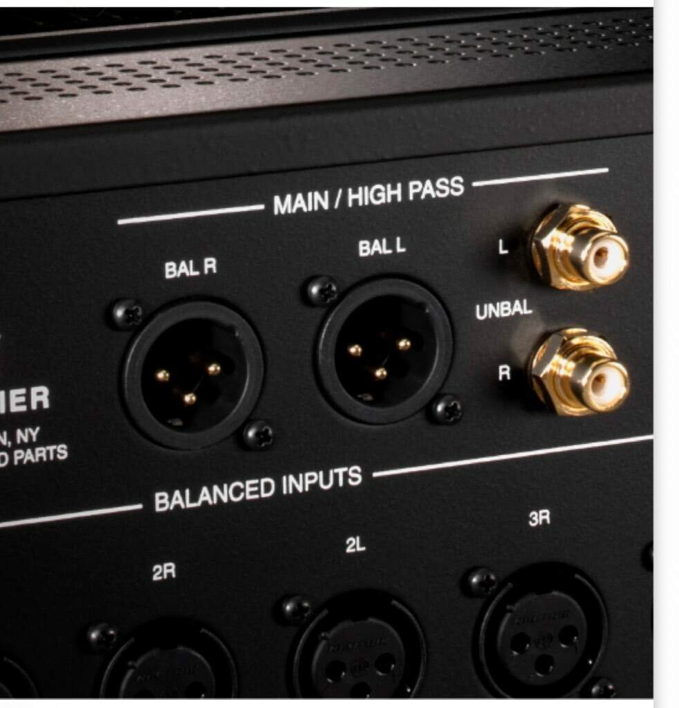

wiking Inviato 1 Maggio Inviato 1 Maggio 14 minuti fa, Aldo Maietta ha scritto: @zagor333 se riesco ad averne uno per provare cercherò di utilizzare al meglio le possibilità del c12000 per compensare le differenze e , spero , di trovare una miglioria sulle medio alte con il suono valvolare del 275 è un basso granitico sui bassi del 462 Ah, certo, dimenticavo: su alcuni nuovi pre McIntosh esiste questa interessante quanto utile possibilità, che risolve il problema dei diversi guadagni, credo anche sul C55.
Aldo Maietta Inviato 1 Maggio Autore Inviato 1 Maggio @wiking non so se è presente anche sul c55 ma sul c12000 sono certo e potrei anche scegliere le due uscite ss bilanciate per il 462 e tube bilanciate o rca per il 275 ( con l ingresso rca perderei un po di pregi ma guadagnerei la maggiore sensibilità rispetto al xlr)

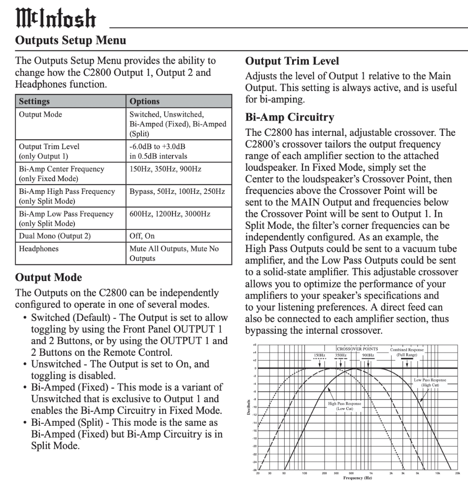

Moderatori zagor333 Inviato 1 Maggio Moderatori Inviato 1 Maggio 49 minuti fa, wiking ha scritto: credo anche sul C55. Il C55 (idem il C2800) da quanto comprendo è pensato per la biamolificazione: “Additionally, the Main output and Output 1 can be used for bi-amping a single speaker system via the built-in adjustable High Pass and Low Pass filters. In this setup, the High Pass outputs could be connected to a vacuum tube amplifier, and the Low Pass outputs could be connected to a solid-state amplifier. The adjustable crossover allows you to optimize the performance of your amplifiers to your speaker’s specifications and to your listening preferences. Output 1 offers trim level control which allows two different amplifiers to be volume balanced when bi-amping.” 1
wiking Inviato 1 Maggio Inviato 1 Maggio esatto, @zagor333, il mio primo post di stamattina vale per il 99,99% dei pre sul mercato. Mi ero infatti scordato che sugli attuali C55 e C2800 è prevista una possibilità di biamp più sofisticata, con due uscite gestibili sia come livello che come filtraggio (passa-alto e passa-basso). E', di fatto, un pre-filtraggio attivo che rende possibile l'utlizzo di finali con guadagni diversi. Occorre verificare che sul C12000 sia presente questa funzione, in Output Mode. Leggendo con attenzione il manuale, non risulta. Quindi si tornerebbe al punto uno (quello del mio primo post). Qui sotto lo screenshot della relativa funzione sul C2800:
