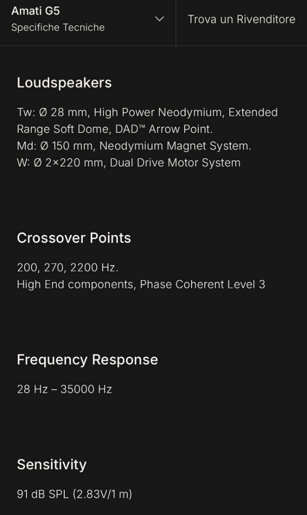

MaurilioMc Inviato 23 Maggio Inviato 23 Maggio Caro Aldo, se ho ben capito, l'idea sarebbe di effettuare un primo taglio con crossover elettronico tra bassi e acuti con 4 finali mono, 2 per I bassi e 2 per alti oppure uno stereo per i bassi e 2 mono per gli alti, per poi lasciar lavorare il crossover passivo interno alle Amati al fine di ottimizzare la gamma media e acuta dei diffusori. Non conosco bene le Amati ma credo di aver capito che siano già predisposte dalla fabbrica per la multi amplificazione anche mista (attiva e con crossover passivo interno che agiscono simultaneamente). Quindi scegliendo la giusta frequenza di taglio tra bassi e alti non ci dovrebbero essere controindicazioni di sorta. Ritornando al passato ricordo che la stessa opportunità era prevista nella serie 43 degli studio monitor JBL. 1

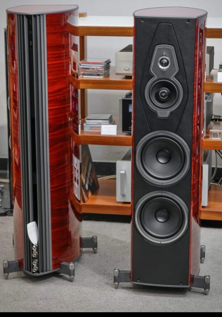

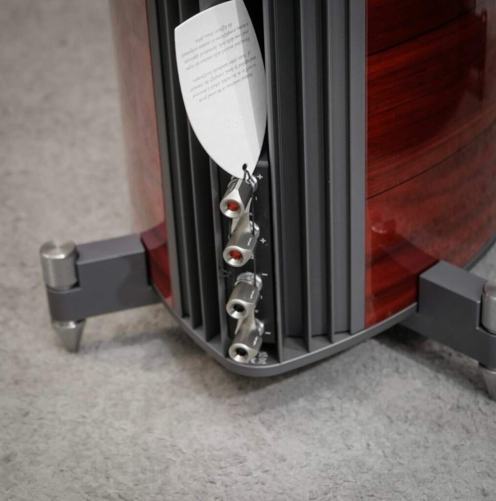

Moderatori zagor333 Inviato 23 Maggio Moderatori Inviato 23 Maggio Le Amato sono predisposte per il biwiring e biamplificazione. In allegato anche il taglio del crossover, e foto di questi meravigliosi diffusori. I due woofers in basso si occupano dei bassi, i due altoparlanti superiori dei medio / alti. @Aldo Maietta Sì, per me è corretto tagliare adeguatamente con crossover elettronico le frequenze da mandare ai vari finali e poi ovviamente lasciare operare il crossover passivo delle amati. 1
MaurilioMc Inviato 23 Maggio Inviato 23 Maggio Caro Roberto, da quello che mi pare di capire da ciò che è riportato nelle specifiche del costruttore, da te gentilmente indicate, l'unica cosa da decidere dovrebbe essere, eventualmente, la frequenza di taglio da impostare sul crossover elettronico. Da ciò che comunica Sonus Faber, la scelta dovrebbe essere limitata a due sole frequenze: 200hz o 270hz. Scegliendo la prima si dovrebbe avere un basso leggermente più presente e incisivo, con la seconda dovrebbe essere la gamma dei mediobassi, dei medi e degli acuti ad essere più presente e fluida, e quindi, più godibile. Chiaramente si dovrebbero effettuare prove e confronti accurati prima di scegliere definitivamente la situazione di maggiore soddisfazione per l'amico Aldo.
Moderatori zagor333 Inviato 23 Maggio Moderatori Inviato 23 Maggio Le frequenze delle Amati dovrebbero essere ripartite in questo modo: Woofer inferiore → lavora solo nelle bassissime frequenze fino a circa 200 Hz Woofer superiore → estende la risposta fino a circa 270 Hz Midrange da 150 mm → copre da 270 Hz a 2200 Hz Tweeter 28 mm → copre a partire dai 2200 Hz Per non influire sulla “timbrica” e progetto SF penso che la cosa più ragionevole dovrebbe essere tagliare intorno ai 270 hz @Aldo Maietta solo tu puoi fare questa prova 😁 1 1
