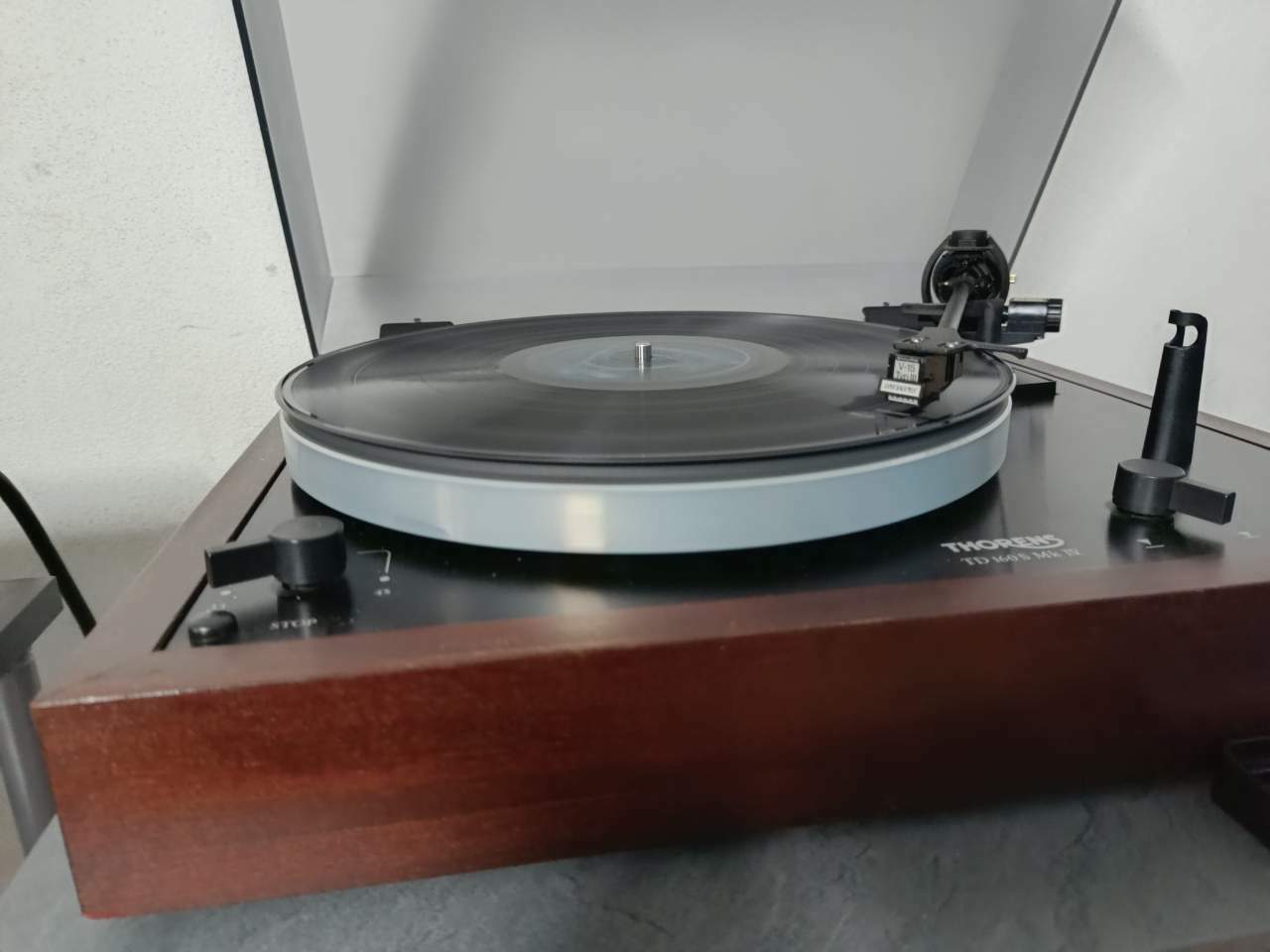

ragno Inviato 6 Maggio Autore Inviato 6 Maggio Montata la V15 III regolata con questa dima https://www.vinylengine.com/ve_downloads_forum/index.php?thorens_arc_baerwald.pdf Devo ancora abbassare un poco il braccio, risulta in pendenza verso la testina. Ad un veloce ascolto, solo qualche brano, in confronto alla M95ED riesco ad alzare molto di più il volume senza avere suoni striduli, magari l'altra non era nemmeno dimata bene, domani spero di approfondire.
