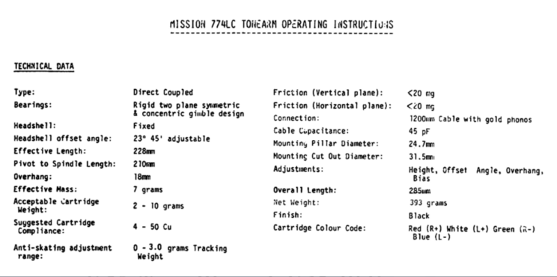

Io ricordavo 6 grammi, qui sopra è riportato 7 grammi di massa.
Ho il vago ricordo ne esista anche una versione più pesante.
