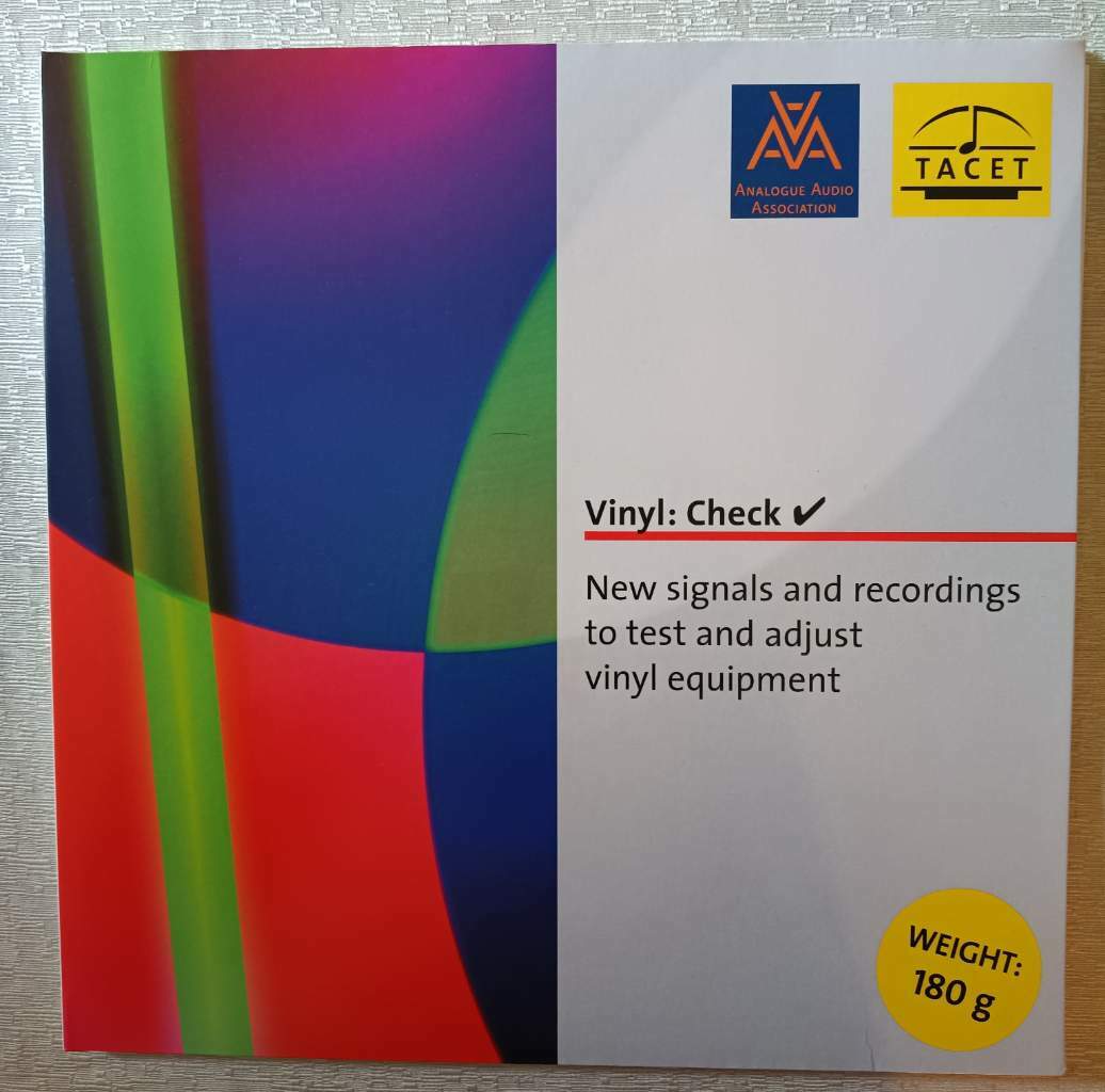

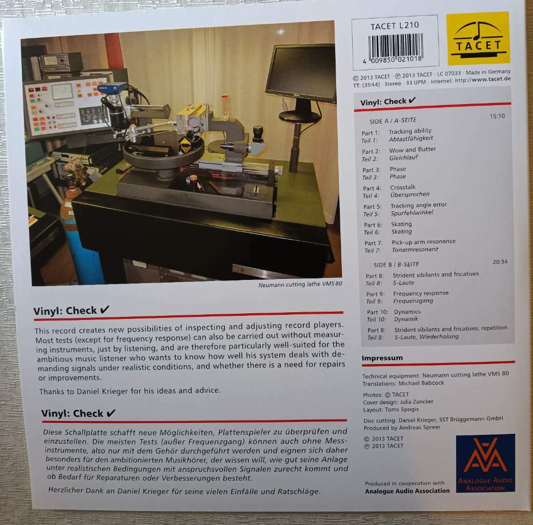

ragno Inviato 8 Maggio Autore Inviato 8 Maggio Che poi guardando bene non era un 160 ma un 166 Appena ho un attimo mi costruisco un bel plinto in legno massello bello pesante. Quale disco test mi consigliate di acquistare ?
long playing Inviato 8 Maggio Inviato 8 Maggio @ragno 5 ore fa, ragno ha scritto: Che poi guardando bene non era un 160 ma un 166 Il 166 ha il sottopiatto ,ovvero quello piu' piccolo dove attacca la cinghia , non dello stesso metallo del piatto ma di materiale plastico/resina. Se vuoi prendere un'altro Thorens ha molto senso uno della serie 300/500 , un 320 o 321 per es. , sistema di sospensione totalmente diverso , mobile composto da due lastre " piene " complanari tenute insieme dall'originale ed efficace sistema sospensivo. Da tenere insieme al tuo attuale 160 in modo da avere un rappresentante del sistema classico di mobile e tipo di sistema flottante appunto il 160 e l'ultima evoluzione e "canto del cigno" della vera Thorens storica appunto la serie 300/500 con l'avanzata ed originale concezione del mobile e del sistema flottante. 5 ore fa, ragno ha scritto: Quale disco test mi consigliate di acquistare ? Questo. Vedi foto del mio : 1

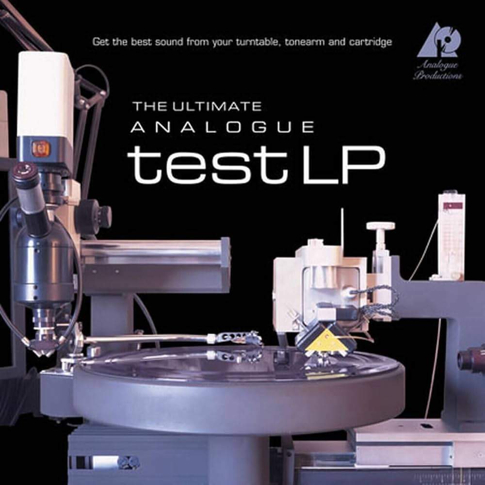

Kat62 Inviato 4 Agosto Inviato 4 Agosto A proposito di dischi test,ho trovato quello di , ultimate analogue record test,e mi chiedevo se qualcuno ha o sapesse dove trovare il manuale d'uso,tipo quello dell' hifi new disco test che qualcuno ha postato penso anche su queste pagine.Grazie a chi potrà rispondere. Marco
