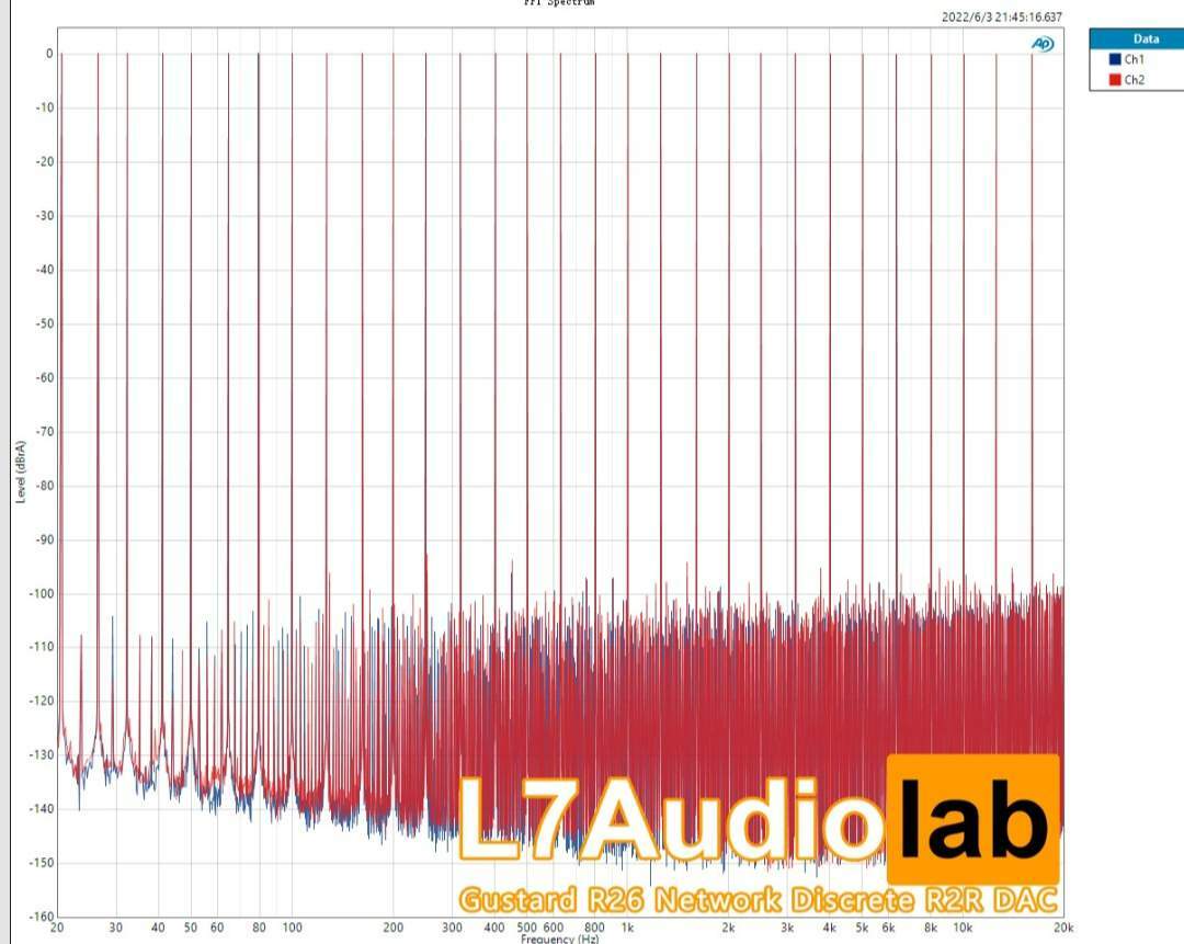

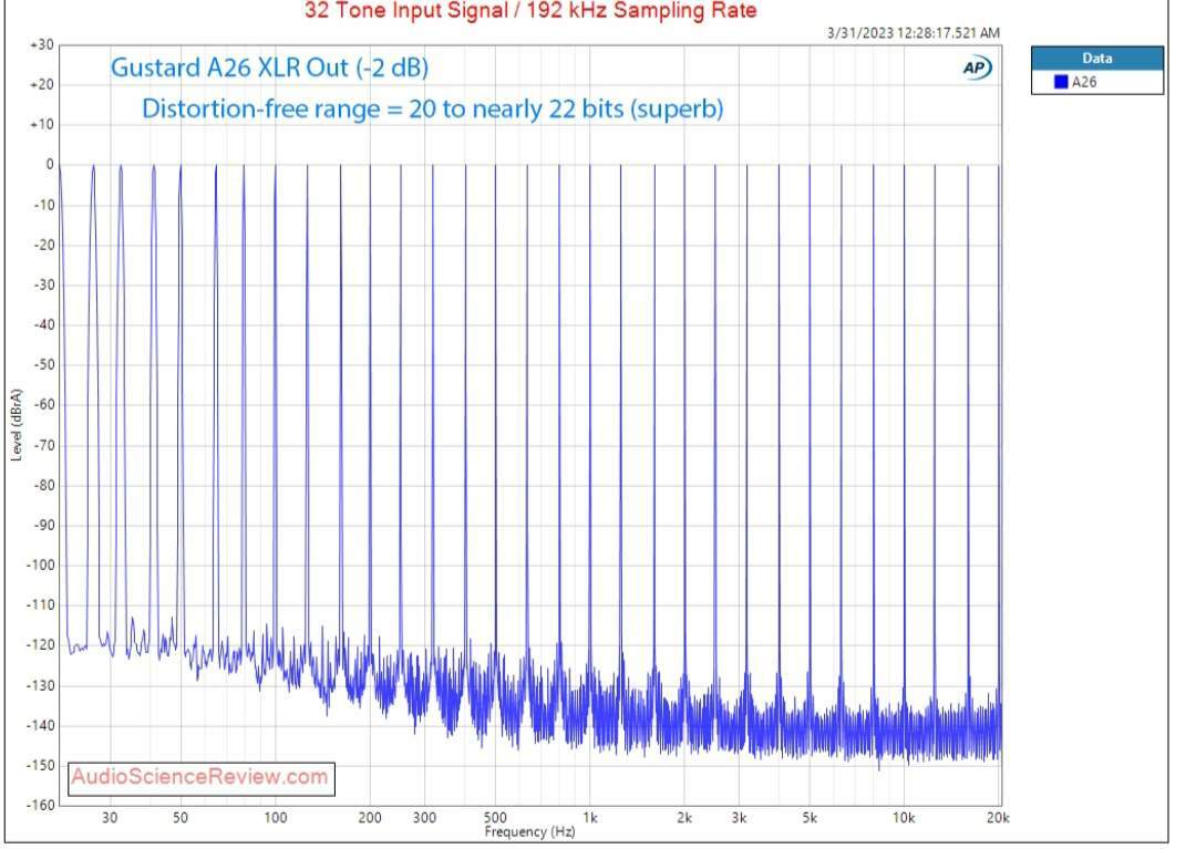

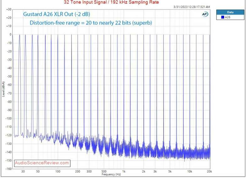

ilmisuratore Inviato 14 Maggio Inviato 14 Maggio Relativamente al discorso della colorazione del suono dei DAC Qui sotto due rilevazioni della distorsione integrale effettuata sul modello Gustard A26 e sul modello Gustard R26 Secondo voi possono esserci differenze all'ascolto ?
AudioLover Inviato 15 Maggio Inviato 15 Maggio @ilmisuratore quindi la controparte R2R presenta sempre pou distorsione della controparte Delta Sigma? E da lì la firma sonora più analogica?
ilmisuratore Inviato 15 Maggio Inviato 15 Maggio 5 ore fa, AudioLover ha scritto: @ilmisuratore quindi la controparte R2R presenta sempre pou distorsione della controparte Delta Sigma? E da lì la firma sonora più analogica? Generalmente si...ma non da farne di tutta l'erba un fascio Ci sono anche gli R2R com misure pulite ed esenti da tutti quei prodotti da intermodulazione Il caso dei due Gustard è molto evidente poiché nella parte dello spettro in cui l'orecchio è più sensibile la versione R2R produce una THD + N di quasi 40 dB superiore
Antoniotrevi Inviato 15 Maggio Inviato 15 Maggio @ilmisuratore mi scrive Gustavino di dire al misuratore che quella misura del r26 e' sbagliata perche si sta parlando della nuova versione R26II... !! che ha la multitono migliore 130db e 123 in gamma altissima !! 2
ilmisuratore Inviato 15 Maggio Inviato 15 Maggio 2 minuti fa, Antoniotrevi ha scritto: @ilmisuratore mi scrive Gustavino di dire al misuratore che quella misura del r26 e' sbagliata perche si sta parlando della nuova versione R26II... !! che ha la multitono migliore 130db e 123 in gamma altissima !! Il mio è un discorso generale che verte a sottolineare la differenza tra un DAC colorato e un DAC neutro in relazione all'enorme differenza generata dai prodotti della distorsione del Gustard A26 e Gustard R26 Infatti parlo della versione R26 e non R26II...cosa che non ho nemmeno visto Ho sottolineato un post prima che ci sono anche gli R2R dalle ottime misure Il tizio che ti ha scritto in un post sottolineava che il Gustard è un ottimo DAC prendendo però a riferimento i valori di distorsione della versione R26, precisamente la distorsione del canale Ch1 Lo possiamo vedere qui --> https://www.audiophonics.fr/en/dac-with-volume/gustard-dac-r26-discrete-r2r-dac-i2s-bluetooth-lan-airplay-roon-dlna-32bit-768khz-dsd512-silver-mqa-p-16597.html Relativamente a questa misura e "questo DAC" ho sottolineato che in base alla distorsione armonica prodotta, la distorsione integrale avrebbe prodotto valori piuttosto elevati...ed infatti il test di L7audiolab lo conferma Non trovo i test e la distorsione integrale relativa al modello R26II....esiste in rete qualcosa ? Se si trovano diamoci un occhiata

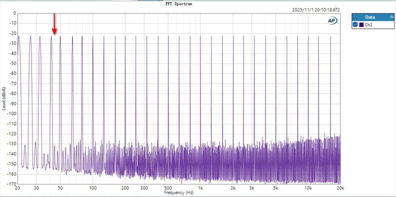

ilmisuratore Inviato 15 Maggio Inviato 15 Maggio @Antoniotrevi ...l'ho trovata !!! Subito chiariamo lo SFONDONE del tizio che ti ha scritto in privato il quale "afferma" che la THD + N è molto piu "bassa" In realtà il fattaccio riguarda l'incapacità di leggere correttamente un grafico, scambiandolo per una figurina o scarabocchio https://apos.audio/products/gustard-dac-r26ii-network-streaming-r2r-dac?srsltid=AfmBOoqguc0gRXmbaOrdVhWQfukiSYIARvcC7WvLKntIcyGzVlYCePnJ Osservate TUTTI bene il valore della distorsione integrale, la misura non è normalizzata sullo 0 dB !!!...bensi a -23 dB !!! Ecco, adesso basta farsi due conti e comprendere che tra la misura della versione R26 ed R26II non cambia nulla 1
