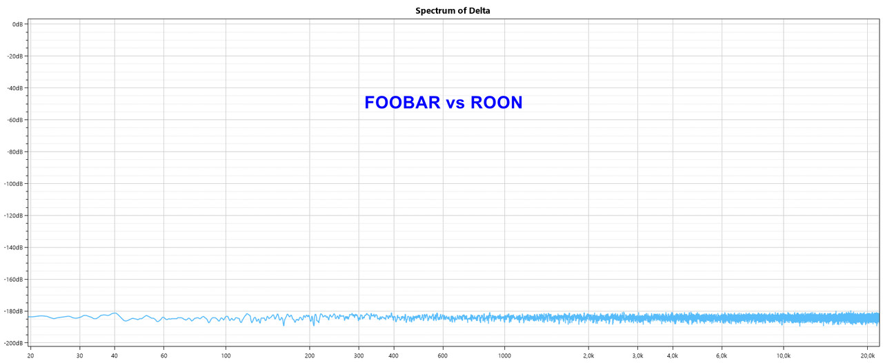

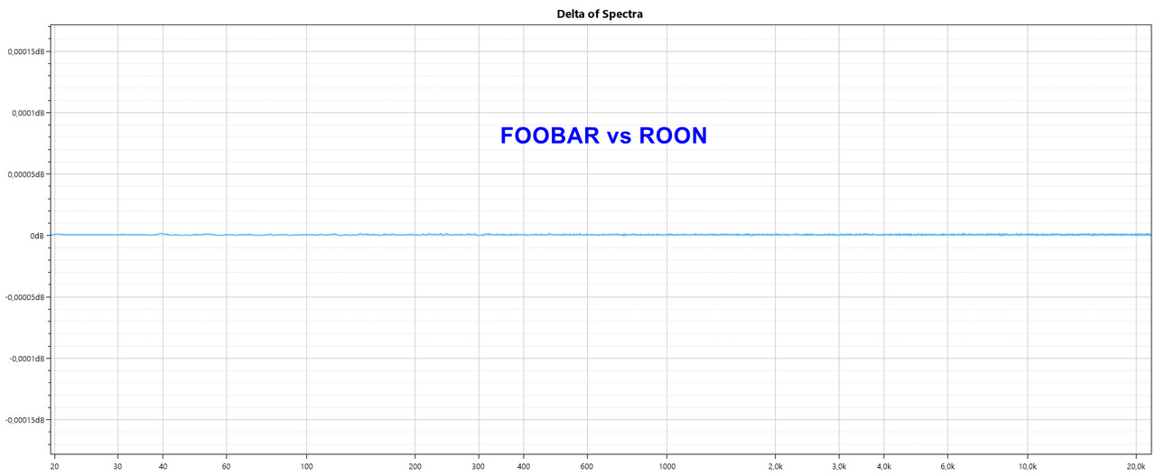

AudioLover Inviato 15 Maggio Inviato 15 Maggio @ilmisuratore non è questo il topic ma ho un dubbio che mi assilla da tempo, usando Roon anche con i filtri e modulatori spenti, si avverte a mio avviso e di quasi tutti quelli che ne parlano una differenza rispetto all uso diretto dell App Qobuz e simili. sarebbe possibile capire se Roon che da 30 giorni di prova gratuita e che legge anche file locali, quindi non serve un abbonamento a piattaforma, apporta una equalizzazione o simile? A me sembra che la bassa sia diversa. Ovviamente serve Topic dedicato per un argomento simile, sempre se ne avrai voglia o tempo.
ilmisuratore Inviato 15 Maggio Inviato 15 Maggio 4 minuti fa, AudioLover ha scritto: @ilmisuratore non è questo il topic ma ho un dubbio che mi assilla da tempo, usando Roon anche con i filtri e modulatori spenti, si avverte a mio avviso e di quasi tutti quelli che ne parlano una differenza rispetto all uso diretto dell App Qobuz e simili. sarebbe possibile capire se Roon che da 30 giorni di prova gratuita e che legge anche file locali, quindi non serve un abbonamento a piattaforma, apporta una equalizzazione o simile? A me sembra che la bassa sia diversa. Ovviamente serve Topic dedicato per un argomento simile, sempre se ne avrai voglia o tempo. Mi sembra difficilissimo che Roon, se settato in bit-perfect, possa introdurre un equalizzazione alle basse, sarebbe controproducente per lo sviluppatore stesso...come dire: offrirebbe un player "farlocco" e che introduce variazioni nel segnale In pratica vorresti che confrontassi Roon con un segnale locale e vedere se esce il medesimo stream di Foobar ? (tanto per citare un player)
AudioLover Inviato 15 Maggio Inviato 15 Maggio @ilmisuratoreSì esatto, hai ragione, infatti siccome nella sezione computer è pieno di commenti che parlano di questa differenza che apporterebbe Roon al segnale, e anche a me parrebbe così, vorrei capire se si vede oppure è un sogno.
Questo è un messaggio popolare. ilmisuratore Inviato 15 Maggio Questo è un messaggio popolare. Inviato 15 Maggio 7 minuti fa, AudioLover ha scritto: @ilmisuratoreSì esatto, hai ragione, infatti siccome nella sezione computer è pieno di commenti che parlano di questa differenza che apporterebbe Roon al segnale, e anche a me parrebbe così, vorrei capire se si vede oppure è un sogno. Appena posso provo... A volte basta una persona che esprime un parere (tipo Roon ha le basse diverse) per far dilagare un informazione dalla quale possono veramente scaturire delle percezioni e farlo apparire come un vero fenomeno Certamente non posso escludere nulla...quindi proveremo 1 2

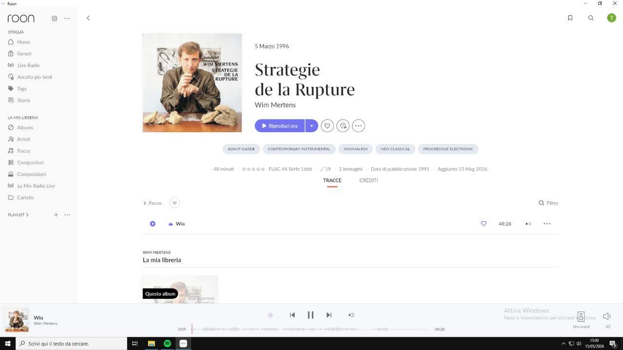

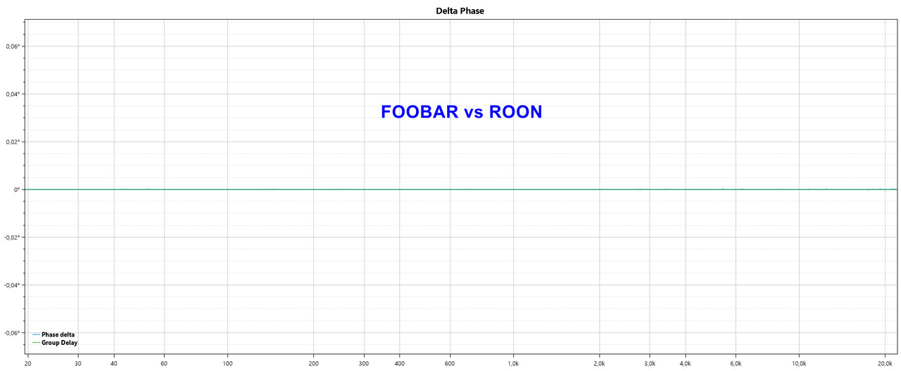

Questo è un messaggio popolare. ilmisuratore Inviato 15 Maggio Questo è un messaggio popolare. Inviato 15 Maggio @AudioLover @one4seven Ho settato ROON in modalità WASAPI veicolando il flusso digitale in modo exclusive La stessa impostazione di settaggio su FOOBAR Ecco le NON differenze che escono dai due player p.s ho voluto effettuare questa prova anche per smontare la leggenda metropolitana del fatto che Foobar "suoni rotto" Insomma alla fine due player possono anche suonare diversamente ma...per i loro settaggi Basta settarli in modalità bit-perfect e tutti diventano identici 1 2
