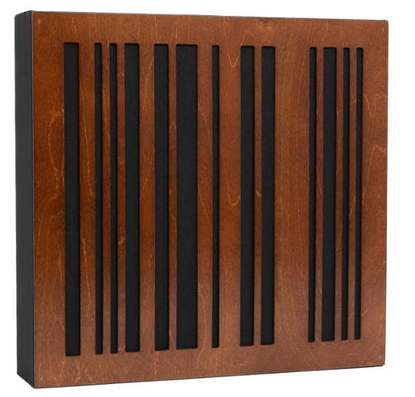

Salve ragazzi, mi sto scervellando un po' :classic_laugh:
Stanza 14mq, circa 4.3 x 3.2m, altezza 2.9m.

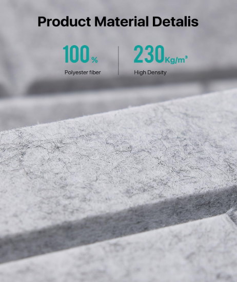

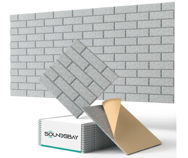

Ultimamente sto facendo prove di trattamento ambiente, prima avevo raggiunto un "giusto" equilibrio con dei pannelli adesivi presi su amazon, poliestere 1cm, densità 230kg/mc.
Sulle pareti laterali 60x100cm, al centro tra punto di ascolto e diffusori.
Documentandomi leggevo che 1cm magari assorbe le medioalte, ma per le basse fa poco e niente, quindi ho preso dei pannelli ibridi 50x50cm spessi 11cm, Bluetone Acoustics Slat AbFuser,

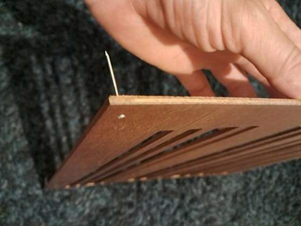

con un pannellino in legno che un po' diffonde per mantenere "vivace" il suono.
Staccati i pannelli da 1cm, ho messo questi.
In effetti rispetto a prima è più vivace e brillante, ma la scena ha perso profondità e fuoco,
quindi ho tolto i pannelli in legno che sono messi con dei chiodini, ed è migliorato nel mio caso, meglio solo assorbimento.

I tuoi pannelli non somigliano a quelli usati per le riflessioni sulle pareti, sicuro di avere scelto i materiali giusti?
L' idea è quella di avere una superficie molto irregolare come vedi.

Si, lo so che esistono diversi tipi, assorbenti, ibridi, diffusori,
ma se ci fosse una soluzione per tutti sarebbe facile,
il mio ragionamento mi porta a pensare che risuona il muro.
Vedo che la superfice irregolare è sulla parete frontale, li ho ordinato un QRD N23,
ma non è quello il problema.
Ai lati ho messo simili a quelli della tua foto, ma poi ho tolto il pannellino in legno perchè andava peggio all'ascolto.

Il pannellino di legno usato per “ravvivare” il suono com’è?
Infatti, va meglio senza pannellino.
E' un pannellino di 3mm.

@dariosch Quel pannellino può diffondere qualcosa ma senza la parte posteriore assorbente secondo me è più che altro riflettente, per cui deleterio.

Si, appesi al muro,
invece i pannelli di 1cm di prima erano adesivi, li ho staccati e messo questi.

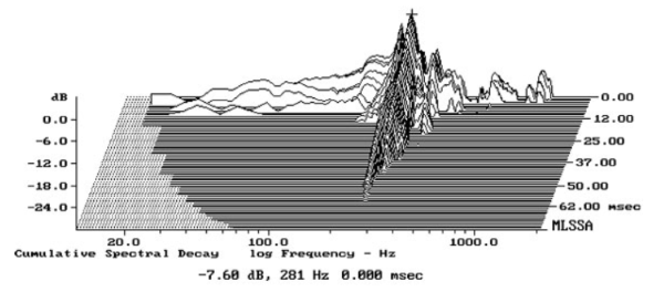

Comunque in un video di Acoustics Field diceva che come si misurano le risonanze/vibrazioni del cabinet dei diffusori, (esempio in foto) con un accelerometro, si potrebbe misurare anche i muri.
Da li ho pensato che il problema potrebbe essere il muro di dx, che è solo 10cm e meno "rigido" rispetto agli altri muri.
Come dicevo, magari involontariamente con i pannelli adesivi l'avevo irrigidito un po' e reso più sordo, boh...
