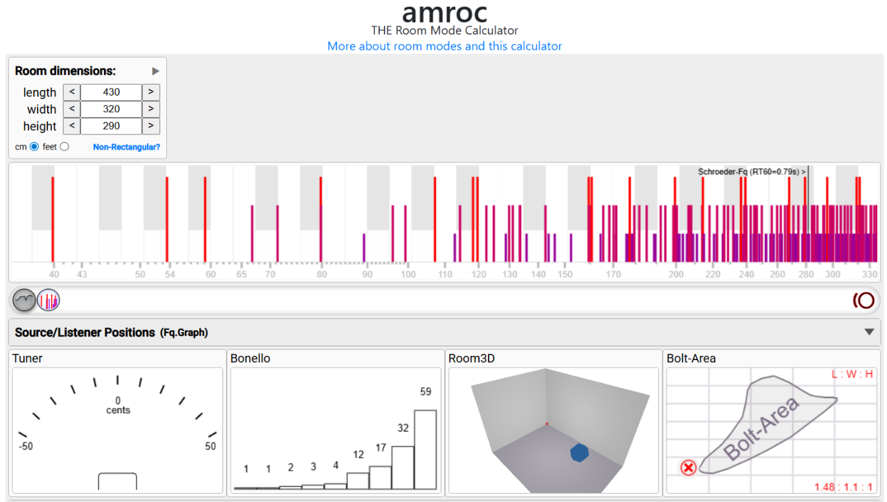

Questo è un messaggio popolare. Angics Inviato 3 Giugno Questo è un messaggio popolare. Inviato 3 Giugno 10 ore fa, Tronio ha scritto: Non è così: la misurazione ti consente proprio di fotografare con precisione la situazione in essere e prevedere con ottima approssimazione quale sarà il risultato Se poi vogliamo essere precisi la cosa in realtà nasce ancora prima. L'acustica è fisica pura, non ci si scappa. Già solo dalle misure della stanza fornite si possono fare i primi calcoli ed individuare i modi della stanza. https://amcoustics.com/tools/amroc?l=430&w=320&h=290&slf=0&swf=0&shf=0&tlf=1&twf=1&thf=1&rt60=0.79 Questa dovrebbe sempre essere la prima mossa da fare. Poi siccome ci sta che uno non parta da una stanza completamente vuota (che sarebbe comunque l'ideale) per il trattamento, posso comunque misurare all'inizio per capire cosa accade nello specifico, ma i problemi della stanza sono e saranno quelli già indicati dal calcolatore. E questo perché ce lo dice la fisica. Comprare dei pannelli senza sapere cosa serve (e dove serve) rischia solo di fare più danni che altro, soprattutto in gamma medio/alta in cui quei pannellini sottili non fanno altro che "uccidere" frequenze elevate dove tendenzialmente non risiede il problema, cosa che probabilmente è anche successa. 2 1
