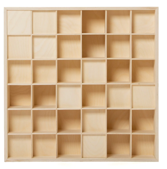

Oggi è arrivato il 1°, QRD N23, già piazzato dopo cena al posto di quei pannelli in PVC (non per essere ripetitivo, che in economia qualcosa hanno fatto rispetto ad un muro vuoto).
A primo acchito mi sembra che sia migliorato di un bel po', quelle "armoniche" morte hanno ripreso "vigore".
Ma ho ascoltato solo un pochino.

Ho ordinato 2 Bluetone QRD 2D, li proverò magari dietro il punto di ascolto,
visto che l'assorbimento e quelli ibridi non mi hanno convinto tanto,
ma proverò anche altrove.

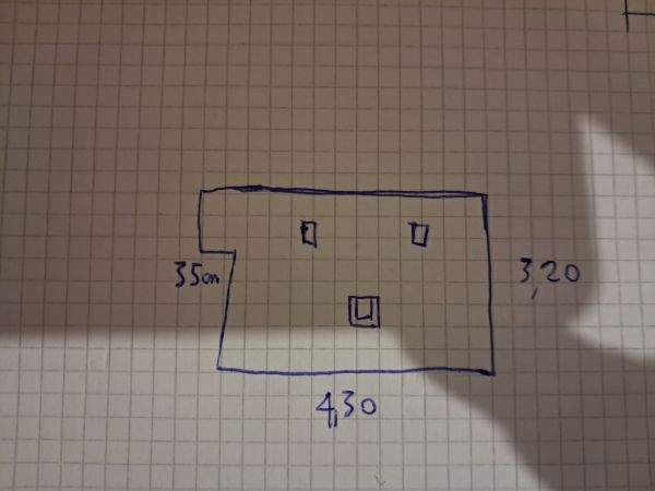

dariosch
Inviato

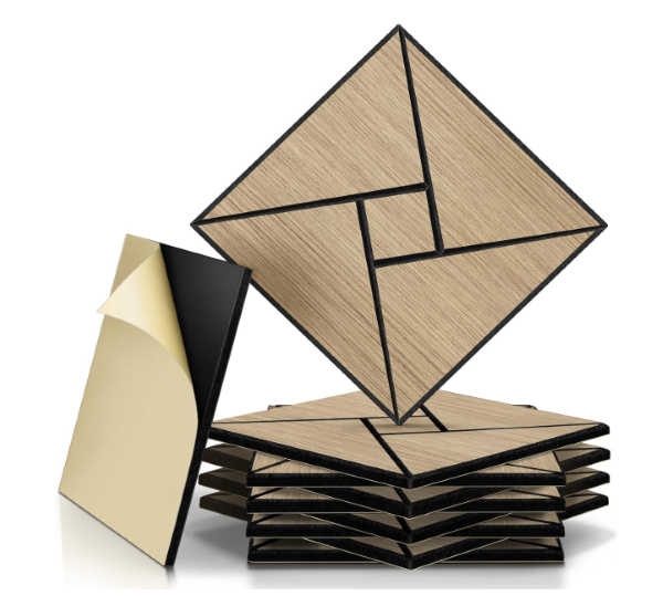

Ho pensato a dei pannellini adesivi, ma rivestiti in legno, cosi' non farebbero danno e irrigidiscono la porta.

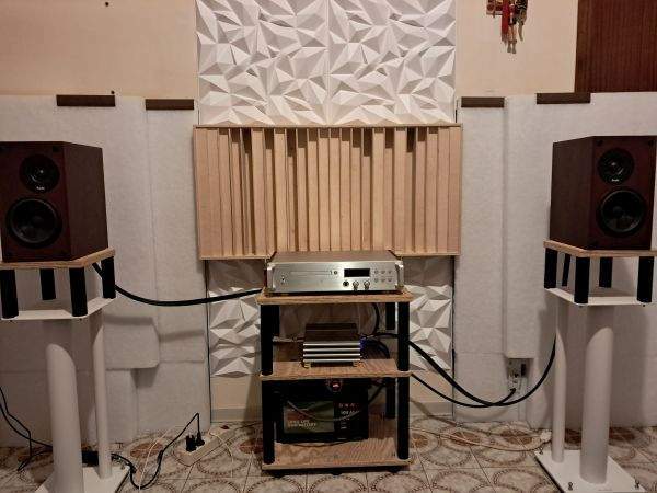

Avevo messo anch'io qualcosa in poliuretano, ma li ho tolti tutti :classic_laugh:
Fanno poco per la gamma bassa e come "timbrica" lasciano a desiderare.
Io ho preso del poliestere da Tecnomat
https://www.tecnomat.it/it/pannello-fonoisolante-akustik-soft-6-5cm-25005944/
Dietro ai diffusori 2 pezzi (13cm)
Il poliestere lo usano anche dentro ai diffusori, secondo me vanno benissimo per l'assorbimento.

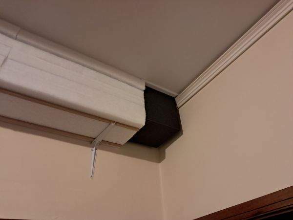

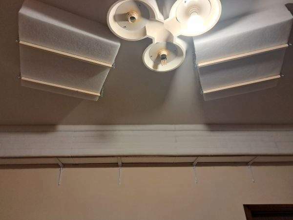

Come bass-trap ho usato sempre questi, ritagliati,
dietro il punto di ascolto, sopra gli armadi dx e sx, 1m x 38cm x 38cm
e tutto l'angolo del soffitto dietro i diffusori 30cm x 30cm x 3.68m
+ ai lati due cubi 25cm x 25cm in poliuretano(questi al momento li ho lasciati).

In realtà la mia stanza non è rettangolare, ma leggermente a trapezio con una nicchia sulla sx dove c'è la porta vetrata che da sul balcone.
Misure approssimate.
