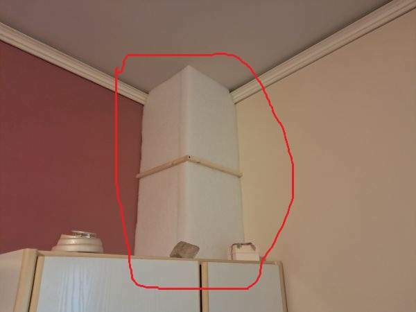

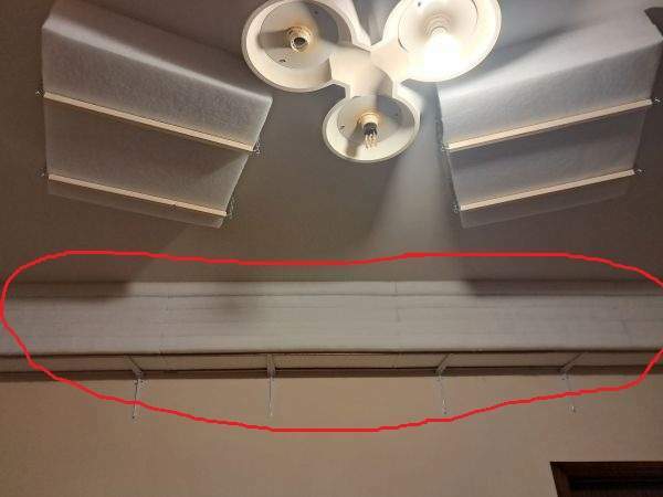

dariosch Inviato 6 Giugno Autore Inviato 6 Giugno 38 minuti fa, gobert4 ha scritto: ma se non l’hai nemmeno fatto?! Vedrai che sotto i 300Hz i problemi saranno ancora tutti lì. Perchè? Questi non servono a niente ? 3.68m 30x30cm angolo soffitto dietro diffusori, + altri 2 da 1m dietro il punto di ascolto. 2 da 40x40cm x1m, sopra gli armadi dx e sx
gobert4 Inviato 6 Giugno Inviato 6 Giugno mmm non mi sembrano accordati, o sbaglio? Se il materiale ha il giusto rapporto tra resistività al flusso e spessore, si può scendere in basso con un buon coefficiente di assorbimento ma c’è un MA: nelle zone dei picchi e delle valli (quindi modali e sbir), saranno pressoché inefficaci mentre assorbiranno intorno ad essi. Il punto è che dovrebbe essere più il contrario. Curiosità…perché hai scelto proprio quei punti per assorbire? Che valutazioni hai fatto? I peak e dip sono sparsi purtroppo lungo tutte le parete con traiettorie comunque definite e note (facendo opportuni calcoli).
dariosch Inviato 6 Giugno Autore Inviato 6 Giugno 13 minuti fa, gobert4 ha scritto: mmm non mi sembrano accordati, o sbaglio? No, non sono accordati, li ho fatti di buon spessore, in alcuni video ascoltavo che per scendere in frequenza ci voglia un minimo di 30cm, un pannello da 5-10cm non fa nulla in gamma bassa. 16 minuti fa, gobert4 ha scritto: Curiosità…perché hai scelto proprio quei punti per assorbire? Che valutazioni hai fatto? I peak e dip sono sparsi purtroppo lungo tutte le parete con traiettorie comunque definite e note (facendo opportuni calcoli). Mah, parete dietro i diffusori sono obbligato in alto a soffitto, non posso mettere qualcosa davanti le porte, anche volendo sarei arrivato a 15cm di spessore e non 30cm. e dovrebbero dare più problemi tra le pareti più corte. Parete dietro il punto di ascolto ho voluto "diversificare", diciamo per intuito, li ho messi in verticale in alto, sopra i 2 armadi che sono ai lati, 1 a dx ed 1 a sx. Oggi giusto per prova ne ho aggiunto un altra al centro sopra un mobile, sempre in verticale, 1m x 50cm x 30cm, ma ancora devo ascoltare.
