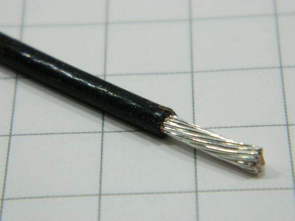

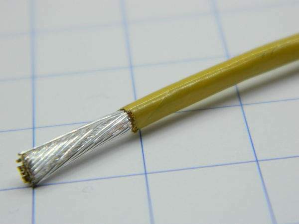

Lepidus Inviato 28 Giugno Inviato 28 Giugno 5 ore fa, leosam ha scritto: Alla fine il cavo migliore di alimentazione del mio impianto e' risultato uno autocostruito che se la gioca alla grande con il mio Shunyata Sigma V2 che ho sul preamplificatore.Ho usato una doppia mandata del cavo in foto giallo da 12awg sul neutro e la fase e sempre una doppia mandata di quello nero da 12awg sulla massa.I cavi sono di rame ofhc placcati in argento della francese Nexans e hanno le guaine in teflon e kapton e mylar,e li ho assemblati con uno schema elicoidale.Hanno una dinamica e una velocita' veramente da primato,in questo battono nettamente lo Shunyata,nel microcontrasto e nella raffinatezza non sono sicuramente inferiori al suddetto,cedevano solo qualcosa in naturalezza e pienezza.Avendo solo connettori Viborg in rame placcato oro ho deciso di provare a prendere una schuko fi38 e una iec fi28 sempre placcate oro,cosa vi devo dire,sul dac-streamer e sul pre questo cavo e' irrinunciabile e quindi sto seriamente pensando di vendere lo Shunyata,ora vorrei fare un altro cavo identico per farne una coppia e provarli sui mono,se andrà come penso alla fine tutti i miei cavi di alimentazione saranno fatti cosi,ovviamente mi toccherà cambiare tutti i connettori Viborg con i Furutech perché nella naturalezza e pienezza del suono i miglioramenti si sentono decisamente.I cavi in foto li ho presi da Electronicsurplus e quelli con guaina gialla li ho usati anche per i crossover e le connessioni interne dei woofer,rispetto agli Audiogears ags250 che avevo prima un deciso passo avanti. Ho del Duelund 12awg. Vorrei provarci anch'io ci puoi dare qualche altra delucidazione? Grazie

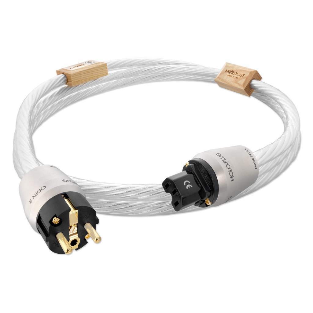

leosam Inviato 28 Giugno Inviato 28 Giugno @Lepidus ciao Li ho fatti tipo come il Nordost Odin in foto,facendo girare i cavi su se stessi come le punte elicoidali.Non e' semplice con 6 cavi unipolari da 12awg l'uno ma con un po' di pazienza ci si riesce,ho proceduto facendo una ventina di centimetri per volta bloccando con una fascetta,e alla fine ho avvolto e fermato il fascio di cavi con il nastro adesivo telato in PE ignifugo che si usa nel car audio o nei vani motori delle auto,mano a mano che procedevo ho ovviamente tolto le fascette.I 6 spezzoni erano di 2 mt. l'uno,alla fine il cavo e' venuto di 1.70cm avvolgendoli in questo modo. 1

salvatore66 Inviato 30 Giugno Inviato 30 Giugno @leosam Ma che fili hai usato? Marca materiale isolante? Grazie
corrado Inviato 30 Giugno Inviato 30 Giugno 1 ora fa, salvatore66 ha scritto: Ma che fili hai usato? Marca materiale isolante? Grazie L'ha scritto, .Ho usato una doppia mandata del cavo in foto giallo da 12awg sul neutro e la fase e sempre una doppia mandata di quello nero da 12awg sulla massa.I cavi sono di rame ofhc placcati in argento della francese Nexans e hanno le guaine in teflon e kapton e mylar, 1
salvatore66 Inviato 30 Giugno Inviato 30 Giugno @corrado Ok, grazie non avevo letto. Non trovo nessuno link dei suddetti cavi
corrado Inviato 30 Giugno Inviato 30 Giugno @salvatore66 se non sbaglio ha scritto che li ha presi da electronic surplus https://www.electronicsurplus.it/ 1
salvatore66 Inviato 30 Giugno Inviato 30 Giugno https://www.electronicsurplus.it/Cavo-spaziale-1xAWG12-FEP-Teflon-Poliammide-Kapton-rame-OHFC-argentato-2micron. Immagino sia questo però non dichiarano l'isolamento quanta corrente tiene e' dichiarato per diffusori 1

TopHi-End Inviato 30 Giugno Inviato 30 Giugno Il 28/06/2026 at 21:15, leosam ha scritto: Li ho fatti tipo come il Nordost Odin in foto,facendo girare i cavi su se stessi come le punte elicoidali. Ciao Leo, quindi, solo su se stessi? non hai utilizzato nessuna anima o tubo come polo centrale su cui avvolgere i conduttori? Ti ringrazio.
leosam Inviato 30 Giugno Inviato 30 Giugno @salvatore66 Hanno il rivestimento in teflon e esternamente un foglio sottile di kapton per cui non mi farei particolari paturnie.

leosam Inviato 30 Giugno Inviato 30 Giugno @TopHi-End Li ho fatti girare su se stessi senza mettere niente al centro,in effetti si potrebbe provare a mettere qualcosa ma ad essere sincero non ci ho nemmeno pensato.
