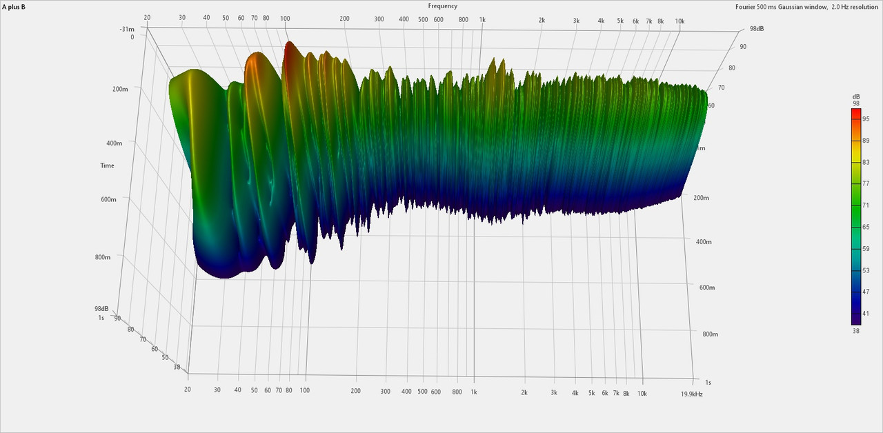

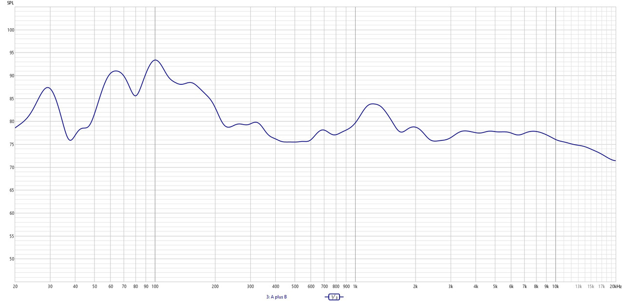

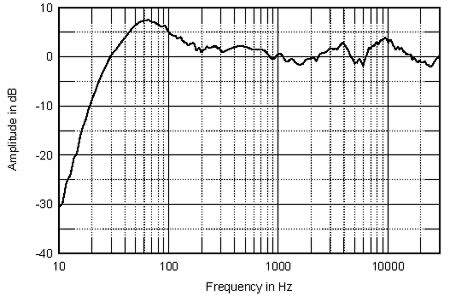

Ligo Inviato 29 Luglio Condividi Inviato 29 Luglio Concordo con quanto già scritto da altri: i bass trap temo che possano fare pochino. Si deve intervenire per abbassare il livello tra 60 e 200Hz centrando l'intervento intorno ai 100Hz e per fare questo con un trattamento passivo servirebbero bass trap numerosi e ingombranti con esiti affatto certi. Alle basse frequenze la via più efficace è utilizzare un DSP. Personalmente non sopporterei neppure quel picco centrato a 1300Hz circa ma lì è una questione di gusti e sensibilità. Il decadimento prima degli 80Hz è abbastanza lungo e andrebbe contenuto ma prima di tutto interverrei sulla risposta in frequenza e poi, a fronte di nuove misure con DSP attivo, penserei al decadimento che è più rognoso. Link al commento https://melius.club/topic/30066-misurazioni-tramite-rew-mic-umik-1-minidsp/page/2/#findComment-1808441 Condividi su altri siti Altre opzioni di condivisione...

gobert4 Inviato 29 Luglio Condividi Inviato 29 Luglio 10 ore fa, Alfio84 ha scritto: Devo dire che, per quanto io sia abbastanza ignorante nel campo delle misure ambientali, le sue valutazioni mi sono sembrate molto centrate rispetto alle mie sensazioni d’ascolto. Io da quei grafici non ci vedo molto di buono. Gemini sviolina parecchio. La verità è che hai i classici problemi di un ambiente non trattato. Se vuoi andare di trattamento passivo, devi comprare bass trap che lo siano veramente ma non basterà di certo piazzarle agli angoli, anzi! Non è vero che sono ingombranti perché vanno a ridosso della parete e con 15cm circa saresti a posto e non è vero che vanno a toglierti energia dove non serve; questo accade se le cose vengono fatte male! Ma devi considerare di ricoprire almeno metà cubatura con trappole a membrana e questo solo per le basse fino a circa 300Hz. La soluzione migliore è sempre quella passiva e non perché il digitale fa schifo, ma perché i filtri non vanno ad eliminare fisicamente modali e sbir e lavorano sulla rif (meglio di niente eh). Un sistema attivo che lavori anche sull’rt è quello che impiega i subwoofer. La soluzione migliore sarebbe lavorare di passivo in maniera mirata, fin dove si riesce e poi finire il lavoro con un sistema attivo. 1 Link al commento https://melius.club/topic/30066-misurazioni-tramite-rew-mic-umik-1-minidsp/page/2/#findComment-1808487 Condividi su altri siti Altre opzioni di condivisione...

gobert4 Inviato 29 Luglio Condividi Inviato 29 Luglio 19 minuti fa, Alfio84 ha scritto: ho pannelli inlana di roccia rivestiti tessuto TNT sulle prime riflessioni bene Dal grafico però vedo la classica risposta sulle basse di un ambiente non trattato e c’è comunque effettivamente uno sbilanciamento generale osservando tutto lo spettro (ma questo potrebbe restare una cosa in secondo piano). Hai delle escursioni notevoli (anche 20dB) e una rt che sarà intorno al secondo (guarda la waterfall) fino a circa 100Hz (per vederlo meglio dovresti allungare i tempi dell’asse ‘z’). Se nel punto di ascolto non senti troppi “rimbombi” probabilmente è perché in concomitanza con certe modali, hai anche un bel po’ di sbir. Vedrai che se elimini solo queste ultime, le modali appariranno impietosamente e ti sembrerà di aver fatto più danni che altro… RIF e waterfall mostrano sempre la somma di queste problematiche (così come le tue orecchie) ed alle volte un problema sommato ad un altro problema ci fa sentire tutto “più o meno bene”. Occhio a non mettere uno smooth troppo spinto. Sulle basse 1/24 d’ottava rappresenta molto bene quello che vedi in relazione a ciò che senti. Io personalmente individuerei le pareti che ti generano le sbir intorno agli 80Hz e piazzerei lì un po’ di trappole a membrana non troppo selettive. edit: qual’è il riferimento in dB spl in quei grafici? Link al commento https://melius.club/topic/30066-misurazioni-tramite-rew-mic-umik-1-minidsp/page/2/#findComment-1808514 Condividi su altri siti Altre opzioni di condivisione...

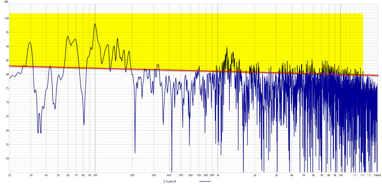

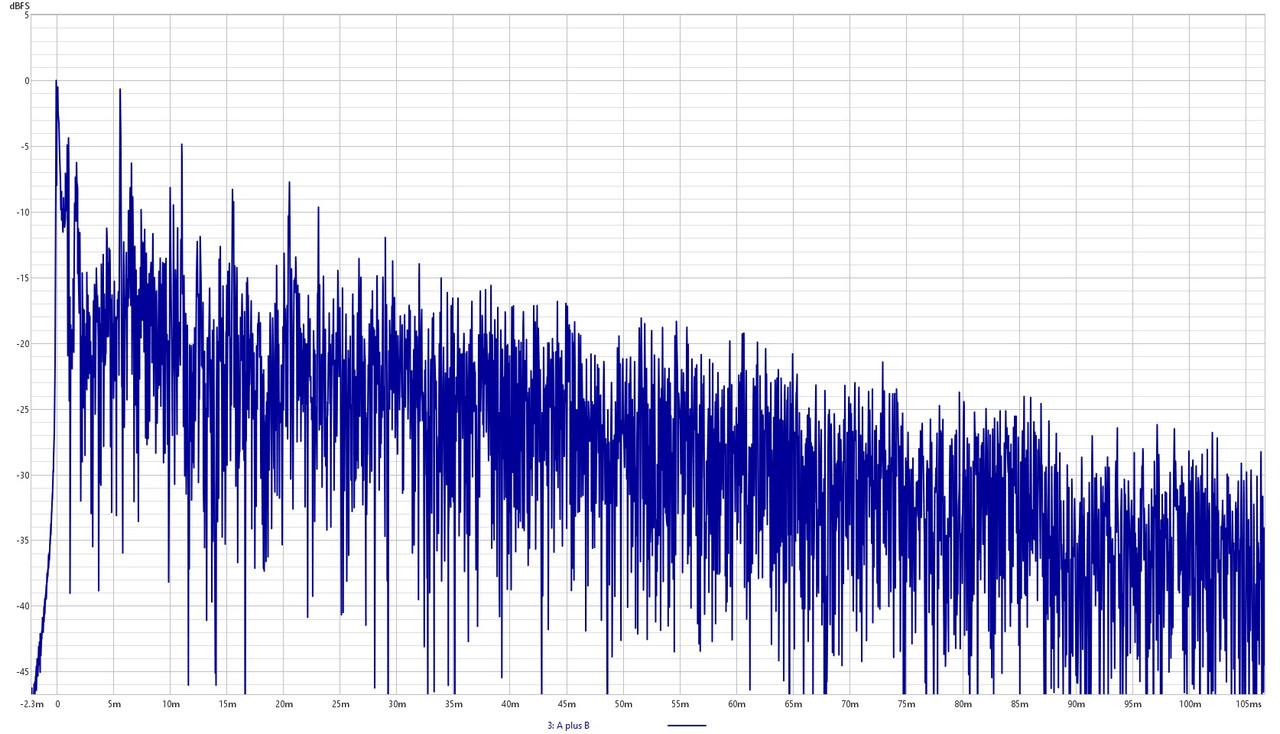

ilmisuratore Inviato 29 Luglio Condividi Inviato 29 Luglio Attualmente non ho molto tempo...ma analizzando piu nel dettaglio la situazione necessita di un intervento (direi anche piuttosto significatico, sia PASSIVO che ATTIVO) Osserviamo la RIF a terzi di ottava, è palesemente alterata in gamma bassa e anche nel medio-medio-alto è particolarmente squilibrata Il decadimento nel tempo non è messo molto male ed è legato alle difformita della risposta in ampiezza Una volta sistemata la risposta in frequenza il decadimento assumerà un andamento piuttosto omogeneo Quello che paradossalmente va meno bene è confinato nel rapporto tra suono diretto e suono riflesso Emergono dalla ETG/ITG informazioni che fanno sospettare elementi di riflessioni precoci con energia piuttosto elevata Bisognerebbe agire a STEP Prima una prova "veloce" tramite un filtro digitale che elimini tutta la parte in giallo (facendola rientrare sotto la linea ROSSA) poi rimisurare e osservare cosa è successo nella ETC Se non dovessere rientrare i corretti rapporti tra suono diretto e suono riflesso...bisognerà agire passivamente e DOPO rifinire nuovamente in digitale Alla fine sarà un gran bel sentire p.s la risposta qui sotto è "NO SMOOTHING" Link al commento https://melius.club/topic/30066-misurazioni-tramite-rew-mic-umik-1-minidsp/page/2/#findComment-1808702 Condividi su altri siti Altre opzioni di condivisione...

ilmisuratore Inviato 29 Luglio Condividi Inviato 29 Luglio 5 minuti fa, Alfio84 ha scritto: Allora cosa mi consigliate di fare fisicamente e in pratica cosa mi cosigliate di fare? In tempi brevissimi...con spese ZERO...e come test preliminare comincerei ad agire creando un filtro che riporti la risposta in frequenza come nel grafico illustrato Considera che quel grafico include la somma dei due canali R + L Rileverei nuovamente le misure e da li si comincerebbe a capire la situazione con un certo "rischio" che possa anche risolversi piuttosto bene Link al commento https://melius.club/topic/30066-misurazioni-tramite-rew-mic-umik-1-minidsp/page/2/#findComment-1808731 Condividi su altri siti Altre opzioni di condivisione...
gobert4 Inviato 29 Luglio Condividi Inviato 29 Luglio Anch’io partirei provando così… costo zero e pochi sbattimenti. Come suggerito da ilmisuratore, lavora solo in passivo! Non tentare di tirare su i null (tipo quello bello evidente a 80Hz); non fa bene ai diffusori e potrebbe anche fare danni alla lunga ed i woofer lavorerebbero male. Vai di attenuazione in modo da portare le basse più o meno in linea con il resto del range, rispettando la rif dei tuoi diffusori ed il tuo gusto personale. Considera che “l’ingolfamento” rimarrà, l’rt non cambierà ma attenuerai il problema. Per il trattamento passivo che invece lo risolverebbe, vai di bass trap ma ti conviene affidarti a dei professionisti… Un conto è fare delle trappole broadband come hai già fatto, un conto è fare sistemi a pressione efficaci. Link al commento https://melius.club/topic/30066-misurazioni-tramite-rew-mic-umik-1-minidsp/page/2/#findComment-1808736 Condividi su altri siti Altre opzioni di condivisione...
ilmisuratore Inviato 29 Luglio Condividi Inviato 29 Luglio @Alfio84 Al momento "senti piuttosto bene" per il fatto che il rigonfiamento in bassa frequenza viene in parte compensato (aggiungendo una determinata lucidità nel medio-medio-alto) dalle esaltazioni che vedi attorno i 1200 hz e 3000/8000 hz Se non dovessi intervenire sull medio-alto e attenuassi soltanto le basse...quelle esaltazioni in alto renderebbero l'ascolto poco equilibrato (voci che tendono a strillare) per cui non potrai tralasciarle Link al commento https://melius.club/topic/30066-misurazioni-tramite-rew-mic-umik-1-minidsp/page/2/#findComment-1808741 Condividi su altri siti Altre opzioni di condivisione...
