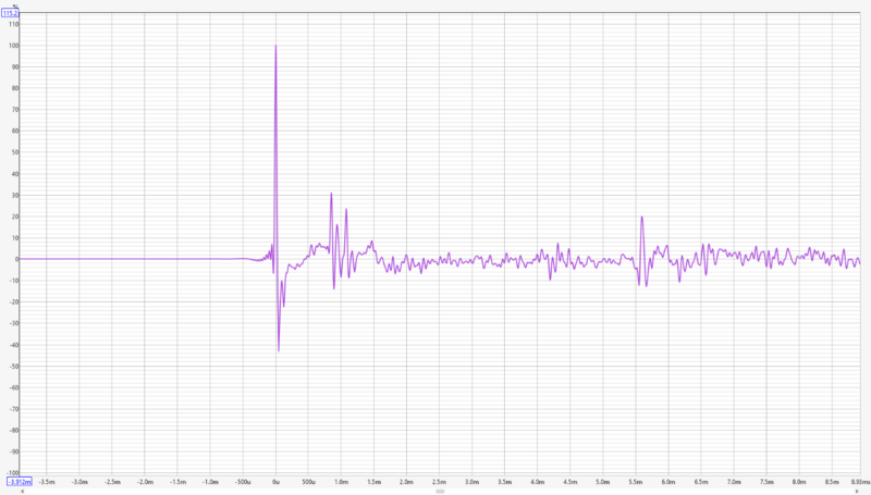

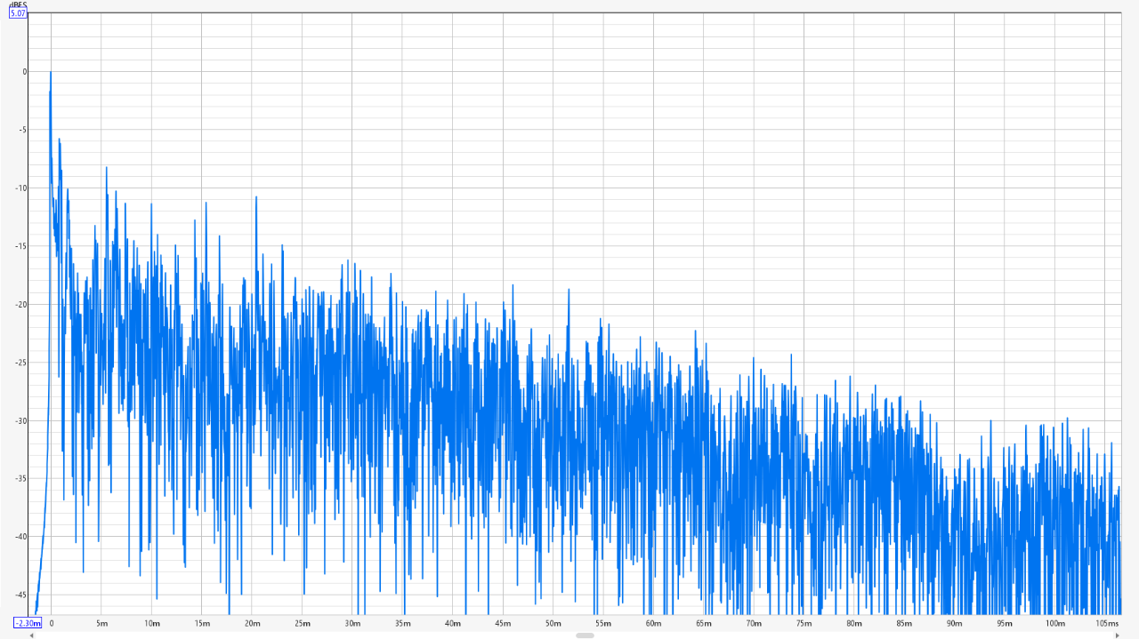

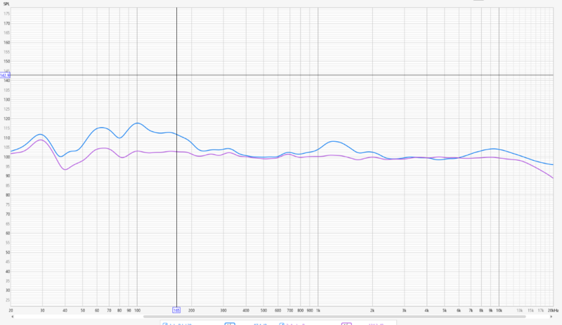

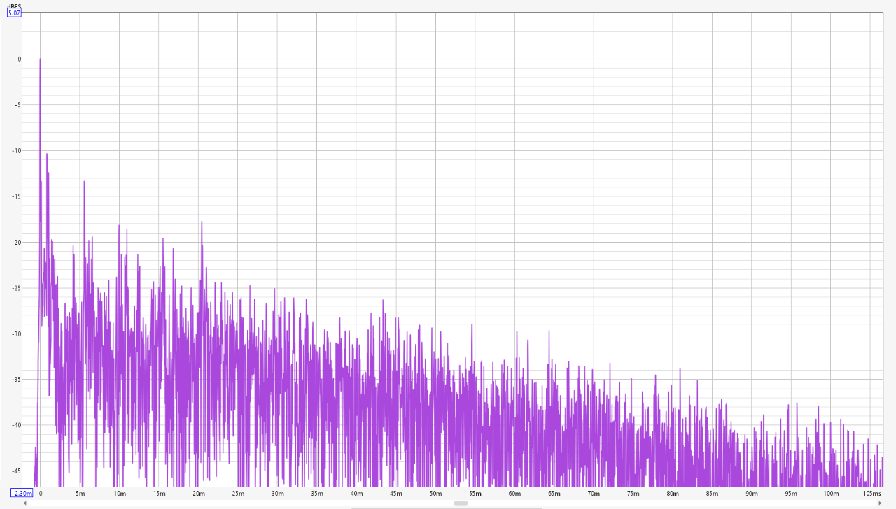

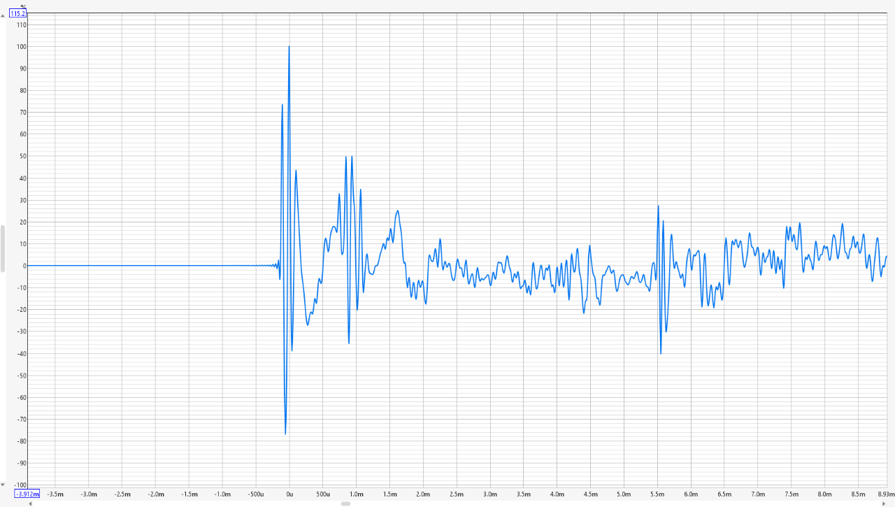

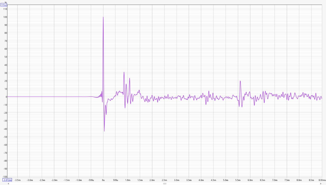

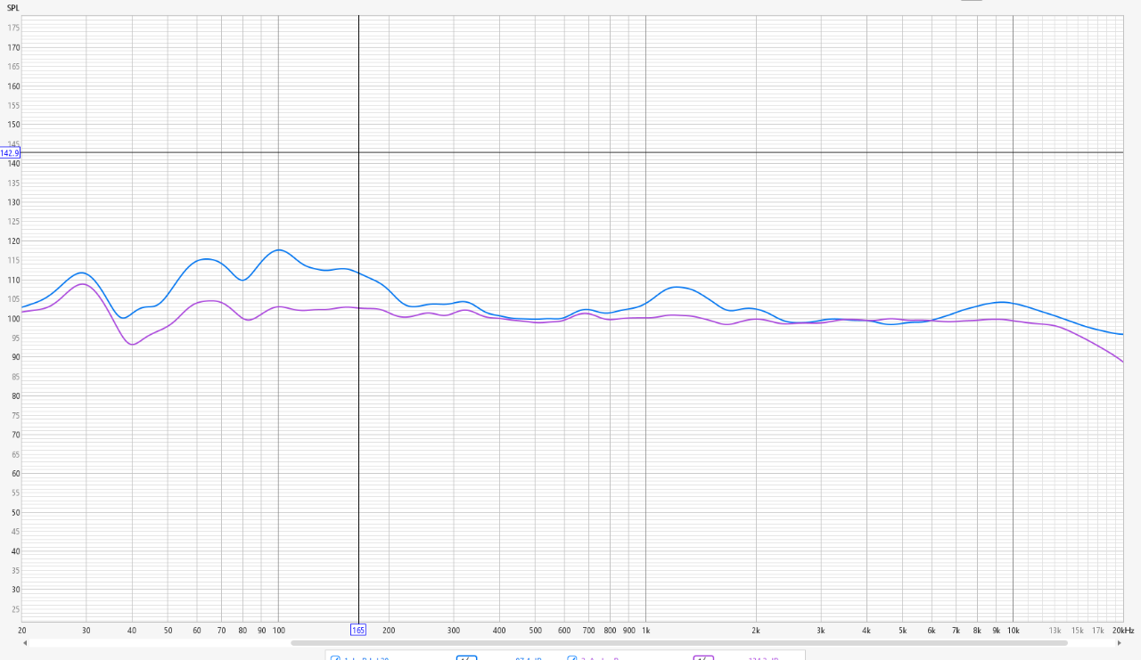

Ligo Inviato 30 Luglio Condividi Inviato 30 Luglio 1 ora fa, ilmisuratore ha scritto: Il filtro di @Alfio84 è quasi finito Ci sono cose correggibili e cose che NON conviene correggere Non sarà l'ideale "teorico" ma i miglioramenti dovrebbero essere piuttosto evidenti In base alla situazione acustica prospettata e in base alle risposte all'impulso rilevate da Alfio queste sono le misure ottenibili nel suo contesto con l'applicazione della correzione RISPOSTA ALL'IMPULSO SENZA CORREZIONE RISPOSTA ALL'IMPULSO CON CORREZIONE ETC SENZA CORREZIONE ETC CON CORREZIONE RISPOSTA IN FREQUENZA SENZA CORREZIONE (IN BLU) SOVRAPPOSTA CON QUELLA CORRETTA (IN VIOLA) Al netto della RIF che per i miei gusti si prospetta un po' troppo "magra", il risultato è eccellente. Si tratta di simulazione, giusto? Posso chiederti se lo hai ottenuto con filtri a fase lineare utilizzando Rephase? Link al commento https://melius.club/topic/30066-misurazioni-tramite-rew-mic-umik-1-minidsp/page/4/#findComment-1809102 Condividi su altri siti Altre opzioni di condivisione...
evange Inviato 30 Luglio Condividi Inviato 30 Luglio @ilmisuratore Guardando i grafici mi sa che ad Alfio all'inizio gli sembrerà che ci siano meno bassi, poi si abituerà e non vorrà più tornare indietro. Link al commento https://melius.club/topic/30066-misurazioni-tramite-rew-mic-umik-1-minidsp/page/4/#findComment-1809103 Condividi su altri siti Altre opzioni di condivisione...

ilmisuratore Inviato 30 Luglio Condividi Inviato 30 Luglio 1 ora fa, Ligo ha scritto: Al netto della RIF che per i miei gusti si prospetta un po' troppo "magra", il risultato è eccellente. Si tratta di simulazione, giusto? Posso chiederti se lo hai ottenuto con filtri a fase lineare utilizzando Rephase? Infatti ho lasciato intendere che, in base ai gusti, possiamo anche ritoccarla rendendola piu "grassottella" in basso...mantenendo però un andamento razionalmente lineare Non ho utilizzato i filtri di REW e nemmeno rephase...ho costruito "a mano" un filtro digitale tramite il DRC in modo che la finestratura mantenesse fase e ritardo di gruppi piuttosto inalterato I filtri di REW operano soltanto a fase minima e quindi a volte serve anche l'intervento di rephase Avrei potuto scegliere un preset con profilo ad eccesso di fase (con il DRC) ma non amo troppo le automatizzazioni e quindi preferisco "cucirlo a mano" Si, è la simulazione...che nella realtà si discosta molto poco Link al commento https://melius.club/topic/30066-misurazioni-tramite-rew-mic-umik-1-minidsp/page/4/#findComment-1809149 Condividi su altri siti Altre opzioni di condivisione...
ilmisuratore Inviato 30 Luglio Condividi Inviato 30 Luglio 1 ora fa, evange ha scritto: @ilmisuratore Guardando i grafici mi sa che ad Alfio all'inizio gli sembrerà che ci siano meno bassi, poi si abituerà e non vorrà più tornare indietro. Si, generalmente togliendo "bruscamente" le grosse enfatizzazioni in basso a primo acchito sembra di ascoltare un suono povero di bassi Poi se per un determinato periodo si ascolta in modo corretto e si ritorna alla situazione precedente...tutto sembra goffo e confuso Mai confrontare la correzione in stile ON e OFF...bisogna ascoltare per almeno 15 gg con tutti i generi musicali Che poi possa servire un ritocco ci può stare...ma sottigliezze 1 Link al commento https://melius.club/topic/30066-misurazioni-tramite-rew-mic-umik-1-minidsp/page/4/#findComment-1809160 Condividi su altri siti Altre opzioni di condivisione...
