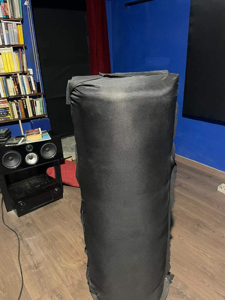

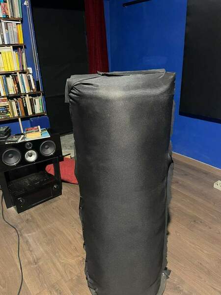

Alfio84 Inviato 31 Luglio Autore Inviato 31 Luglio Io ho fatto 2 bass trap di questi. Fatti con un rotolo intero di lana di roccia rivestiti con tessuto non tessuto phonocar. ptraticamente e un cilindto di diametro circa 50 cm altro 150cm secondo voi se li riesco a piazare in qualche modo dietro i diffusori negli angoli? per ora li avevo piazzati cosi ala rinfusa agli angoli posteriori.
gobert4 Inviato 31 Luglio Inviato 31 Luglio 1 ora fa, Alfio84 ha scritto: Io ho fatto 2 bass trap di questi. Fatti con un rotolo intero di lana di roccia rivestiti con tessuto non tessuto phonocar. ptraticamente e un cilindto di diametro circa 50 cm altro 150cm secondo voi se li riesco a piazare in qualche modo dietro i diffusori negli angoli? per ora li avevo piazzati cosi ala rinfusa agli angoli posteriori. come detto, quel tipo di trappole non sono a pressione ma lavorano solo per porosità. Quindi non sono bass trap ma broadband. Possono avere un ottimo coefficiente di assorbimento dalle medio basse in su mentre fanno poco in basso, soprattutto in coincidenza di sbir e modali. Questo non significa che sono inutili, anzi… Chiaro che solo due trappole faranno poco e farai fatica a sentire veri miglioramenti. Non pensare solo agli angoli verticali (e sempre solo a quelli parete laterale - parete anteriore). Se non hai trattato le prime riflessioni io proverei a metterle tra i due diffusori, ad esempio… edit: dalle foto mi pare di capire che c’è già del trattamento parziale e che tra i diffusori c’è una libreria) Dunque nel caso, valuta altre possibilità, ma non ti aspettare di sistemare quei problemi in bassa frequenza
Alfio84 Inviato 31 Luglio Autore Inviato 31 Luglio 1 ora fa, gobert4 ha scritto: dalle foto mi pare di capire che c’è già del trattamento parziale e che tra i diffusori c’è una libreria) Dunque nel caso, valuta altre possibilità, ma non ti aspettare di sistemare quei problemi in bassa frequenza Si hai capito bene nella stanza ho 4 librerie due grandi quasi tutta la parete anteriore e una dietro, piene di libri e una libreira su ogni parete laterali, sempre piene di libri. Poi ho 2 pannelli per lata sempre in lana di roccia 120x60 fatti con 2 panelli ciascuno ogni pannello e messo accanto alle librerie, per alternare materiale assorbente con riflettente. quelli neri che si vedono in foto. Poi ho tutta la porta coibentata con lana di roccia perche prima mi tremava tutta la porta, ora con la coibentazione tremolio completamente sparito. avevo anche un grande tappeto che ho tolto temporaneamente per lavarlo. il grosso problema per me è anche che ho la parete poosteriore non diritta ma ad esagono irregolare con un lato più lungo dove o messo per intero una qgrande libreria e una piu corta.
