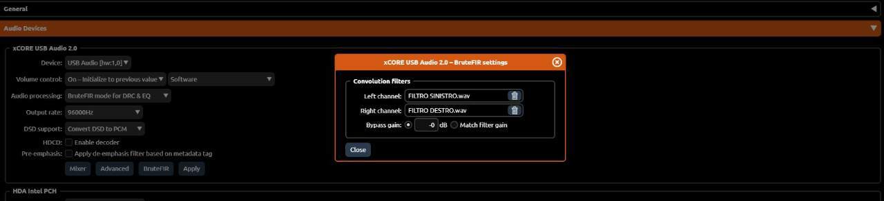

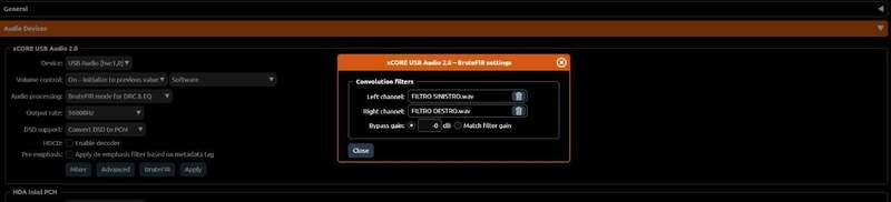

Ciao, è quello che ti volevo suggerire tramite Brutefir. Se vuoi mandami lo screen. Di misure quante ne hai fatte per ogni diffusore? Grazie
Inviato
Ecco lo screen. di misure ne ho fatta una per oggni diffusore. e poi una per entrambi
