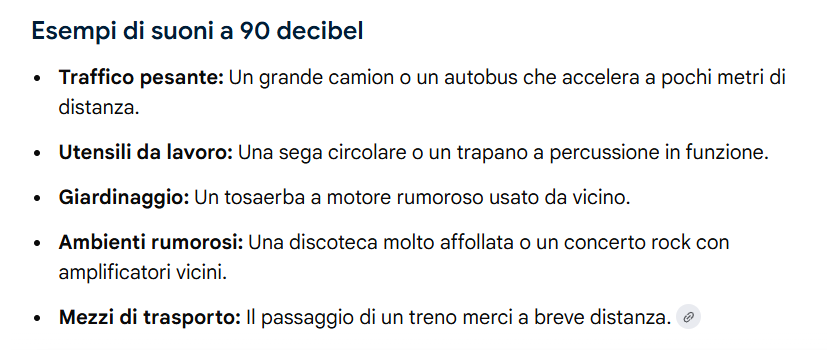

Inviato
1 ora fa, Dufay ha scritto:
Abbastanza per arrivare all'effetto voluto.
Un fortissimo a 90 db è troppo poco
Come del resto la musica dance ascoltata a 80 db.
Non mi spiego. L'obiettivo è poter avere un impianto in grado di supportare agevolmente il fattore di cresta che ci si può permettere e che è mediamente contenuto nelle (buone) registrazioni.
Tu puoi permetterti ascolti a 110 dB di picco e 90 RMS. Ok, sceglierai l'impianto di conseguenza. Io non posso e quindi mi tarerò di conseguenza.
Altro discorso è ciò che secondo ciascuno di noi è realistico e qui si fatica ad uscirne.
Significa accontentarsi? Forse, ma si deve fare di necessità virtù tirando fuori il massimo ottenibile in base ai vincoli che si hanno e la spl possibile è solo uno dei tanti.
Inviato
Ed aggiungerei:
Esempi comuni di suoni a 110 dB
Concerti e locali:
 - Un concerto rock sotto il palco.
Lavoro e attrezzi:
 - Un martello pneumatico a breve distanza.
Veicoli e trasporti:
 - Il motore di un aereo al decollo (da una distanza di qualche centinaio di metri).
Ambiente e natura:
 - Urla o grida amplificate da un megafono vicino all'orecchio.
