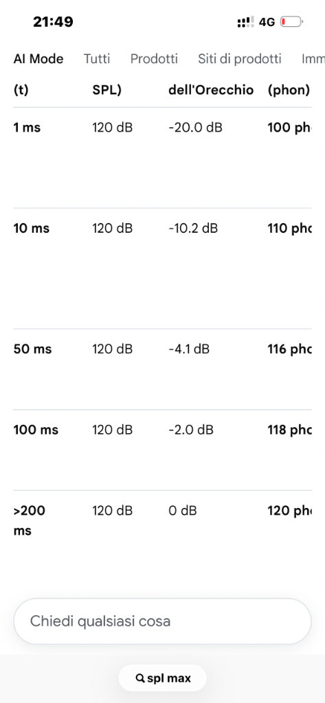

Inviato
Secondo al Ai, un suono per essere percepito pienamente, deve durare almeno 200 ms. Non è che alla fine sti picchi manco li sentiamo davvero?

Inviato
Hai anticipato un discorso che stavo menzionando
I tempi di integrazione...cosi si definiscono...spaziano tra 80-100 ms
Questi tempi di integrazione producono due effetti:
1) poter distinguere un suono spaziato da un altro (sopra questa soglia riusciresti a distinguere due picchi ben distinti...se sotto questa soglia ne sentiresti "uno solo")
Questa è una media stimata in quanto ci sono soggetti che distinguono anche due suoni temporalmente spaziati da meno di 80ms
Questo al netto dell'effetto mascheramento (la cosa è alquanto complessa) poichè se il primo transiente ha un livello piu alto del secondo tali tempi si allungano (il primo transiente maschera il secondo con livello piu basso e serve un piccolo lasso di tempo per stabilizzare la percezione)
2) la sensazione dell'effetto "spl"...poichè se un picco massimo è isolato e sporadico si avverte come una specie di "spike" (tipo all'udito suona come un TAC...con percezione del volume relativamente "poco significativo")
Se invece i picchi cumulano un pattern temporale (o uno solo con distribuzione che spazia oltre i 40-50 ms) che si integra nei tempi di cui sopra la sensazione di livello SPL sale..e piu la distribuzione temporale è alta e piu il livello di SPL percepita è importante
Cosi accade esattamente per la distorsione di forma (la tosatura dei picchi) dunque se un solo picco isolato non si nota, ma se si cumula nei tempi di integrazione ecco che scaturisce il suono piatto, aspro e con il tempo maggiormente stancante
Questo è uno dei motivi per il quale non bisogna essere terrorizzati da questi valori di picco
Tuttavia bisogna aggiungere una cosa importante: quando l'impianto è capace di riprodurli bene (non tosati e dinamici) il suono assume una "verve" diversa per il fatto che complessivamente durante la riproduzione di un brano in qualche segmento si vanno a cumulare picchi con sufficiente tempo di integrazione

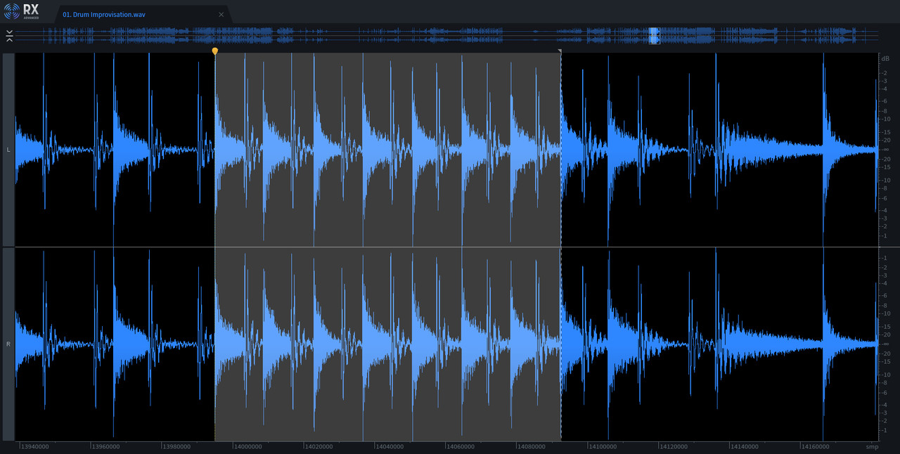

ilmisuratore
Inviato
Chi stabilisce il rapporto tempo d'integrazione/picchi ?....l'analisi dell'inviluppo musicale
Ecco qui sotto il famigerato disco della Sheffields Drums
I picchi si susseguono in successione e cumulano anche dei pattern di oltre 2 secondi (in quanto occupano un segmento di 100.000 samples...e per una frequenza di campionamento di 44,1 khz vuol dire 22,67 uS x 100.000)
ilmisuratore
Inviato
La tensione massima di picco di un amplificatore (la cosiddetta scarica istantanea) se ascoltata a 120 dB tramite un segnale "delta di Dirac" (che sarebbe un transiente distribuito su 22,67 US x 44,1 khz) darebbe la sensazione di uno spike...come quando avviene un contatto accidentale tra due cavi e la massa...una sorta (come descritto) di TAC
Questi sarebbero i "120 dB" meno significativi e che all'ascolto non dicono quasi nulla
Se invece si crea un transiente con frequenza molto bassa (50/60 hz) dentro la stanza avviene un bel botto che crea spavento (perchè la distribuzione temporale è piu ampia)
Tutte prove che ho condotto in passato
