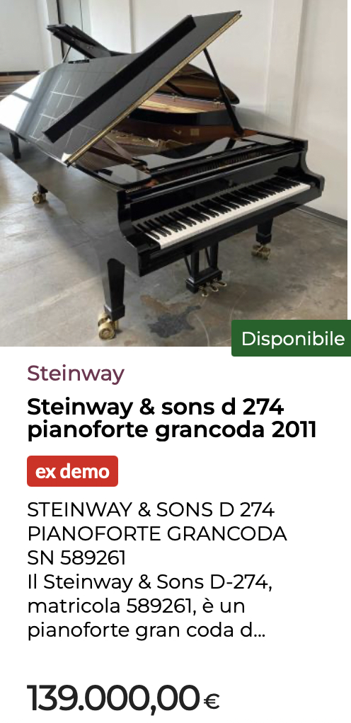

Questo è un messaggio popolare. Felis Inviato 27 Agosto Questo è un messaggio popolare. Inviato 27 Agosto 2 ore fa, Max440 ha scritto: A livello timbrico (rieccomi...), l'unico pianoforte migliore che ho ascoltato rispetto alle mie Magneplanar costava 140k euro... Giusto. Ci sta. Però è un ex demo. Forse devi riconarlo. 1 4

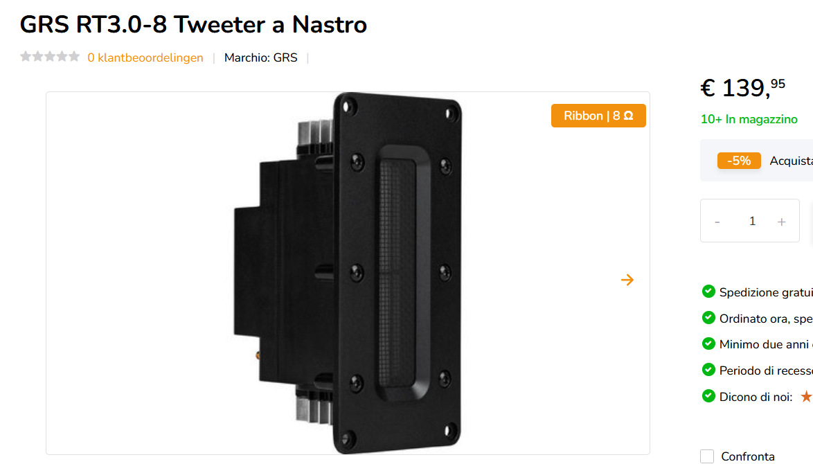

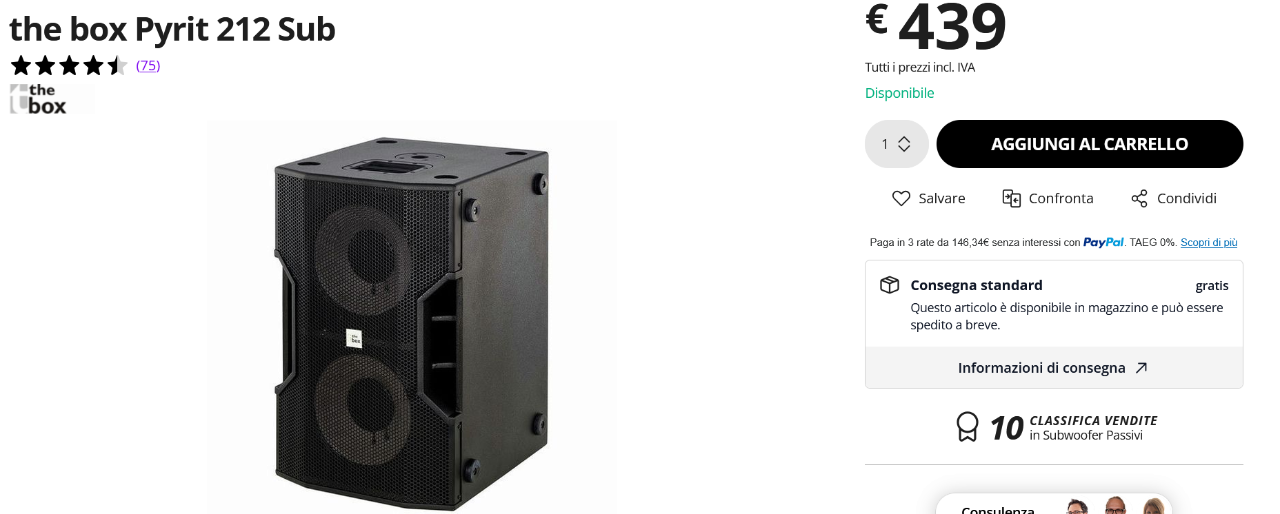

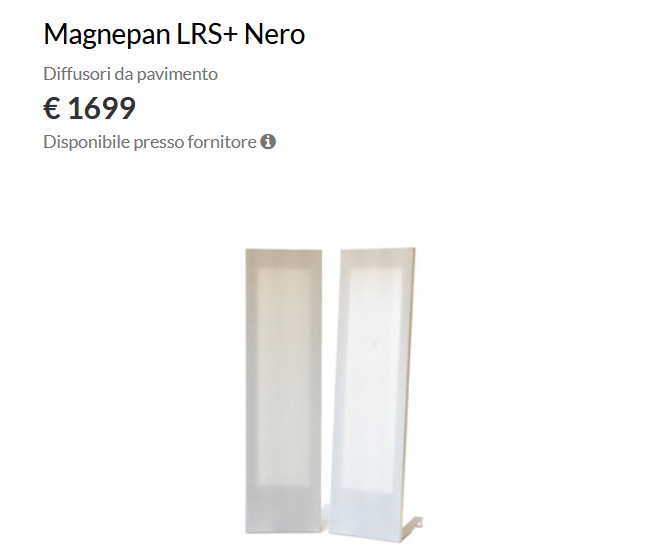

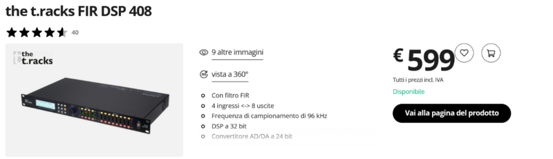

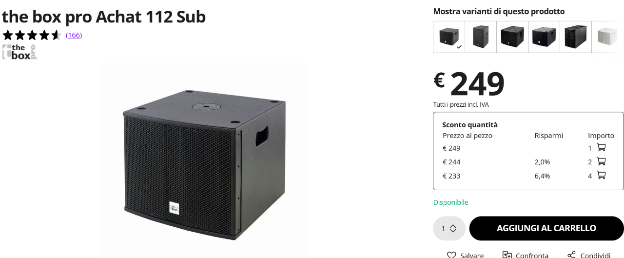

grisulea Inviato 27 Agosto Inviato 27 Agosto 2 ore fa, Max440 ha scritto: Se per voi il prezzo non è un limite, allora non ci sono dubbi che l'impianto onnivoro esiste: forse ci eravamo dimenticati di dirlo in oltre 30 pagine di discussione Calma, esiste per molto meno. Ad esempio questo, si possono fare modifiche ma il concetto rimane. Tutto reperibile, tutto nuovo, unica capacità manuale trovare un modo per sistemare il tweeter. 5 vie quadriamplificato. Tutto digitale fino all'uscita del dsp o volendo analogico con pre a scelta e doppia conversione nel dsp. Suono da megneplanar visto che faranno da 250 hz fino ai 5000. Dinamica sufficiente, estensione pure, da 30 hz circa a 40.000, spl a qualsiasi frequenza da circa 110 db di picco a salire e di molto sui bassi. Due sub con doppio 12", due sub con 12" da usare come basso e base per le magne poste sopra per alzarle ad altezza corretta. Considerando due ampli per le sezioni sub e bassi da 2000 totali, uno sproposito a ben pensarci visto che con alcune centinaia si prendono buoni ampli pro per bassi e 4000 euro per gli ampli del nastro e planari non si arriva a 10.000 euro. Completamente modulare, completamente gestibile nei tagli, allineamenti, protezioni, fasi, equalizzazioni e quindi ben adattabile a qualsiasi ambiente. Composto in 5 minuti, la scelta è veramente ampia, specialmente con diffusori attivi, ho scelto i passivi, ormai rari, perché non vincolati dai dsp interni degli attivi. Sistema onnivoro, dall'insalatina alla cassoeula. Ovviamente mai sentito se non qualcosa di veramente molto molto simile. 1

gobert4 Inviato 27 Agosto Inviato 27 Agosto 7 minuti fa, Felis ha scritto: Giusto. Ci sta. Però è un ex demo. Forse devi riconarlo. Più che altro è del 2011, non puoi circolare nei centri urbani mi sa e forse con quelle ruotine non è nemmeno omologato per girarci in strada.
Felis Inviato 27 Agosto Inviato 27 Agosto 2 minuti fa, gobert4 ha scritto: Più che altro è del 2011, non puoi circolare nei centri urbani mi sa e forse con quelle ruotine non è nemmeno omologato per girarci in strada. Hai ragione. Scaffale.

Mighty Quinn Inviato 30 Agosto Inviato 30 Agosto Il 27/08/2026 at 15:53, grisulea ha scritto: Dinamica sufficiente, estensione pure, da 30 hz circa a 40.000, spl a qualsiasi frequenza da circa 110 db di picco a salire e di molto sui bassi. Due sub con doppio 12", due sub con 12" da usare come basso e base per le magne poste sopra per alzarle ad altezza corretta. Considerando due ampli per le sezioni sub e bassi da 2000 totali, uno sproposito a ben pensarci visto che con alcune centinaia si prendono buoni ampli pro per bassi e 4000 euro per gli ampli del nastro e planari non si arriva a 10.000 euro Al di là dei componenti specifici, quelli elencati da te sono tutti validi, probabilmente esistono tante alternative buone e alla fine de gustibus Un sistema da diecimila ben assemblato e ben implementato in ambiente non è inferiore in quasi nulla rispetto a un sistema milionario Il quasi potrebbe comprendere qualche hz in basso e qualche db di pressione sonora cose abbastanza ininfluenti in ambito domestico Di sicuro non perde nulla in termini di quelli che potremmo definire parametri audiofili Tipo raffinatezza trasparenza microsettaglio soundstage musicalità nero intracranico ecc... Perde in blasone questo si Ma anche qui nessun difetto sonoro, se vuoi a tutti i costi una Hermes Birkin e ciai i soldi te la compri no problem Ma non è che funziona meglio di una Tolfa Questo gli audiofili, storicamente, fanno molta fatica a comprenderlo 1
